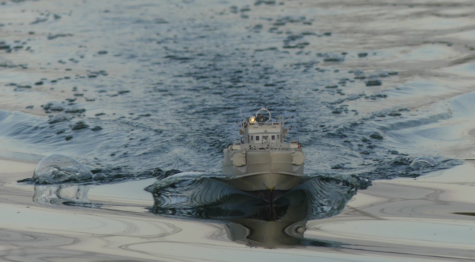

    Bert, ik heb hier goeie ervaring mee:
    Rambo partketlak kleurloos (0000).
    Qua ruitensproeiervloeistof: maakt niet uit welk merk; de 'wintervariant' ( tot -15gr C) lost de lak in je airbrush wat beter op.
    Controleer wel regelmatig de rubbers in je airbrush; op dan duur kunnen die gaan slijten.
    En de parketlak is ook prima te gebruiken als ondergrond voor je stickers en decals; het gladde oppervlak zorgt ervoor dat er geen luchtbelletjes onder zichtbaar zijn. En zijn de decals en stickers droog, dan weer (met een kwastje) 'verzegelen' met parketlak.
    Anders laten ze in het water op dan duur weer los.
    Mijn Schnellboot S38, nu 6 jaar jong, ligt in de zomer zéér regelmatig in het water; gespoten met matte Tamiyalak met daaroverheen de parketlak van Rambo. Ook over de (watergedragen) decals; die zitten er nog steeds prima op.

    Wat een schitterende foto!

    Bedankt Roel, en inderdaad een bijzonder mooie foto

    Dank je wel.
    Eerlijkheid gebied me te zeggen dat deze de beste was van een serie van 10...
    Het model op me af laten komen en de camera op 'burst'... 10 foto's binnen de seconde.
    Deze was én scherp, én precies op het goeie moment dat het model een golf doorsneed, zodat de boeggolf mooi werd 'gebroken' door de 'Wellenabweiser' (wie die Deutschen so schön sagen... :)
