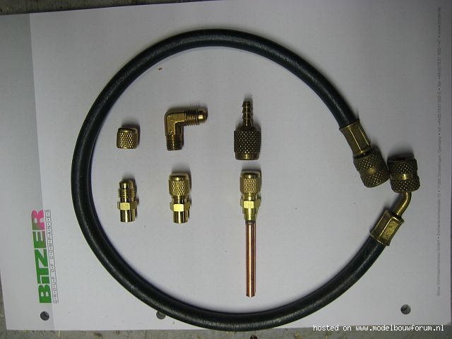

Hallo iedereen, Ik heb een Engelse ketel op de kop kunnen tikken en zou die graag combineren met een Duits machientje. Weet er iemand of er adapters bestaan van M-maten naar Engelse maten? Dit is wat ik voor ogen heb: Dank voor advies, Grtz, A!H.
Halo Archibald Zover ik weet zijn er geen adopters omdat de verhouding zo,n groot verschil is ,ene kant 5 mm en de andere kant 9,5 mm.,en is het metrisch of metrisch fijn?en 3/8 is dat W.W. draad. Als je meer gevens hebt kan ik waarschijnlijk wel een paar voor je maken. Gr.Joop
Mijn vergissing Joop, je hebt gelijk dat zou een héél groot verschil zijn. Dit zijn de juiste afmetingen: van M4 naar 1/4'' 40tpi (Imperial thread). Wat ik zoek is zoiets: Dit is een adapter van Regner, van M4 naar M6. Ik zoek nog wat meer technische gegevens. Alvast hartelijk bedankt voor het aanbod. Grtz, A!H.

Hey Joop, Bedankt voor je vraag. Ik heb op mijn foto van de Regner adapter de doorsnede in het rood aangeduid. De opening van 1/4'' is conisch opdat er een nipple in zou passen. Hopelijk is het duidelijk zo? By archibaldh at 2009-09-07 Groeten, A!H.
Hoi Archibald Sorry,maar ik ben er nog niet helemaal uit. Die 1/4" maat is een heel breed begrip,o.a. BSP(gaspijp) is uitwendig 13 mm,het voorbeeld wat ik heb laten zien is 11 mm uitwendig en W.W. draad is 6,35 mm.Het wordt allemaal als 1/4" aan geduid,en dan heb ik het nog helemaal niet over de spoed per 1/4"maat. Kun je de gevraagde gegevens met een schuifmaat op meten zoals b.v. de uitwendige diameter in mm en het aantal gangen per cm. Gr.Joop
draad Beste Joop en Archiebald, Het is volgens mij in verhouding gezien een stukje gasdraad 1/4 " Deze koppeling wordt gebruikt voor het knellen van een soldeerbusje met een conische voorzijde. overal in de stoomwereld worden deze gebruikt,. we zijn nu een week verder en nog steeds geen adapter, wat is het prrobleem. je maakt in een avond zo'n 30 stuks complete koppelingen met soldeerbus en wartels. Neem nu gewoon een plug 1/4" (aan de zijkant van een water-afsluiter zit een aftapkraantje...........aan de andere kant een plugje of dopje.) elke loodgieter heeft ze........... vijl of draai deze even vlak.....neem een messing zeskantboutje vlak deze ook en soldeer ze op elkaar. nu nog even doorboren en 1 zijde met de verzinkboor aantippen. eind deze week moet het geregeld zijn anders maak ik er 1. ik hoor het wel. mvg rene
