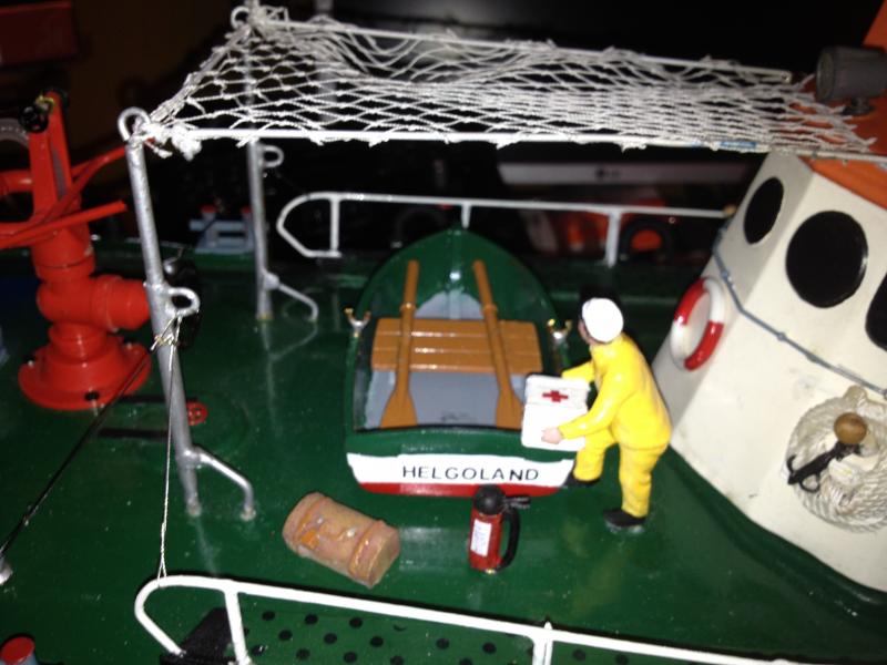

Close up, details

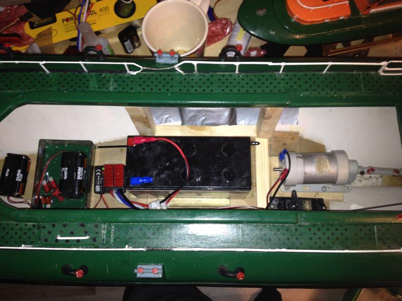

Binnenwerk, de boot is voorzien van een 12v accu, marx decaperm motor en een R114F ontvanger, aangestuurd door een grauper profi speed 40r.

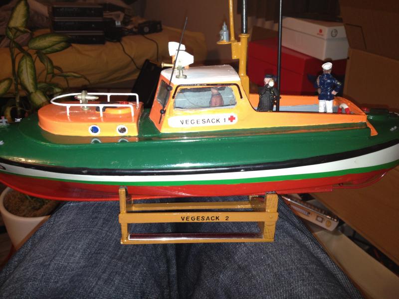

Vegesack, maar liefst 2 stuks. 1 achter op de boot maar wel voorzien van motor en as. De andere 100% vaarklaar met Navy V15r regelaar, varend op 4.8v met een nog onbekende motor. Nog even uitzoeken.
full
Vegesack vooraanzicht.
full
Ben er erg blij mee :-) Vandaar wat foto's voor een ieder die het interessant vindt.
Met dit soort bootjes heb je snel mijn aandacht. Reddingsboten zijn helemaal "mijn ding" en helemaal deze sierlijke serie DGzRS schepen. Ik zie wel hier en daar wat "dichterlijke vrijheid" in beide boten. Heeft de Bermpohl maar 1 motor, zie ik dat goed? Ik vraag me af of je daarmee een beetje "reddingssnelheid" zal kunnen ontwikkelen. Een bluskanon voorop de Bermpohl is ook niet helemaal zoals het origineel was, maar als je hem werkend maakt, is het wel een leuke functie.
Is bij die "Vegesack 1" de opbouw verlijmd met het dek? Hoe kom je dan bij de binnenkant?

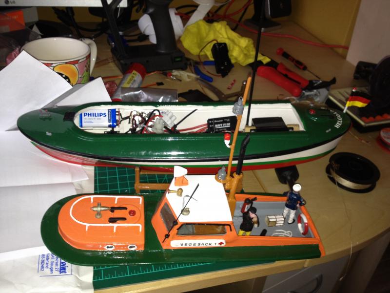

Je draadje van de vegesack heb ik toendertijd ook gevolgd. Vond het toen al een leuk bijbootje. Beantwoord deze foto je vraag? Lijkt me voldoende ruimte voor onderhoudstechnische werkzaamheden...

Ik dacht dat de opbouw bij die Vegesack gelijmd zat, maar gelukkig is dat niet zo. Is die 9V batterij voor de motor?
De 9v batterij fungeert via een omvormer als ontvangeraccu. Op zich vreemd aangezien er een BEC in de navy v15r zit voor zover ik weet (5v,5a) maja, alles even nakijken en daarna eens het water op. Bij de vegesack kreeg ik ook een (antieke) zender mee dus dat zou niet heel lastig moeten zijn.

die lusterklemmen(kroonsteentjes)zijn ook een bron van ergernis
eventueel vervangen door ontvanger stekkertjes
die motor in de vegesack verbruikt toch niet zoveel en zo een stekkertje kan gerust 1 a 2 amp verdragen

Dank je voor de toevoeging. Ik heb inderdaad nog wat van die kleine ontvangerstekkertjes liggen. Ziet er fijner uit dan kroonsteentjes. Komt ook helemaal goed.

Goed idee, kroonsteentjes zijn leuk om even wat te proberen, maar daarna wel iets meer degelijks er tussen. Of BEC stekkers, werken ook prima voor deze wat lagere stromen.
