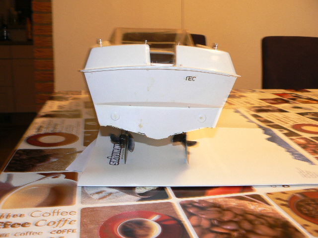

Hallo Foppe,
Lopen de schroeven wel tegengesteld?
Je verhaal doet me denken aan een enkelschroefs boot, die door het moment van de aandrijving op één oor wordt gedrukt.
De hoek van de assen spelen hier ook in mee, evenals de afmetingen van de roeren, die hevelen boven een bepaalde snelheid de romp uit het water, als je moet tegensturen om de boot rechtuit te laten lopen. Hoe kleiner de roeren, hoe kleiner het hefboom effect.
Ik ben benieuwd naar de video!
Groeten, Jan.
ja hoor, ik heb een linkse en een rechtse schroef. Die fout heb ik jaren geleden al eens gemaakt.
Dat ie nu scheef trekt, komt door het vele beschikbare vermogen en de minimale verschillen tussen de 2 aandrijvingen.

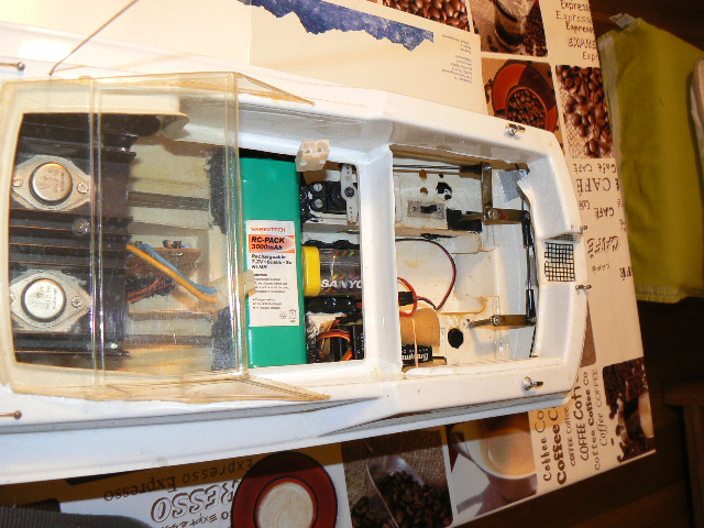

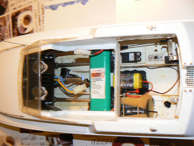

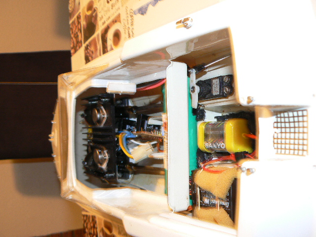

Hier zijn een paar filmpjes, zoals ik al zei met 36mm props. Hij is slecht bestuurbaar en moet steeds corrigeren, ene keer een beetje links en soms ook rechts.
[URL="
- Binnenwerk Tiger C42[/URL]
[URL="
- en GAS[/URL]
[URL="
- Hij stuitert over de golven[/URL]
[URL="
- En nu met oude NIMH-pack[/URL]
Ik heb ook nog een keer gevaren met alle 2 accupacks achterin liggen, maar daar heb ik geen filmpje van, want de camera was leeg. Ik heb de boot verzwaard met 385 gram en dat vaart nog het beste. Ik denk dat ik ergens nog wat lood opsnor en daarmee de boot ga verzwaren.
In ieder geval kan ik nu wel concluderen dat al mijn oude NIMH-Packs naar de kloten zijn. De lipo blijft gewoon koel cq handwarm. de NIMH is flink heet, 45-55 graden, de inwendige weerstand is te groot geworden waardoor de spanning teveel zakt...
Ik moet wel zeggen dat de LIPO effe teveel power heeft. Het is een 4000mah C25 en de motoren stinken na het varen. Koeling is nu geen overbodige luxe meer.
