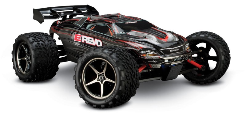

Graag zou ik wat advies willen hebben betreffende het aanschaffen van een leuke RC wagen. Wat voor mij leuk is, zal ik natuurlijk even moeten toelichten: Graag zou ik een model willen hebben, zoals in de bijgevoegde afbeelding. Ik heb begrepen dat dit een 'Truggy'-model is en dat deze geschikt is voor een beetje all-round op verschillende soorten terreinen te kunnen rondcrossen (gras, grind en straat/stoep). Ook heb ik een voorkeur voor Li-Po accutechnologie, vanwege de hoge energiedichtheid/gewicht en het hogere vermogen dat deze kunnen leveren in tegenstelling tot Ni-MH. Verder denk ik dat een brushless motor beter is dan brushed, maar het is mij niet compleet duidelijk waarom, naast dat brushless natuurlijk geen slijtbare koolborstels heeft. Verder hoeft de auto niet zo snel; ik ben een beginner, dus denk dat een topsnelheid van 40 km/h eigenlijk wel zat is. Graag wel een auto die tegen een stootje kan en waar de onderdelen makkelijk verkrijgbaar zijn. Eigenlijk ben ik op zoek naar een goede, degelijke beginners-auto, die wel ruimte biedt voor fatsoenlijk onderhoud en mogelijk upgradebaarheid en een beetje vergevingsgezind is voor beginners wat betreft het niet compleet uit elkaar spatten bij botsen, maar het nog goed repareerbaar zijn na een domme fout. Mijn wensen zal ik even opsommen:

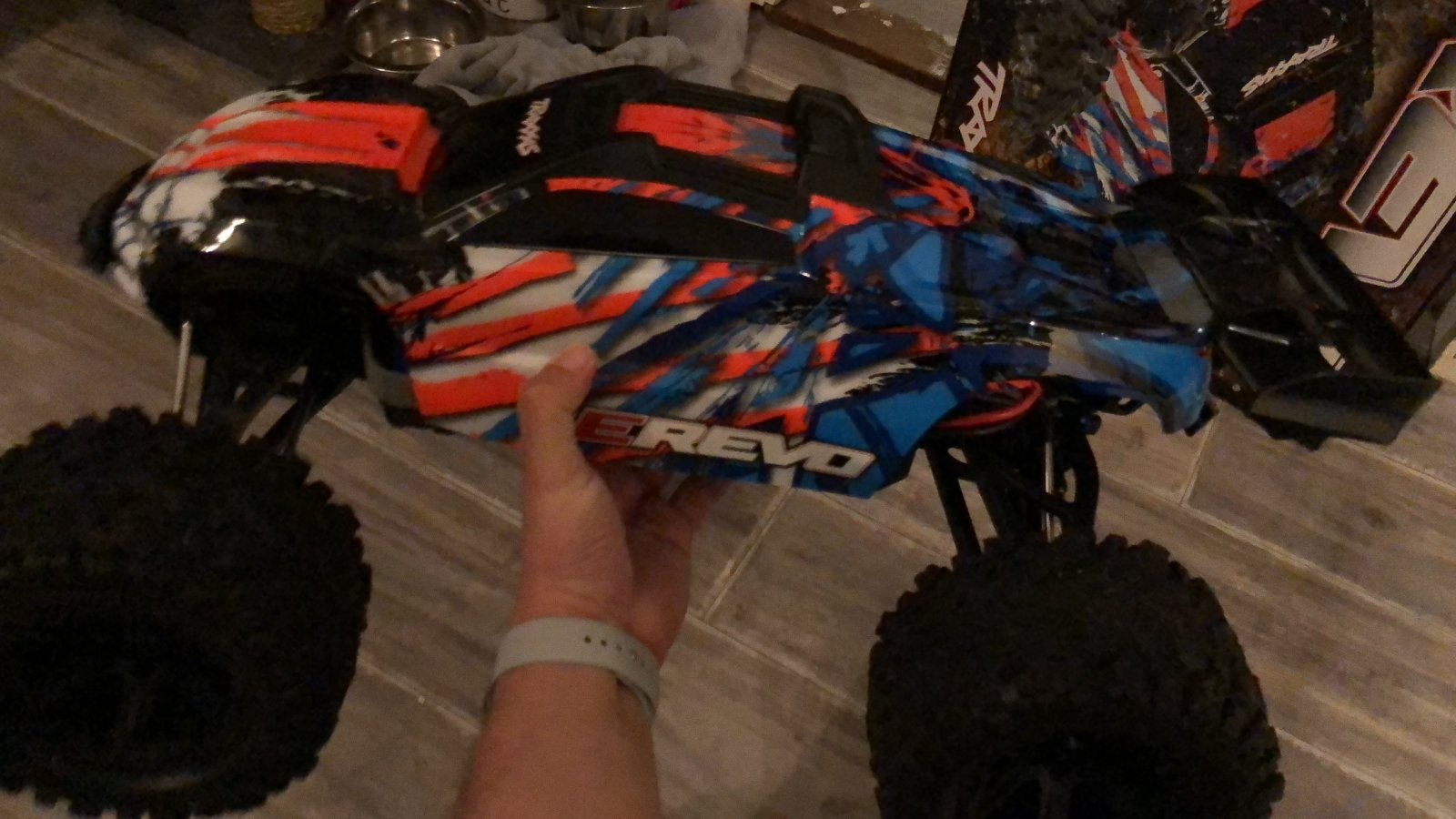

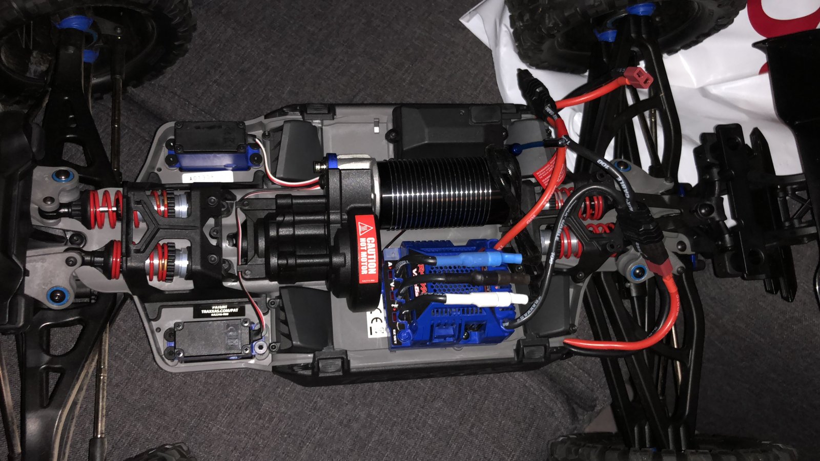

Ik heb ‘m gehaald; de E Revo 2.0 met de 2200kv brushless motor!
Ik was vanwege de 4 accu’s en een 4-kanaals lader wel 100 euro boven m’n budget (1200 precies ipv 1100), maar ik heb er volgens mij een mooie wagen aan overgehouden. De wagen zelf was 600 en dan 4x 7.4V 6500mAh LiPo’s plus lader en wat verloopstukjes dan ook nog eens 600.

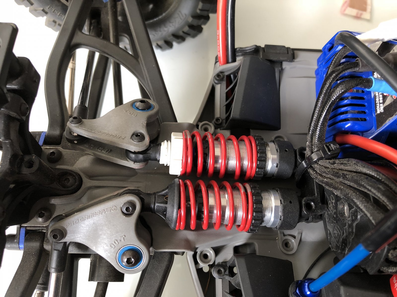

Natuurlijk ook al mee gereden en ik moet zeggen dat met 4S (2x 2S) hij al als een beest gaat. Helaas door wat te vaak botsen is er door ongelukkigheid een van de schokdemperstangogen losgeschoten van het schroefdraad waardoor de hele aandrijfstang loskwam. Dus gelijk sleutelen op eerste dag. Ben helaas een veerkapje kwijtgeraakt ergens tijdens de botsing, dus heb even wat moeten improviseren met een wartel en wat zaagwerk. Moet het voor nu even gaan uithouden totdat nieuwe zijn besteld. Hij rijdt in ieder geval weer!
Een van de LiPo’s laadt trouwens niet verder op dan 7,33V en blijft dan heel lang doorladen met 200mA. Ik vrees dat er een cel lurp is in dit pack. Qua performance en rijtijd merk ik niet veel van deze cel zijn rare laadgedrag, maar ik vrees dat het er snel achteruit mee zal gaan.
Al met al echt een dure aankoop en een vuurdoop wat sleutelen betreft, maar zeker een waardevolle aankoop en ik denk een hele leuke hobby. Jullie zullen vaker van me horen denk ik zo. :)
