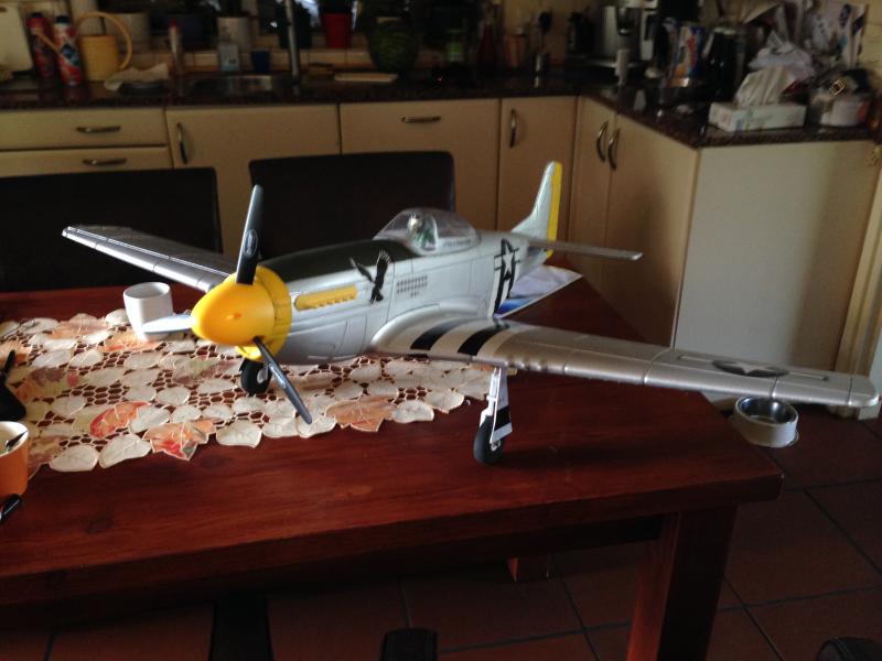

Ik heb een tijdje terug een Turnigy D3542/4 kunnen overkopen ter vervanging voor de motor in mijn Dynam P-51 Mustang.
full
Leuk vliegtuigje overigens.

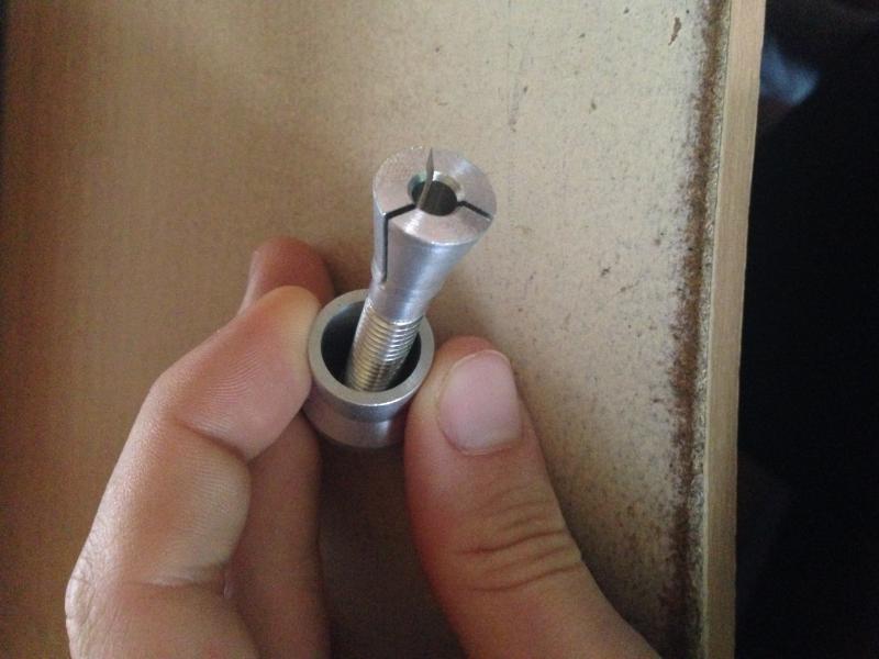

Ik heb online een mount-setje kunnen kopen voor dit soort type motor met een 5mm as. Hierbij zat zo'n klem die over de as heen schuift, dit gebruikte ik bij mijn vorige motor ook.
Zie foto:
full

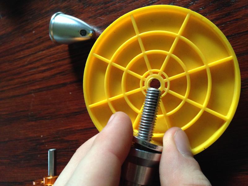

Maar mijn probleem is dus, dat het schroefdraad op deze klem te dik is voor het gat in mijn spinner en propellor.

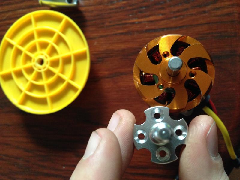

Nu heb ik ook een mooi opzetstuk bij het setje gekregen die wel de juiste dikte heeft, maar daar kwam het volgende probleem opzetten.
full
Het opzetstuk heeft 4 gaten, en de motor maar 3. Bovendien zou ik ook de as op de motor moeten inkorten, waarvan ik ook geen flauw idee heb hoe ik dat moet doen.

Nu zit ik ook nog te twijfelen of ik het gat in de propellor en de spinner kan uitboren? Ik ben alleen heel bang dat ik het gat dan niet meer precies in het midden heb, of dat ik de stevigheid ervan verklooi.

Je kan het beste het gat in de prop en de spinner iets groter maken maar niet gewoon met een boor. Dat kan heel makkelijk fout gaan waar je al bang voor bent.
Om het gat in een prop iets groter te maken is speciaal gereedschap gemaakt. Dat is de propeller ruimer (prop reamer in het Engels). Bij de diverse modelwinkels kan je die kopen. Bijvoorbeeld HIER en HIER en HIER en nog meer.

De 4-gats-meenemer? Die kan je niet gebruiken. Normaal krijg je bij de motor een meenemertje. In het 2e hands gebeuren is dat meestal zoek.
Ik denk dat je dan daarvoor een passende een nieuwe moet bestellen (zal wel bijna de prijs van een nieuwe motor zijn?) Ook dan is het even uitzoeken wat dan de asdikte zal zijn. De klemkonus werkt even goed denk ik.

Het klemmetje, of meenemer noemde U het. (Zie foto 2)
Die is te dik voor de propellor en de spinner.
Dus hier zal ik zo'n ruimer voor moeten bestellen.
Persoonlijk ben ik erg voorzichtig met "goedkoop" gereedschap. Naar mijn ervaring is dat niet bepaald bruikbaar. Ooit heb ik op een beurs een keer zo'n goedkope prop ruimer gekocht. Na twee props was hij al zo bot dat hij niet bruikbaar meer was. :oops:
Veel props hebben glasvezels of andere soorten vezels als "wapening" (zie bijvoorbeeld HIER). Als het metaal van de ruimer nogal zacht is zal hij binnen de kortste keren bot zijn. Goed gereedschap kost nu eenmaal geld. Maar dan heb je er wel lang plezier van. ;-)

Zo'n opzetstukje wordt gebruikt als de motor "andersom" wordt ingebouwd. Het opzetstukje wordt dan aan de achterzijde (dus niet de zijde waar de vaste as uit de motor komt) gemonteerd. De propeller en spinner komen dan op het opzetstukje.
Niet elke motor is geschikt voor "omgekeerde" montage.

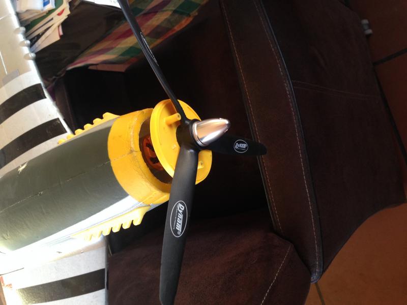

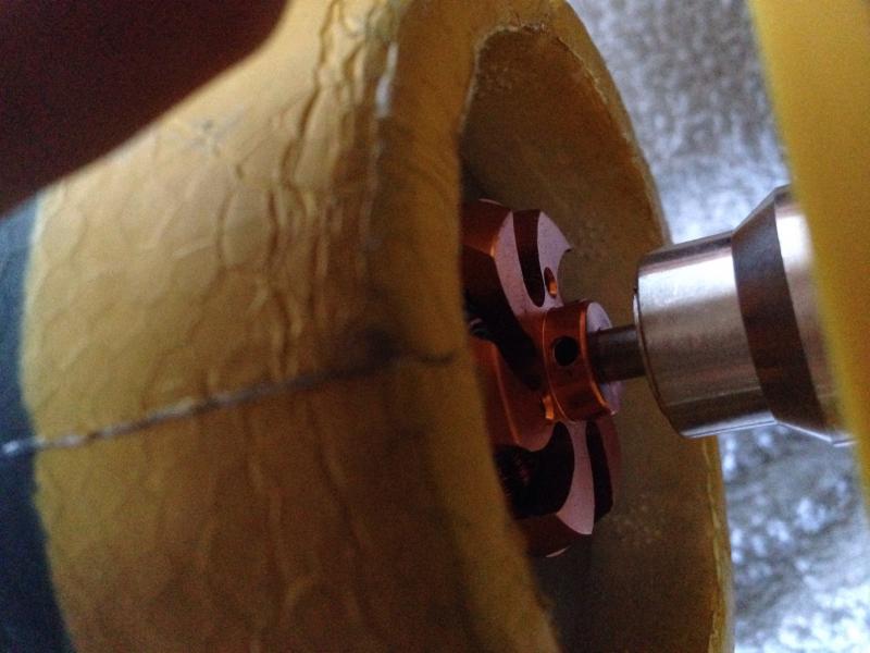

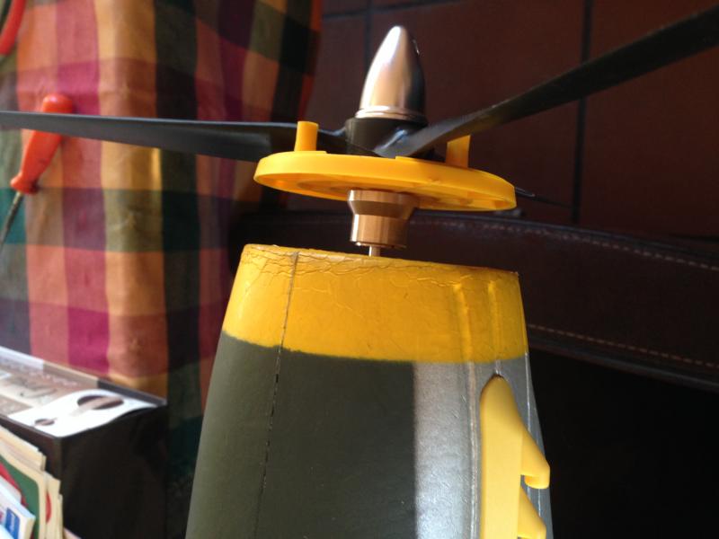

Eergisteren toch maar even een propellor ruimer gehaald bij de modelbouwwinkel.
Ideaal ding! Propellor en de basis van de spinner zitten er nu mooi op!
Nu is er enkel nog één probleem.
Ik heb er geen rekening mee gehouden dat de nieuwe motor een stukje langer is dan de oude.
Hierdoor heb ik enigzins wat ruimte tussen de spinner en de romp.
Nu is dat in principe niet zo'n probleem aangezien de koeling in deze Mustang niet erg goed is, maar dit is iets te veel van het goede denk ik ;p
full
full
Misschien m.b.v. de spinner een mal maken, en een verlengstuk van balsa maken?
Iemand misschien andere ideeën?
Ik zou zelf niet beginnen knutselen in balsa, want de kans op onbalans en trillingen is groot.
Je zou de as ook wat kunnen inkorten.
Maar persoonlijk zou ik er gewoon mee vliegen, veel leuker :proost:
De as inkorten zal niet verl uitmaken. Na 3mm zit de meenemer al tegen de motor zelf aan.
full
Met het balsa bedoelde ik niet de spinner verlengen, dan krijg je inderdaad onbalans. Ik bedoelde eigenlijk de romp zelf met een centimeter verlengen. Hierdoor krijg je misschien een kleine verschuiving van het evenwichtspunt, maar dat valt op te lossen.
Dat is idd een goeie mogelijkheid.
Maar ik vrees dat je altijd een breuklijn zult zien. Valt moeilijk glad af te werken van redelijk hout naar redelijk flexibel schuim.
Maar het is natuurlijk wat jij aanvaardbaar vindt natuurlijk.
Qua balans moet je er niet teveel mee inzitten. Als je dit netjes bouwt ga je hier niets van merken, desnoods lipo 2mm achteruit.
