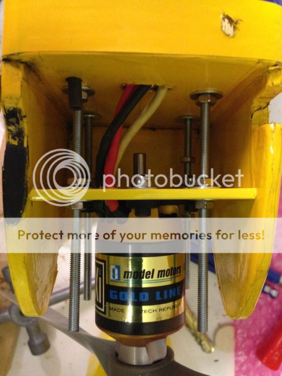

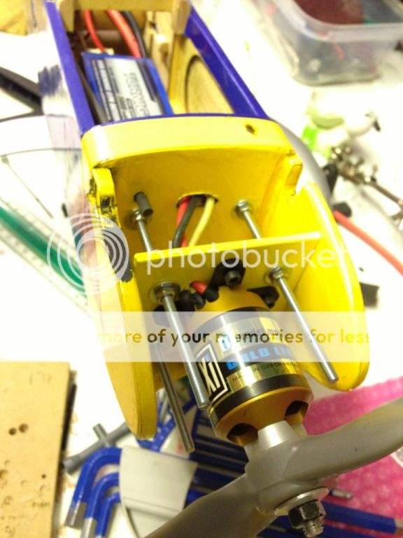

Zoals gezegd vandaag wat m4 draadeind gescoord en vanavond maar eens aan de slag gegaan.
Ik kon mooi de slagmoeren in het motorschot gebruiken maar deze zijn te groot van formaat en staan te ver uit elkaar voor de axi motor.
Zodoende dus eerst een plaatje gemaakt en daarop de motor gemonteerd dmv m3 boutjes/moertjes.
Dit plaatje weer mbv de m4 draadeinden geplaatst op het motorschot.
Direct de motor even laten draaien (zonder prop uiteraard) en de gasafstelling/draairichting goedgezet.
Daarna even met prop getest.... WOW!
Power zat! ;-)
Nu de ESC & LiPo nog netjes een plekje geven en dan uitwegen.
Vandaar ook de ver uitstekende draadeinden, wellicht moet de motor nog verder naar voren, momenteel is hij wat staartlastig en als er erg veel lood bij moet dan gaat de motor toch nog maar wat naar voren.
