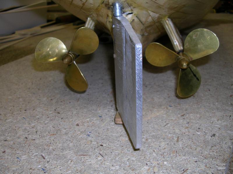

    hallo modelbouwers,
    ik ben ook bezig met de muimota en test gevaren ,totaal verkeerde keuze gemaakt met de motoren!!! terug vertraagd en nog totaal overpowered,
    zou graag wat foto's meesturen maar weet nog niet hoe dit mooet?
    peter.

  13. buddy
    buddy Guest
    muimota
    [​IMG] [​IMG]
  14. buddy
    buddy Guest
    Ad, dank je wel ze staan er op!! hé, hé

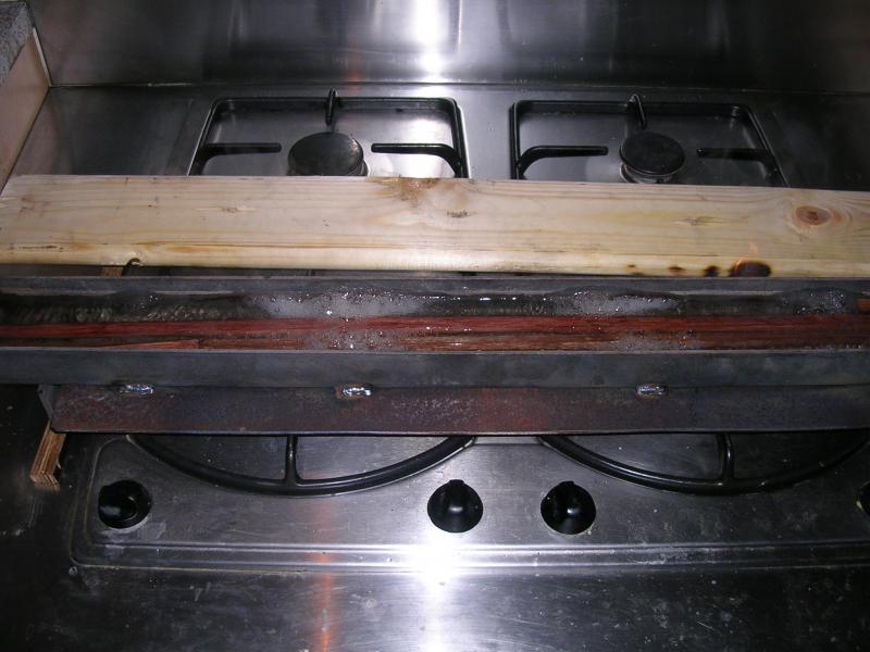

  16. buddy
    buddy Guest
    muimota
    hallo modelbouwers, ik heb één vraag over de reling van de muimota , op sommige foto's zie je deze prachtig rond lopend van mooi gelakt hardhout, ik heb nu van alles geprobeerd ook stomen maar het lijkt wel of deze dan compleet rond , met name het achterschip uitgezaagd wordt?
    ik voeg een foto van mijn ontwikkeld stoombakje mee maar met latjes en rondbuigen voor de achtersteven gaat het echt niet!
    peter[​IMG]
  17. Baggeraar
    Baggeraar
    Lid geworden:
    31 jan 2010
    Berichten:
    15.448
    Locatie:
    H&NF
    Ik heb ontdekt dat stomen niet het wonder middel is.
    Wat mij wel opviel is dat wanneer je het hout 3 weken in het water laat liggen, stomen niet eens zoveel meer uitmaakt, het is dan soepel genoeg.
    Dit ging om grenen latten. ( [102294] zelf-varende-stoom-baggermolen-camille-mortenol-6 )
    Gewoon proberen en eerst wat anders gaan doen.

  18. Ad Bakker
    Ad Bakker In Memoriam
    Lid geworden:
    20 feb 2009
    Berichten:
    9.124
    Locatie:
    Barendrecht (NL)
    Ja, maar het houdt een keer op, Harm. Stomen is een wat snellere manier om het vocht erin te krijgen. Echt langdurig weken is volgens mij altijd nog het beste.
    @Peter
    Bouw je de kit van Corel, of van scratch. Als je de kit bouwt, wat zat er dan oorspronkelijk bij?
    Ik heb ook wel kits gebouwd waarbij de sterk gekromde relingen gelaserd waren, en dus niet kromgezet hoefden te worden. Kromzetten blijft natuurlijk wel mooier, omdat de nerf dan met de kromming meeloopt. Het zal ook wel van de houtsoort afhangen. Harde soorten zijn veel "compacter" (hebben ook een hoger soortelijk gewicht) en nemen minder water op. Grenen, wat Harm noemde is veel zachter en neemt meer water op.
    Groet,
    Ad
  19. ISOLA2
    ISOLA2 Vriend van modelbouwforum.nl
    Lid geworden:
    5 okt 2008
    Berichten:
    3.845
    Locatie:
    BRECHT BELGIE
    Gebruik zelf altijd fineer 0.6 mm om bochten te maken, dat gaat het mooiste op een mal een aantal lagen op elkaar leggen tot je de gewenste dikte hebt. Zijn de hoeken zeer scherp , straal 10 mm B.V. kun je deze bevochtigen en rond een warme soldeerbout plooien
