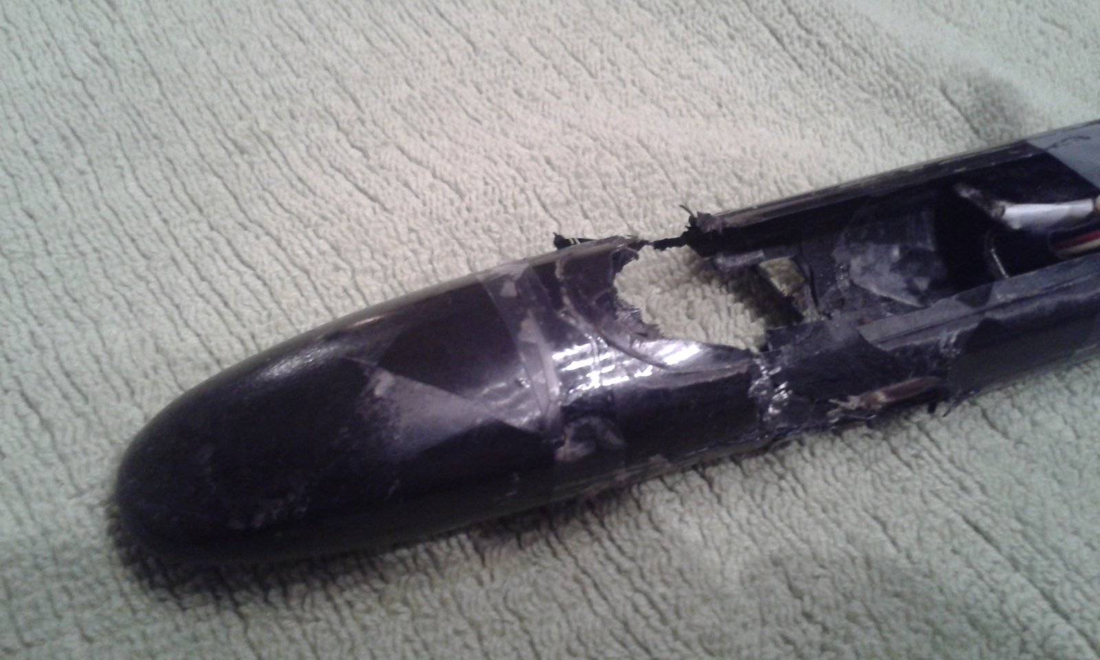

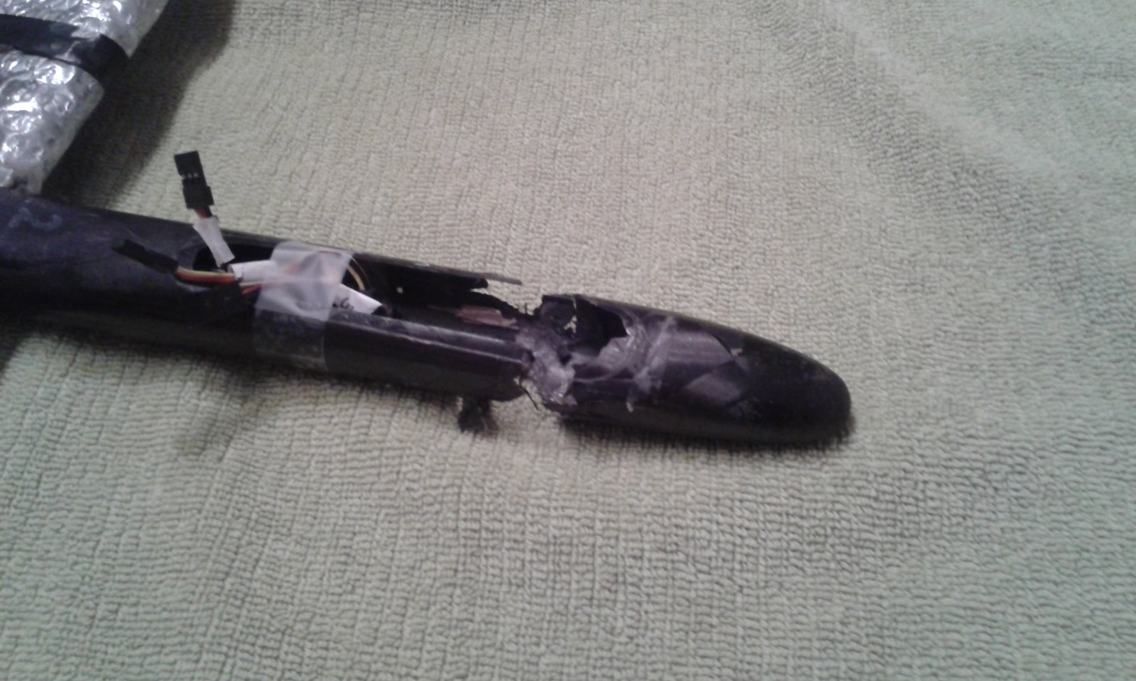

Helaas voor mij was het zwiepen snel afgelopen omdat ik mijn dlg al bij de derde vlucht in de prak heb gegooid. Wellicht was ik vergeten om de launch preset schakelaar ingedrukt te houden en daardoor heeft de neus van mijn Tantalus onzacht kennisgemaakt met de bevroren ondergrond van Terlet.
Het resultaat hiervan zie je op de foto's.
Hoe pak ik de reparatie best aan? Tijdens de clinic heb ik al wat tips gekregen maar ik heb zelf 0,0 ervaring met het werken met carbon, vandaag vraag ik het hier nog een keer voor de zekerheid.
Een collega op mijn werk die ook vliegtuigen bouwt (geen dlg's) zou me kunnen helpen. Hij dacht om de binnenkant met balsa te verstevigen en een glasmatje aan de buitenkant aan te brengen, daarna opschuren. Is dat een goed plan? Of beter enkel met carbon matjes werken? Langs binnen of langs buiten? Uiteraard wil ik een liefst een robuuste herstelling zonder al te veel gewicht toe te voegen. Momenteel heb ik 16g lood in de neus zitten dus dus dat kan wellicht verminderd worden na de herstelling zodat het netto min of meer gelijk blijft.

zoek eens met "DLG noserepair fuselage" op you tube... dan krijg je een aantal filmpjes met tips.
't zijn natuurlijk de 'reparatiekrakken' die de filmpjes posten...
Balsa zou kunnen, maar het brengt niet veel structurele sterkte toe en het verhinderd je matjes om dat nadien goed te doen. Dan zou ik misschien eerder proberen met koolstof staafjes (1mm, 1,5mm) in de rand van de canopy en op de bodem. Zo 'spalk' je de neus terug op zijn plek.
Geen balsa, en glas dat is niet echt sterk. Probeer hem eerst met cyano weer in elkaar te plakken zodat alles weer op z'n plek zit. Daarna kun je hem aan de binnenzijde verstevigen. Dat kan op meerdere manieren en is vak ook afhankelijk wat je aan materiaal hebt liggen.
Ik zou eerst een laagje UD kool aan de binnenzijde leggen (of die staafjes) en daar overheen wat breder een koolstof matje.

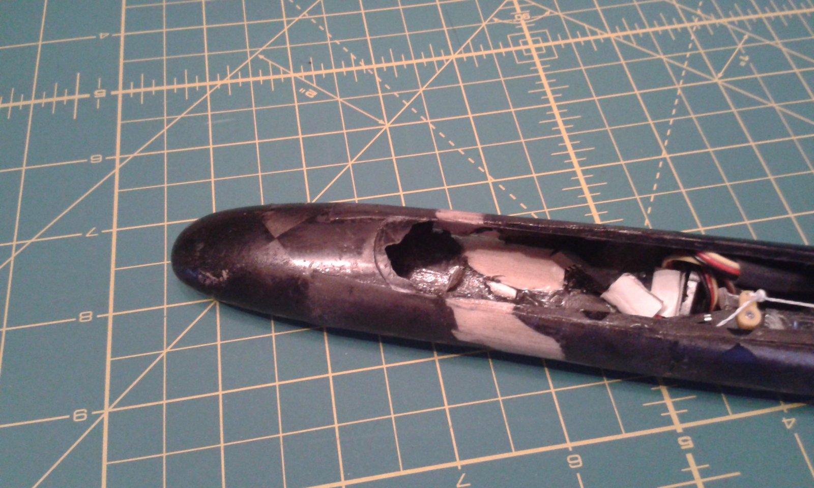

We hebben eerst de neus gespalkt langs de binnenkant met tandenstokers en CA, dan met stukjes dunne balsa de gaten in de romp gevuld en opgeschuurd, dan een glasmat met epoxy erover langs de buitenkant. In totaal een uur of 2 werk. Het ziet er vrij netjes uit nu en het lijkt stevig.
Hij is nu aan het uitharden en moet nog opgeschuurd worden. Ik zal nog eens een foto plaatsen als ik hem terug heb.

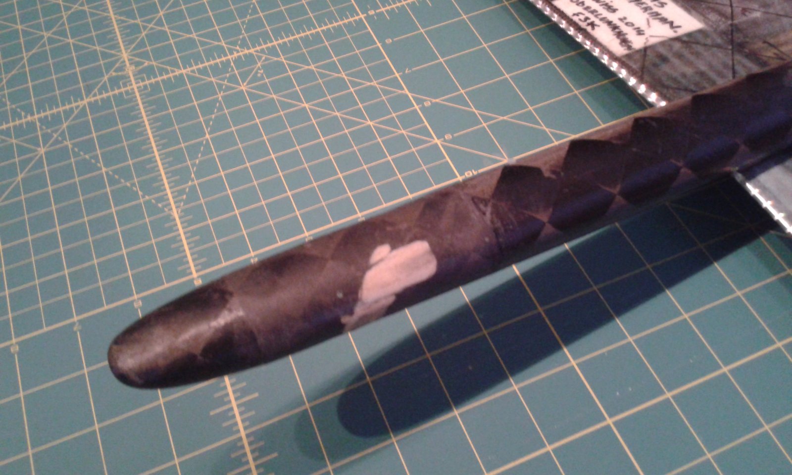

Hier een paar foto's van mijn mooi herstelde Tantalus.
Ik weet nog niet of ik het ga schilderen, ik vind dat het zo wel past wel bij zijn andere littekens...;)
Zoals ik op de foto's kan zien zit er al wat glas omheen.
Ik zou er ook wat aan de binnenkant van de romp doen omdat op de plekken waar het balsa zit toch grote gaten zijn en om te zorgen dat het balsa goed opgesloten zit zou ik aan de binnenkant ook wat doen.
Mijn advies voor de buiten kant is +- 100gr/m2 carbonweefsel of (4x25gr/m2 glas) en 25gr/m2 voor de binnenkant.
Er komt nog wel eens wat kracht op het voorstuk van de romp mocht je een harde landing maken. Tevens is het ook een zwakke plek omdat er een stuk uit de romp is gehaald om het luik te maken om de elektronica erin te bouwen.
Succes met de rest van het herstellen, het ziet er goed uit voor iemand die het nog niet vaak met epoxy/composite heeft gewerkt.
En ja ik heb ook aardig wat rompen gebroken en weer gerepareerd, teveel om op te noemen.....
Bastiaan heeft er heel veel gesloopt, die rompen. en vleugels. de neiging om ze allemaal op te noemen kan ik onderdrukken;) maar idd, je reparatie ziet er mooi uit , puik werk. Ik adviseer je echter om er echt nog een laag carbon overheen te doen, binnen en buiten, zoals Bastiaan aangeeft. Behalve harde landingen geeft ook de worp een behoorlijke belasting op de romp, ja zelfs daar;) laten we zeggen dat ik dat weet uit ervaring..... Alex H. stond 50 m verderop en kon nog maar net het neusje met bijbehorend lood voor het cg ontwijken. een terechte opmerking ''levens gevaarlijk man!'' was op zijn plaats. Gelukkig liep dit goed af en kan ik er om lachen, maar t was wel link, juist tijdens de worp. dus; bij twijfel nog maar een matje;)
