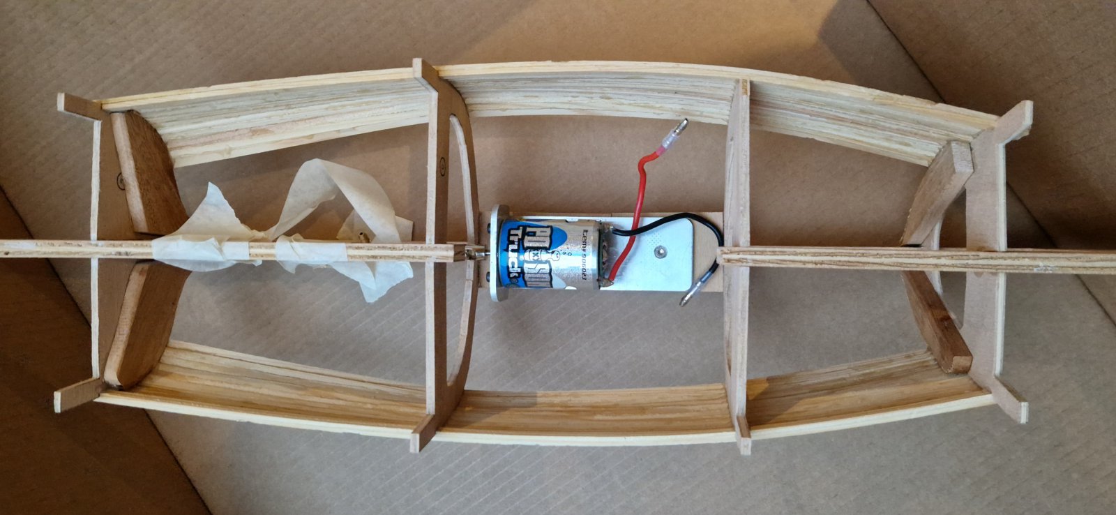

Bedankt voor de adviezen.

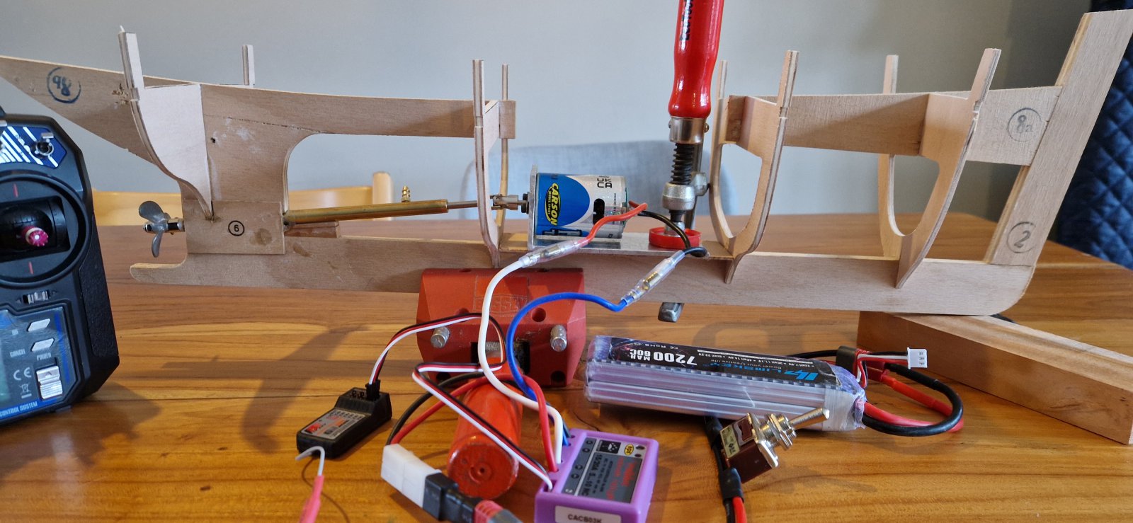

We zijn toch maar langs een RC zaak gegaan en hebben daar het een en ander aangeschaft. Er zit een 550 motor in met een bijpassende regelaar.
Het begin is er, de spanten zijn gelijmd, de as en motorsteun afgesteld.

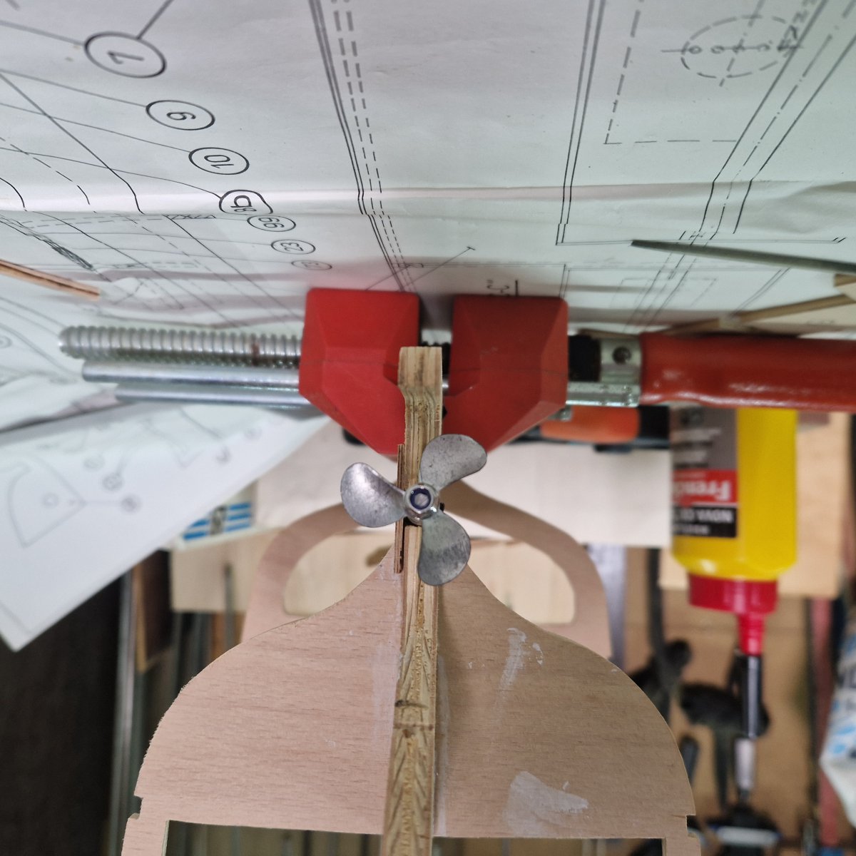

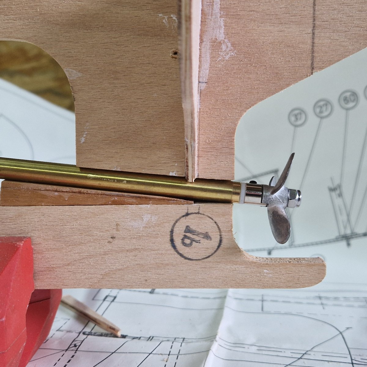

De ruimte tussen de as en het hout heb ik opgevuld houtlijm en zaagsel. Bij het indrogen lijkt het er op dat het niet helemaal opgevuld is, hoe is dit het beste te dichten van buitenaf aan de schroefzijde? Evt met epoxy?

Om de spanten te beplanken deze ondersteboven opstellen op een bouwplank. Goed uitlijnen dat er geen slag in zit. Beplanken vanaf dekhoogte om en om. Je hebt dan snel een stabiele romp. Eventueel de buitenkant afwerken met epoxy en 80 gr. Keperweefsel. Restant epoxy zonder weefsel gebruikenvoor de binnenkant. Had een dubbele kruiskoppeling geadviseerd, maar zie een enkele. Zet daatbij de assen zo recht mogelijk achter elkaar anders geeft het een raar knakkend geluid. Verder succes met de bouw. Gr. Klaas.
Twee-componenten epoxy is daar prima voor, alleen ik zou de complete schroefaskoker afdekken met nog een dun plankje hout aan weerskanten. Staat netter.

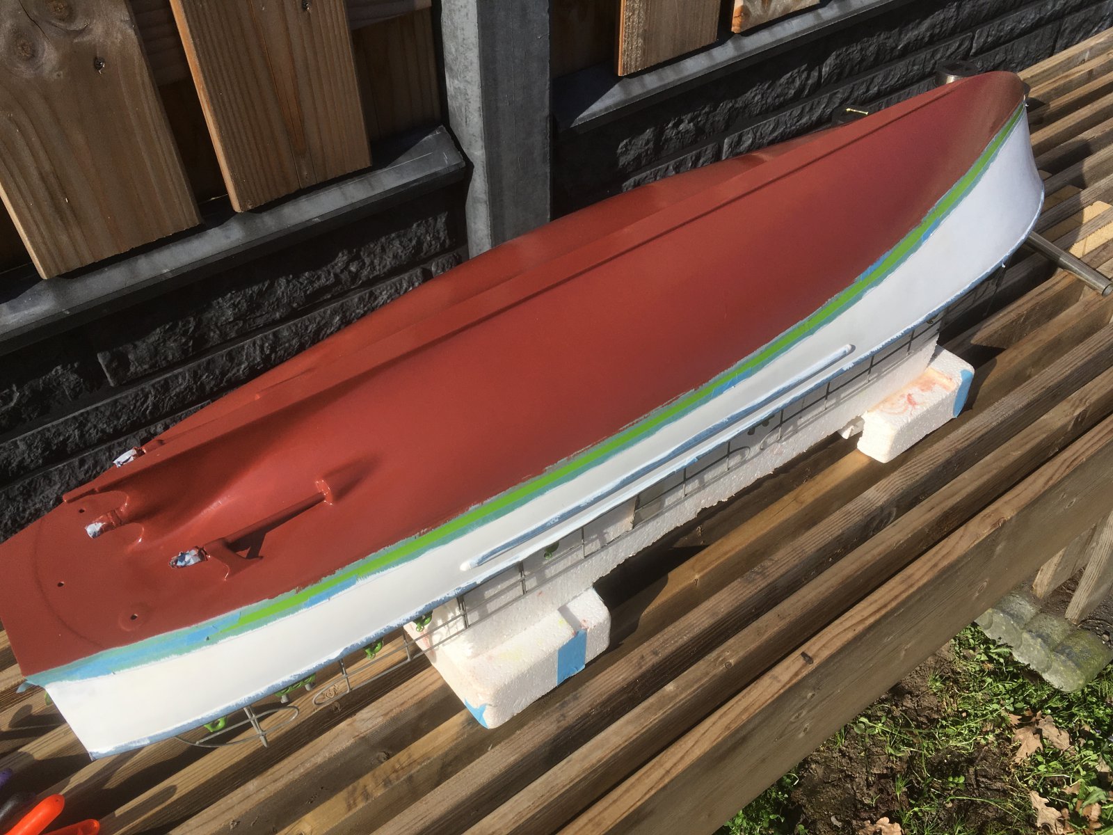

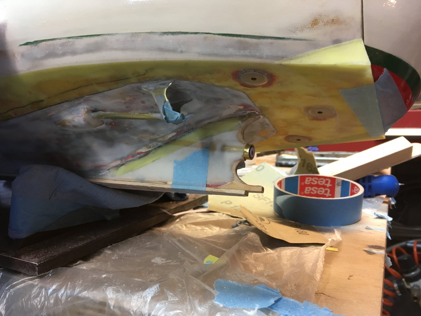

Ik heb het met ingedikt 30 minuten Z-Poxy opgelost.
Vulstof is glasparel, een poeder, en voldoende dik aangelengd dat het plamuur wordt.
Daar waar hout zat voorgestreken met onaangelengde Z-Poxy, en nat in nat verwerkt.
Zo dat de dunne epoxy nieg iets beter in het hout trekt.
Messing wat verlijmd moet worden goed geschuurd, en goed ontvet.
Plamuren met een oud bankpasje-kaartje. Spaar ze allemaal...
Geeft een mooie strakke afstrijk.
Scheepshuid alweer behoorlijk in het gareel...

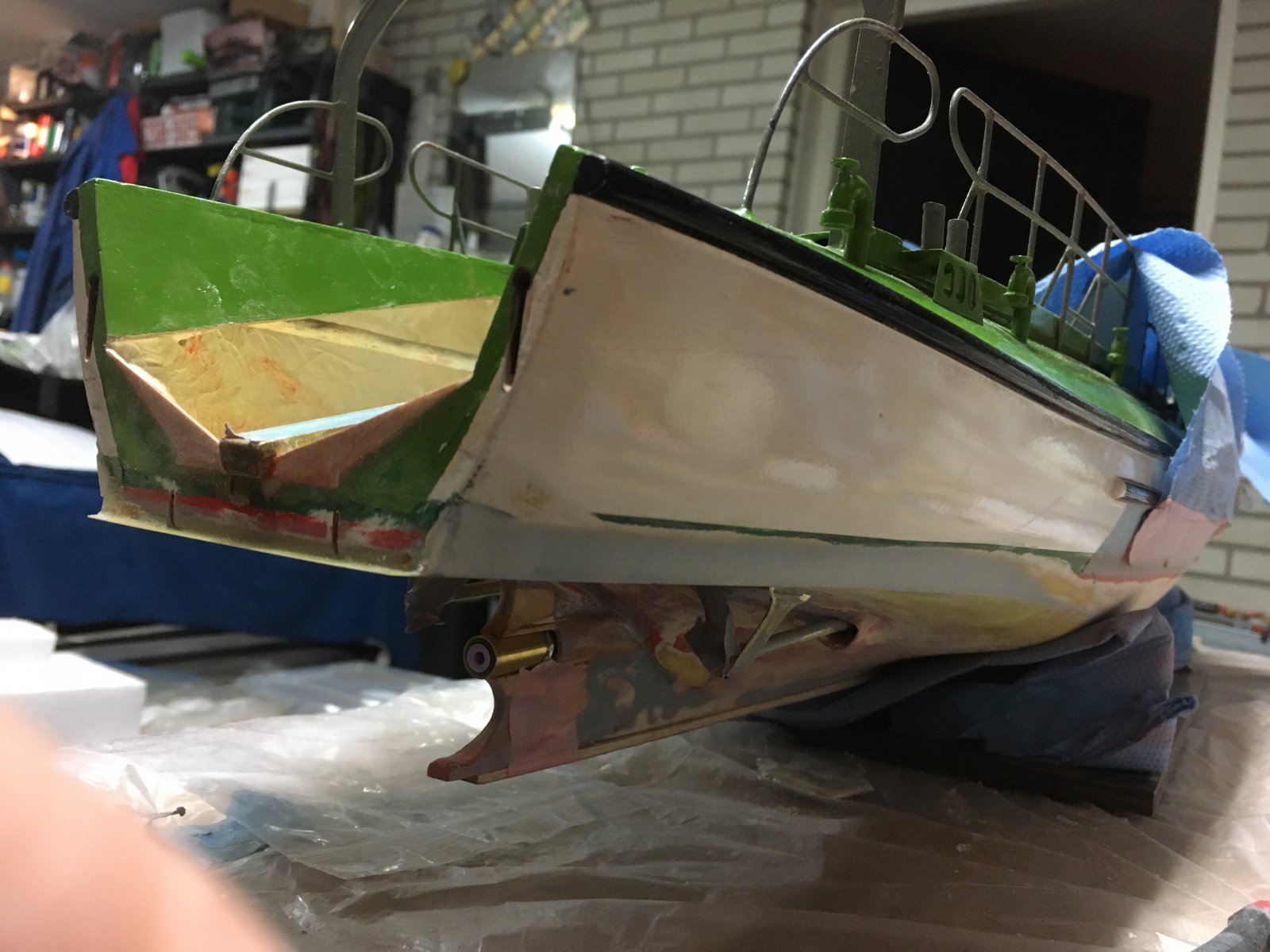

En nog van voor de afwerking... Volledig rvs kogelgelagerde as met rubber manchetten
En in het lakproces al behoorlijk mooi in vorm tot uiting gekomen...
Voor wat het waard is....

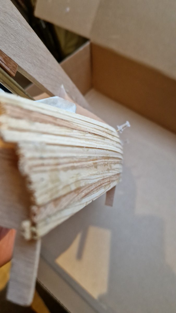

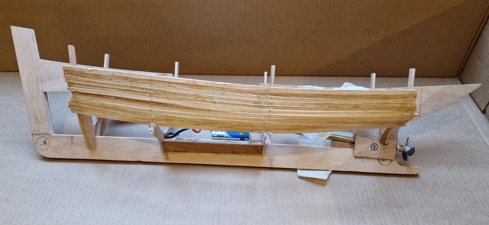

Tot zover ben ik nog steeds bezig met de plankjes. Het is een behoorlijke klus... Regelmatig schoten ze na het lijmen los voor en achter, daarom heb ik een stukje op de spanten gelijmt.
Nu er steeds meer spanning op de planken komt vraag ik me af of ik zo door moet gaan. Ik heb één keer een plankje voor en achter in een punt geschuurd zodat de volgende laag wat meer in één lijn stond.
Is het verstandig om nu bij de kiel te beginnen tot ze de planken van de bovenzijde raken en dan de overige op maat te schuren?

Nog even over het inbouwen van de aandrijving; dat je het advies om een dubbele cardan in te bouwen negeert, is je eigen keuze, maar als je dan ook nog afwijkt van de tekening, waar de motor en schroefas toch écht uitgelijnd op staan, krijg je straks de rare 'knakkende geluiden', waar Klaas je al voor waarschuwde.
Ik ben me er van bewust, dat het een eerste bouwsel is, maar hoe de aandrijving straks zal lopen en klinken, is niet waar je op zit te wachten, geloof me.
Wat betreft het beplanken; als je de latten niet eerst in een bakje water (eventueel met wat ammonia) legt en elke lat niet eerst nat op het spantenframe zet met een klem/knijper om te drogen, alvorens je de lat (gedroogd) op z'n plaats lijmt, zal je problemen blijven houden met het beplanken.

Hallo Stuiver, Toen ik de plaatjes zag schrok ik een beetje van het resultaat. Maar toen ik me verdiepte in je leeftijd kwam het begrip dat dit nog geen gesneden koek voor je is. Nu ken ik de bouwdoos van de Artur niet, maar heb even in het bouwverslag van Peter58 gekeken. Daarin zie ik dat voor en achterschip van massief hout (balsa) zijn gemaakt. Maar goed, als de latjes in model worden geschuurd zal het wel gladder worden. Doe dat pas als de massieve delen van kop en kont er op zitten. Dan kun je voorkomen dat er bij de voorste en achterste spant een knik ontstaat.
Verder raad ik he aan om er nog een kruiskoppeling bij te kopen om er een cardankoppeling van te maken. Zo te zien kan de motor nog wel een paar cm vooruit en desnoods kort je de schroefas iets in. Ook raad ik je aan om het voorste eind van de askoker te ondersteunen. Door de lengte en onbalans wil dat gaan zwiepen. Dat geeft lawaai, slijtage en vermogensverlies. Probeer ook met een cardankoppeling motor en schroefas zo goed mogelijk uit te lijnen. Als de romp dicht en glad geschuurd is zou je de buitenkant kunnen bekleden met epoxy en keperweefsel. Verdiep je dan eerst in de veiligheidsvoorschriften om met epoxy te werken. Lees Peter zijn bouwbeschrijving nog eens door en probeer te begrijpen wat hij schrijft. Nog belangrijker is of je kans ziet om het zelf ook op zo'n manier te doen. Toen ik 14 was had ik ook niet de kennis, die ik nu heb, maar heb toch kans gezien om die kennis stukje bij beetje op te bouwen. Dat kost tijd en moeite. Destijds was ik ook ongedurig en wilde (te snel) resultaat zien. En dat resultaat lag uiteindelijk in de (figuurlijk gesproken dan) open haard. Dus gun je de tijd om je kennis en kunde op te krikken en dan wordt het wel iets.
Zoek desnoods hulp bij een club of vereniging. Daar zijn vast mensen, die je willen helpen. Die zijn er op het Forum ook, maar die kunnen je niets voor doen. Maar door zo goed mogelijk aan te geven waar je probleem zit, of wat er onduidelijk is, kan er gericht naar een oplossing worden gezocht. En meestal is die er wel. Ongetwijfeld zal er ook advies komen dat botst, maar dan is het aan jou om de beste weg te kiezen. Een heel verhaal, maar ik hoop dat je er iets aan hebt. Succes verder met de bouw. Gr. Klaas.
Bedankt voor de tips. Ik heb er nog wat over gelezen op het forum en begrijp het nu wat beter. Bij het testen vond ik de motor aardig soepel draaien maar met een dubbele koppeling is het gegarandeerd. De schroefaskoker heb ik aan het eind en middenin ondersteund, daar doe ik dan nog een plaatje aan beide zijden tegenaan.
Stuiver,
misschien eerst een poging je te helpen om de spanning van de romp te krijgen voor je de rest gaat beplanken.
Ik denk te zien dat je alle latjes met een nageltje hebt bevestigd. heb je toevallig ook watervaste houtlijm gebruikt?
als beide antwoorden ja zijn, haal dan de motor er terug uit zet je bootje onderste boven en bedek de planken met een handdoekje.
giet over de handdoek langs beide zijde kokend water zodat de handdoeken goed vochtig zijn, WEES VOORZICHTIG EN VERBRAND JE ZELF NIET, herhaal dit 4x op een uur. vermoedelijk zijn de plankjes dan wel voldoende vochtig en kan je de handdoeken wegnemen en het geheel rustig laten drogen.
heb je geen watervaste lijm gebruikt hoop ik dat de nageltjes stevig genoeg in de spanten zitten, je zou een koord rond de romp kunnen draaien zodat de planken blijven zitten op hun plaats mocht de lijm oplossen.
als de plankjes terug droog zijn kan je ze eventueel opnieuw goed vastlijmen en ze daarna netjes afzagen net voorbij de voorste en achterste spant.
