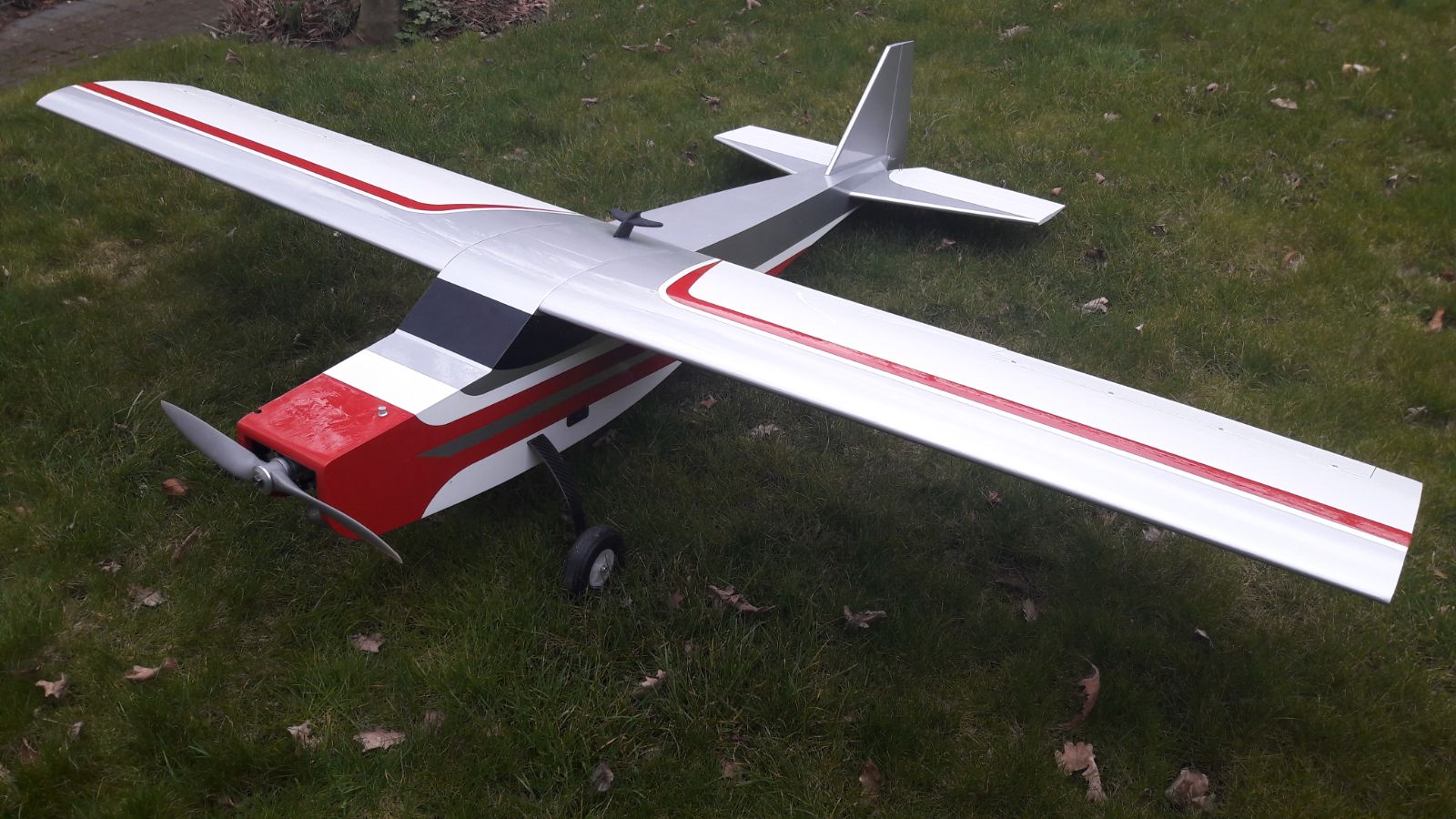

    Het model op onderstaande foto heb ik enkele jaren terug gebouwd voor een clubmaatje. Het is een afgeleide van de big lift, maar dan met de opbouw als een paf-trainer. Dus geen vakwerk romp zoals de originele big lift, maar triplex/balsa opbouw. Vleugels hebben piepschuim kernen en een vleugelbuis. Misschien deze tekening maar eens uit het archief halen en naar de opties/mogelijkheden kijken.
