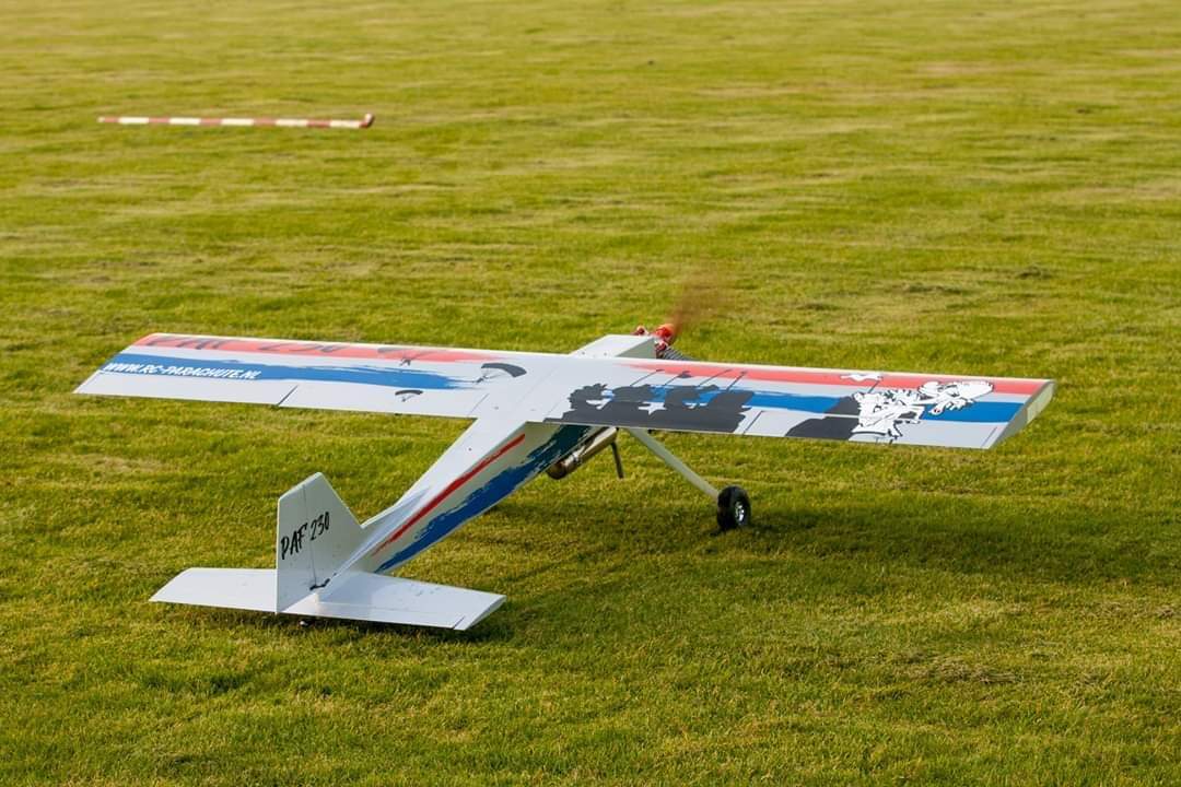

    Ik heb beide. Paf 230 en een bigjim.
    Als je niet sleept is de paf een leukere ragbak.
    Bigjim is wat sloom en lomp.
    Wat ga je dr op zetten?
