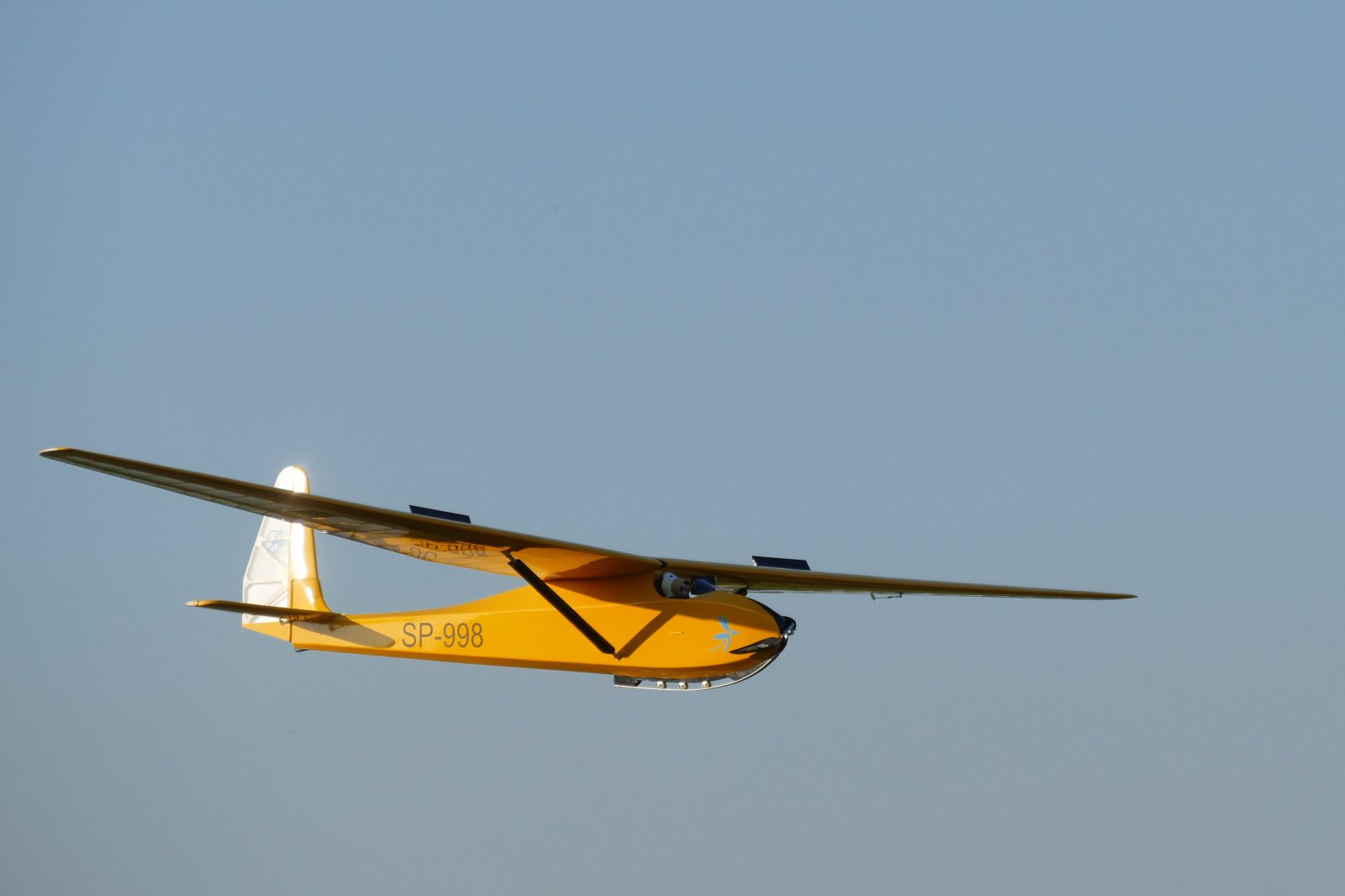

Hoi, graag advies Mijn 4 mtr ISB Komar van 5 kg heeft een Roxy motor met een Aeronaut Cam prop van 13 x 6.5 of 12 x 6.5. De lipo is een 5S, 3000 mAh 30-40C. Met deze combi is er meer dan voldoende power voor 3 goede stijgvluchten. De Roxy motor heeft een vermogen van 1100W, een max Amperage van 85A en belasting Amperage van 58A. Ik wil een 2e lipo kopen met dezelfde specificaties, maar tot op heden niet gelukt, aanvoer vanuit China niet mogelijk. Ik zoek een mogelijkheid om met andere specificaties hetzelfde resultaat te krijgen. Kan ik ook met een 4S lipo voldoende vermogen krijgen? Hoe belangrijk is het C getal, kan ik ook voldoende vermogen krijgen met bijvoorbeeld een 20 C lipo en andersom, boven de 40C, of blaas ik dan de motor op? Ik zag bijvoorbeeld een Hacker lipo met de volgende specificaties: 5S, 3800 mAh, 20C, zou dat lukken? Alvast bedankt voor jullie hulp!
