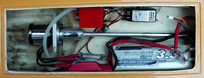

Als je de lipo niet naar achteren kunt verschuiven, is het de moeite waard om 'm eens deels naast de motor te leggen, de lipo ligt dan scheef, maar voor een testvaart is dat geen punt.

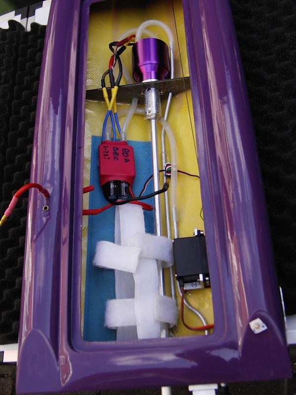

In onze boten ligt de lipo altijd links naast de hartlijn, om het moment van de aandrijving te compenseren.De boot op de foto is even lang, maar heeft een starre as, daarom ligt de motor voorin, het gaat om de plaats van de lipo, hier dus stijf achterin (om het zwaartepunt goed te krijgen, bij jouw boot dus een tikje naast de motor:

Een iets grotere boot, waar de lipo links naast de as ligt in de back to back klittenband:
full
Onze boten liggen in rust iets naar links hellend in het water, door de lipo, die naast de hartlijn ligt, als de boot eenmaal op gang is, vaart 'ie rechtop.

Op de foto zie je het brede zelfklevende klittenband van Hobbyking, dat plakt als een dolle, helemaal op een goed ontvette ondergrond en als je de lijmlaag even voorverwarmt met een föhn.
De lipo wordt op z'n plaats gehouden door drie stukken back-to-back klittenband uit de goedgesorteerde manufacturenwinkel (in Sneek is dat Jan Sikkes), die je daarop vastdrukt.
Met deze drie stukken zit de lipo dusdanig vast, dat zelfs flips bij 65 km/h de lipo niet van z'n plaats krijgen...
