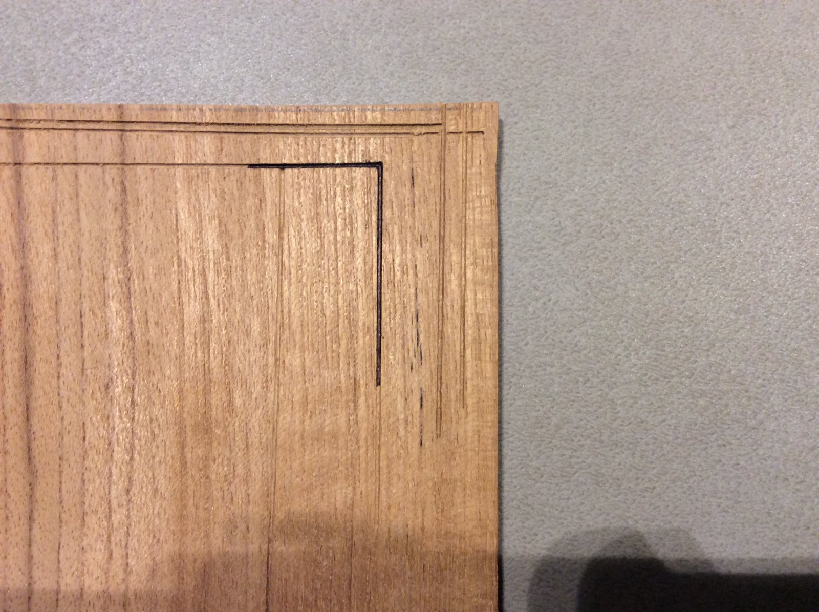

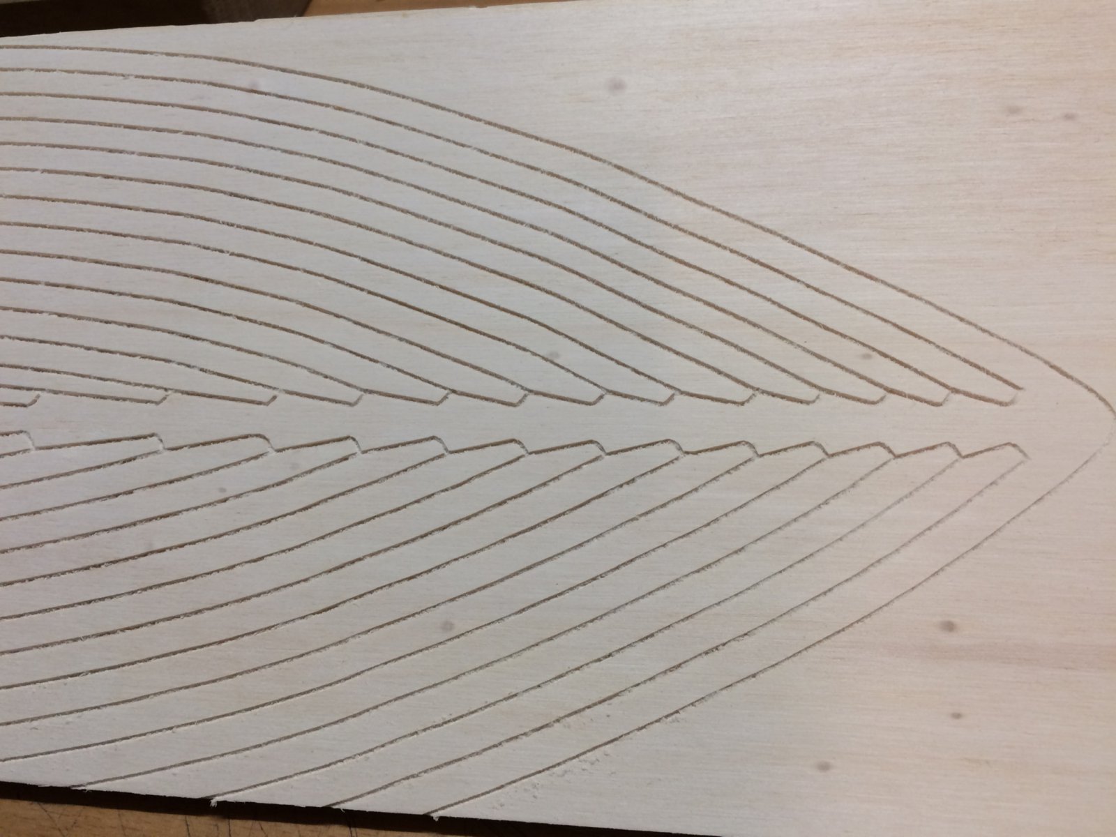

Op mijn Evert Kreulen bootje ( zie bouwverslagen schepen) wil ik een teakdek met visgraat motief nabootsen. De naden ga ik in fineer frezen. Maar hoe ga ik die naden zwart maken??? De naden zijn 0,5 mm diep en ruim 1 mm breed in teakfineer van 1,5 mm dik. Heb een proefje gedaan met een viltstift maar ben er niet tevreden over, zie foto. Is er een andere techniek? Bijvoorbeeld met een injectie naald verf in de naden aanbrengen? Of iets anders. Om een indruk te krijgen van de groefjes voeg ik ook een foto toe van een triplex proefplankje. Graag advies.

Hartelijk dank voor de adviezen. Na lang googlen en advies van mijn dochter (kaligrafie) heb ik het gevonden: Met een Posca stift de groefjes zwart verven en daarna over het gehele dek jachtlak. Groet Geert

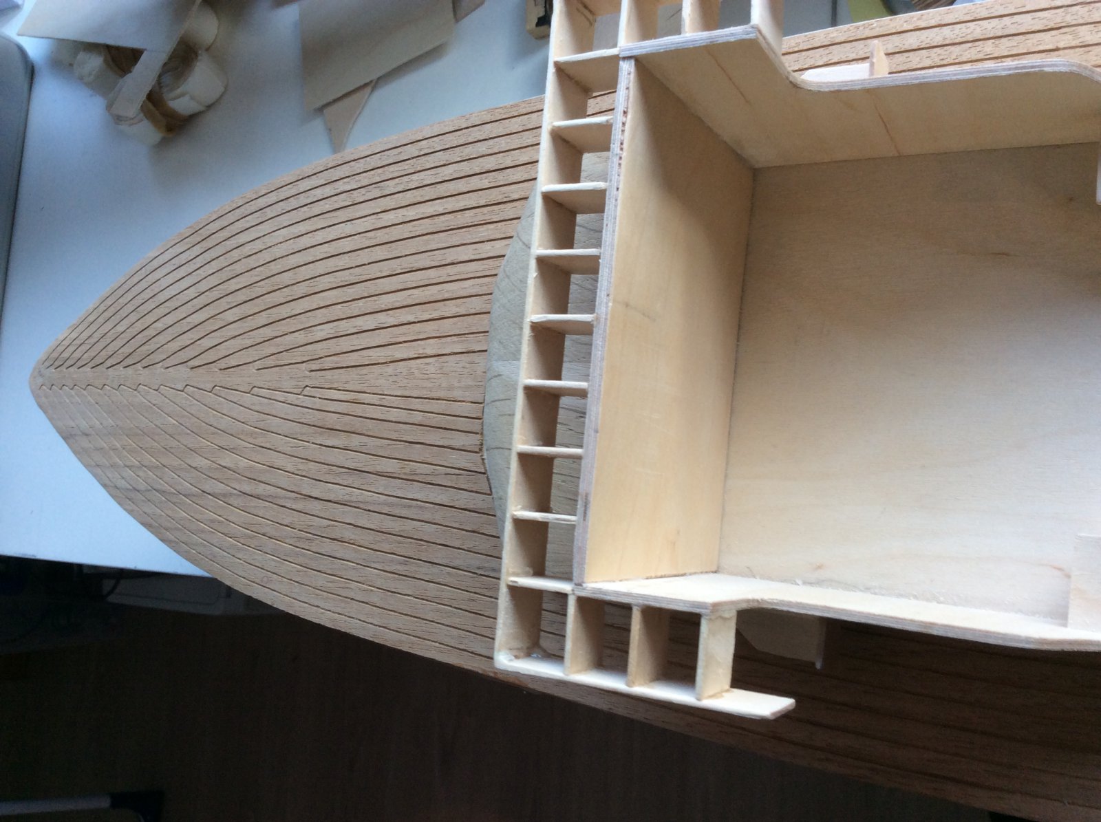

Bedankt Bas, Inmiddels is het frezen klaar en heb ik het teak ook al op de boot gelijmd, zie foto. Ga nog wat testjes doen met het zwart maken van de naden, vooraf wel en niet lakken. Met die Posca verfstiften gaat het overigens uitstekend, de kleinste diameter die ze hebben is 0,7 - 1 mm. Ben nu de hoeklatjes van 5x5x2 mm aan het frezen uit mahonie latjes van circa 10x10 mm. Want die zijn niet te koop (alleen witte kunststof hoek latjes bij de modelbouwwinkel en die vind ik niet mooi). Groet, Geert
Mooi gemaakt, maar normaal gesproken zijn de latten veel rechter. Een normaal teakdek bestaat voor 90% uit rechte latten en alleen aan de randen zie je gebogen latten, en deze bestaan uit kortere stukken die naadloos aan elkaar gelijmd zijn. Dit omdat teakhout heel duur is (zeker in brede planken). Jij hebt een dek gemaakt waarbij vrijwel alle latten gebogen zijn, dit zou heel erg duur zijn, zowel in arbeid als in houtverbruik. Ja ik weet het, ik ben een schaalfreak en een mieren n......r Jouw dek ziet er gewoon mooier uit als een echt dek! Een plaatje zegt meer dan 1000 woorden Groeten Willem

is bij deze boot niet erg. Die heb ik om mee te zeilen. Mooiïgheid is leuk meegenomen maar bijzaak. Overigens valt het erg mee. De hobby lijm drukt vrijwel alle haartjes en bubbeltjes plat.
