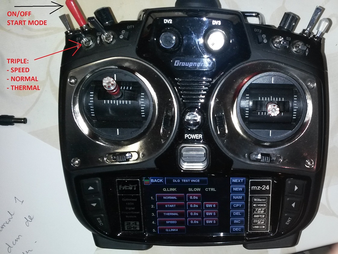

Instellen Qlink (vluchtfasen).
Ik weet niet welke mode jij graag vliegt maar ik zou het volgende doen. Een schakelaar voor startstand aan/uit. En een driestanden schakelaar voor je vliegmode: speed/normal/thermal. Aangezien wij een echte piloot in de vereniging hebben kwam deze met het volgende advies: indien je een schakelaar/schuif naar voren plaatst betekend het snelheid net als in een echt vliegtuig (alles naar jezelf toe betekend vertragen). Dit advies volg ik ook.
Ik kan het niet laten te zeggen voor het simpel te houden en niet meteen meerdere vluchtfasen te programmeren voor de start sequentie (en andere vlucht fasen) dit maakt het oefenen leren te ingewikkeld en je concentratie uit focus.
Eventueel: Zelf zet ik een timer op de startmode schakelaar zodra de startmode is uitgeschakeld start een vlucht timer. Misschien niet "official" volgens DLG rules.
