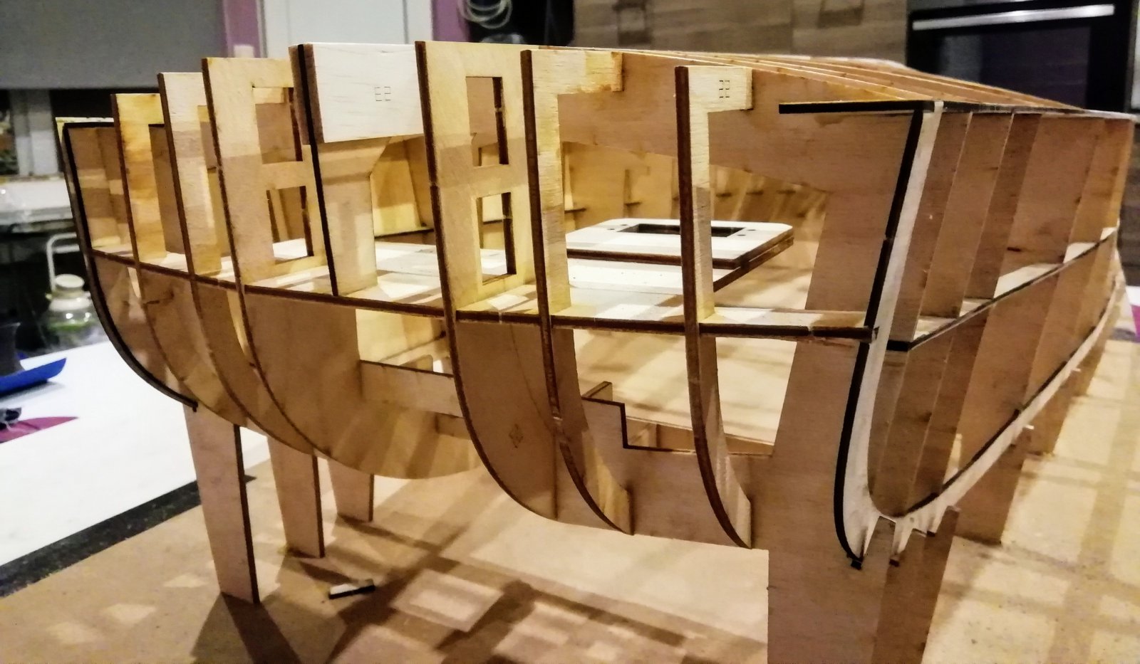

Enkele weken geleden heb ik het luxe-yacht in huis gehaald. Leek me een leuke uitdaging... lekker grote schaal... schaal 1/6... 1m25 lang en 41cm breed... Wat me opviel bij het openen is dat alles netjes en met bubbel-folie verpakt was en een gedetailleerd handleidingsboek, wel in het Duits maar dat mag geen probleem voor me zijn... Na dit boek grondig bestudeerd te hebben ben ik aan de slag gegaan....

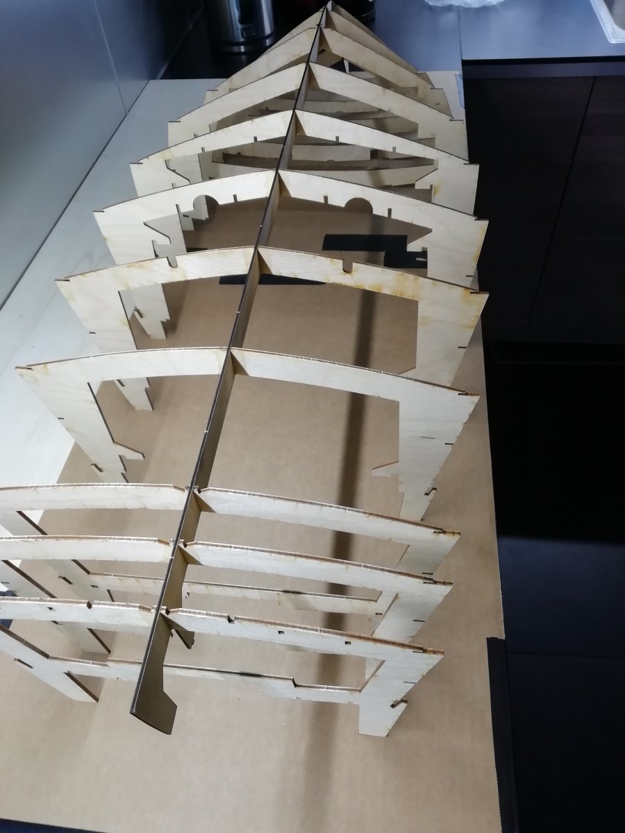

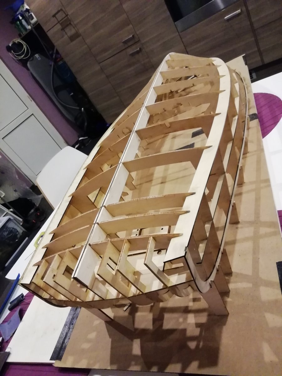

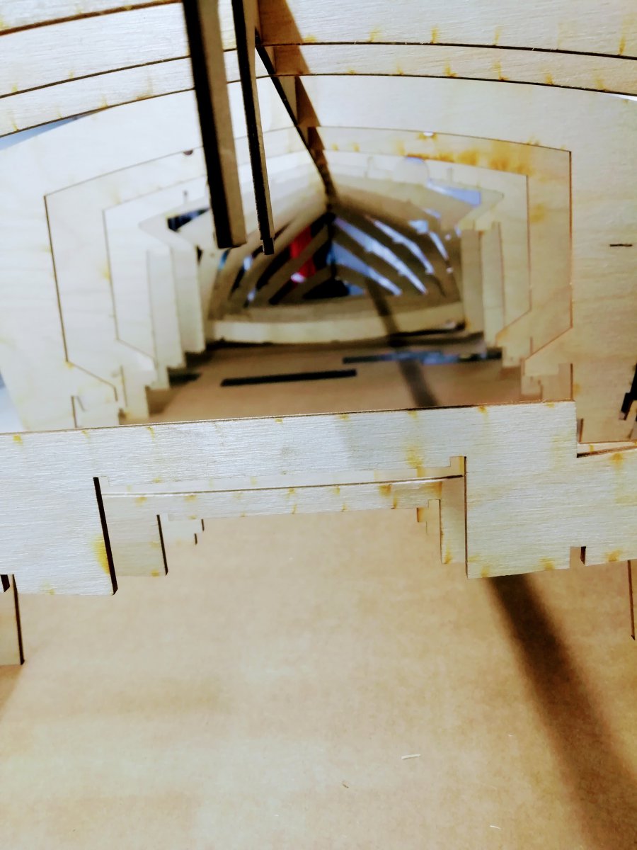

Allereerst de bijgeleverde, kartonnen bouwhelling in elkaar gestoken en op een multiplex-plaat geplakt. De spanten neerzetten in de bouwhelling met reeds voorziene gaten waar de spanten in passen. Dit is wel handig, zo hoef je niet te gaan meten en dergelijke om de spanten juist en evenwijdig op zijn plaats te krijgen. De kiel erop en tot mijn verbazing hoefde ik nergens te vijlen of te schuren om dit te laten passen, later blijkt dat dit met het hele spantenwerk het geval is ... Alles netjes verlijmd met houtlijm die ik ietwat verdund heb zodanig dat de lijm goed smeerbaar is met een penseel en lekker tussen de kieren en verbindingen vloeit. Resultaat was een reeds stevig spantenwerk dat perfect haaks op elkaar staat. So far so good...
