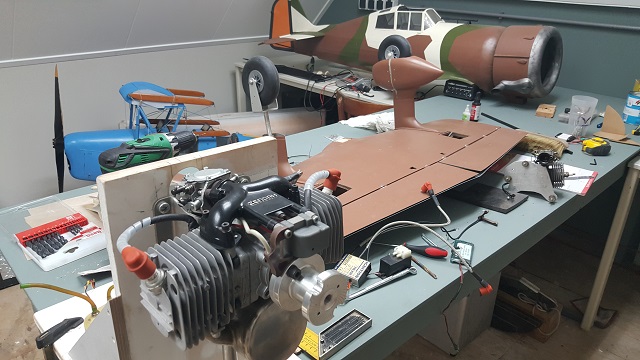

Bijgaand de eerste foto`s.
Motor wordt een Titan ZG 80B, Zenoah boxer 80cc.
Prop wordt een 26x10" tweeblad Menz, er komt een schaal drieblad met kleuren als origineel maar we gaan eerst testen of ook alles vliegend te krijgen is.
Twijfel nog tussen of elektronische ontsteking of magneet beide opties nog open.
Toerental wordt gecheckt onderin op de testbok of er verschil in gaat zitten.
Deze week de testbok gemaakt, eerst wordt alles nu gewogen.
Er moet nog veel gebeuren;
Alle elektronica inbouwen en uitzoeken welke type servo's
Splitflaps nakijken en verstevigen, nu zeer flexibel en niet strak qua sluiting lijkt me ook zeker niet stevig genoeg.
Servo`s in de vleugels maken waarvoor ook nog houders.
Wielkappen nog verzinnen hoe te monteren op onderste verende deel allu.
Andere assen in de wielen, nu kunstof pfff
Motor, tank enz. nog compleet inbouwen.
Zwaartepunt gaan bepalen en vleugelbelasting uitrekenen.
Alle verbindingen voor zover zichtbaar checken.
enz enz hopelijk einde van de zomer vliegend.
