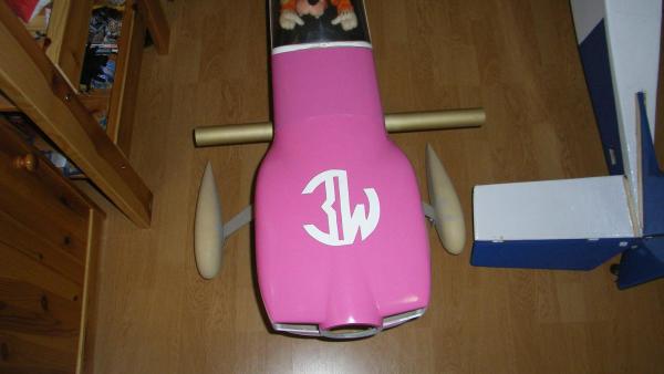

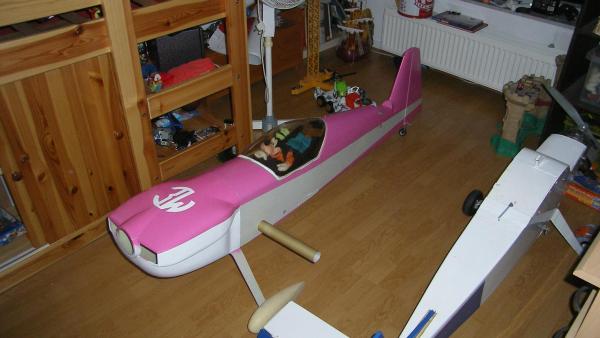

ondertussen maar even de motor kap gespoten wil er toch steeds wat aan doen! ik moet even wachten tot na de feestdagen met spullen kopen:rolleyes:
full
en nog een vanaf de zijkant! (let niet op de achtergrond de kamer van mijn zoon wordt tijdens het spuiten even omgetoverd tot hangar anders zijn straks al mijn vliegtuigen roze:-D)
full
grt robert
Enige wat niet klopt= inderdaad die 2 stukjes tussen 3 en W.
Die nog even verwijderen en hij klopt.
Waarom je er een nieuwe op zou zetten is mij een raadsel... Hoef je alleen nog maar te verwijderen...
klopt die stukjes had ik er even tussen gelaten om te zorgen dat de 3 en de w wel evenweidig aan elkaar bleven!
grt robert

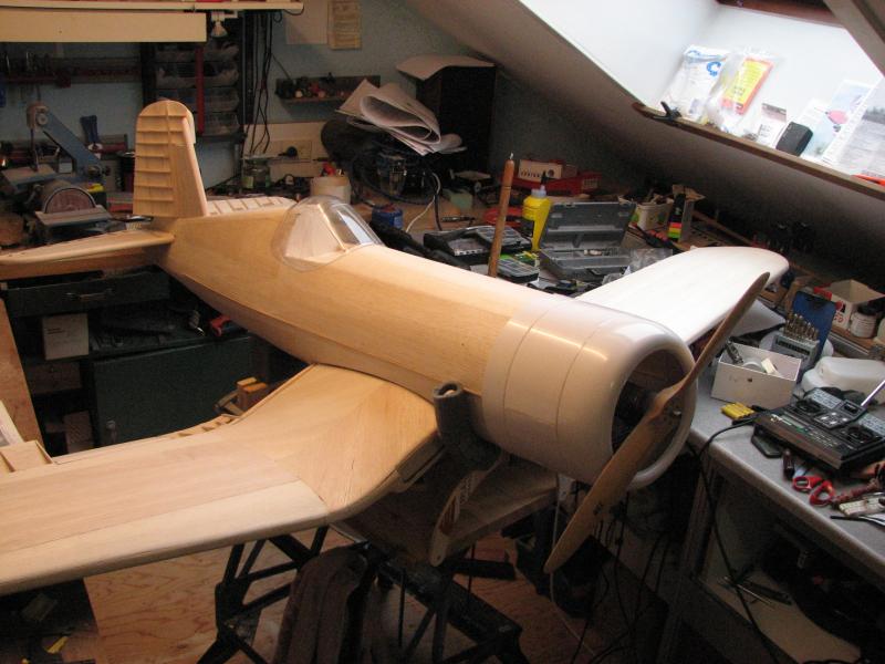

even een off topic fototje, Mijn vader is bezig aan een corsair van topflite de giant 2,14 m spanw. deze moet ik even plaatsen omdat hij er zelf geen verslag van wil maken.
full
back on topic de cap staat even in de wacht daar ik de vleugel wil gaan airbrushen en laat ik hier nog even mee moet oefenen voor het op de cap gaat duurt het nog wel even voor we verder gaan.
grt robert
