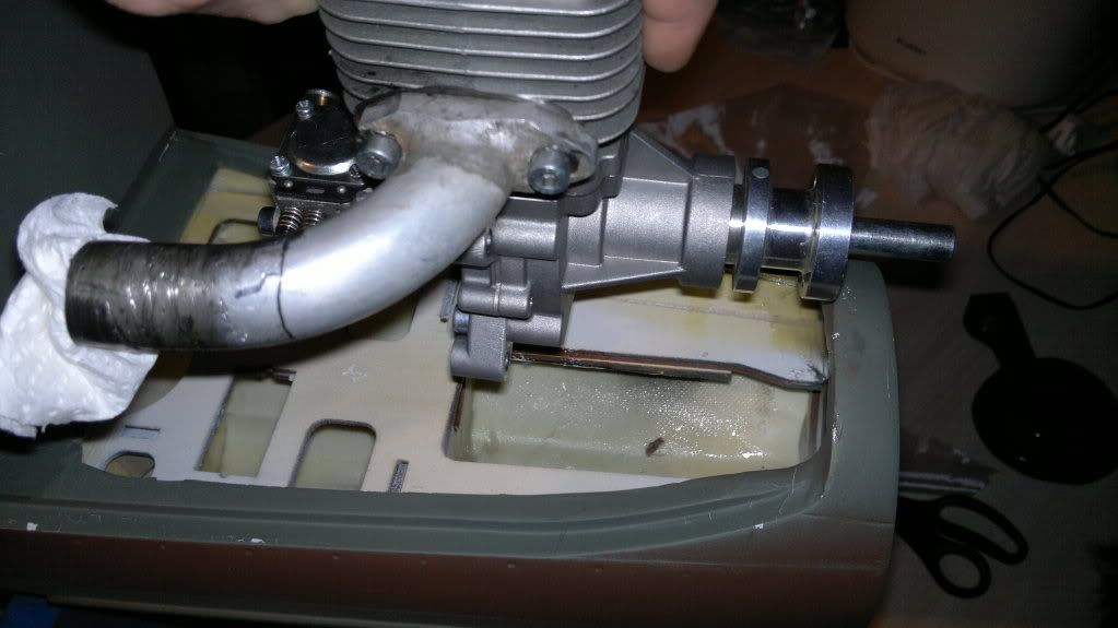

Mm,
Hoe ga ik die motor ooit gemonteerd krijgen..??
Iemand een idee?

Als ik dat zo bekijk dan heb je denk ik de verkeerde versie voor je liggen.
Via Google kom ik uit op deze voor een 50 ccm motor ESM Producing Co - RC plane 50CC P-40 - EC Plaza en die heeft een spanwijdte van 2210 mm en een romplengte van 1860 mm.
Daarnaast zie ik diverse foto's rondslingeren op het web en die geven een andere neus aan bij de 50 ccm versie.

Volgens mij is die uitvoering die jij nu hebt voor een dikke methanol motor.
ik heb een p-51 mustang van 1,86 m gehad met dezelfde manier van inbouwen .
dit is inderdaad een model voor een mooie dikke (4-tact) methanoller en geen benzine kist .
je kunt de boel wel verbouwen maar das een boel werk .

Hallo Danny,
Ik heb deze van CMP. Voor die van mij heb ik een Airworld Moki 22 cc liggen...
Eigenlijk 2... 1x nieuw en 1x voor revisie. Eerste met Heck auslass, de ander met de uitlaat zijkant. Ook een ophangprobleem.
Optie kan zijn een prijzige Saito FG30 benzine. Die past pardoes en heeft een compact uitlaatsysteem. Lijkt een gewichtige motor, maar door dat de uitlaat zo simpel is, zit daar weer gewichtswinst.
Voor de retracts heb ik op maat gemaakte Century Jet.
De DLE30 zou ook passen. Heb uit karton malletjes gesneden om een inschatting te kunnen maken. Van alle 3 de typen motoren.
De MVVS heeft de carburateur voorop... betekend dat je iets van de neus moet weg kappen, of de as moet verlengen. Zit je nog steeds met die uitlaat bocht.
Zie ook analoog het bouwdraadje van de Top Flite P-40 van Eclipse (Chris Horré) Hij zet er een DLE20 in.
Inmiddels zijn er voorbeelden van mensen die al wat 'voorwerk 'hebben verricht op RC-Universe e.a.
Als je een DLE wilt inbouwen moet je toch de multiplex steunplaat uit gaan kappen/zagen, en een verticaal bevestigingsschot gaan inbouwen.
