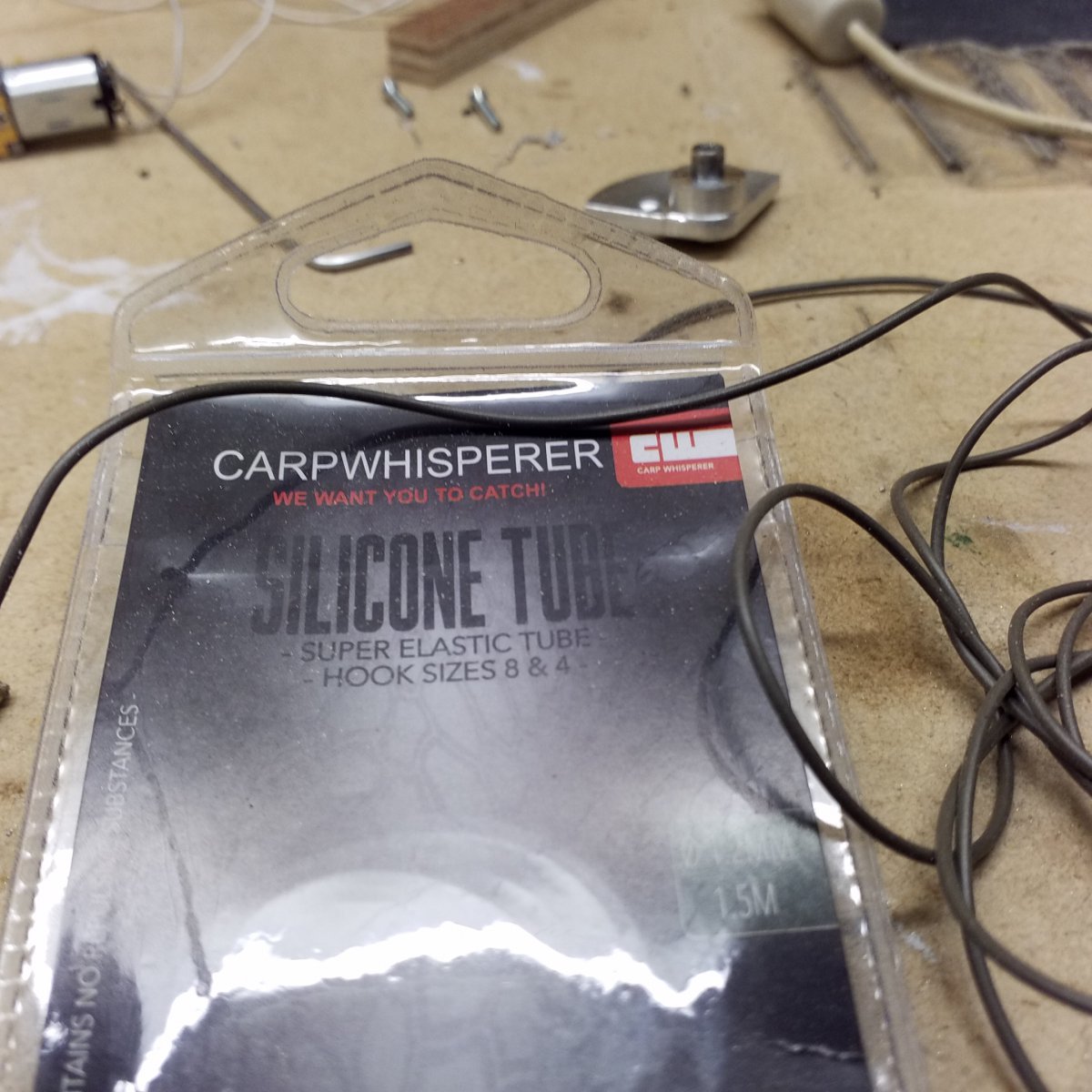

Ik had even een hoofbreker wat betreft de afsluiting tussen romp en dek.
Kit geprobeert bij mn sloepje, maar dat werkt toch niet zoals ik verwacht had.
Dus daar moest wat anders voor komen, zoekend op het web, kwam ik dit bij toeval tegen.
Het is silecone slang wat gebryikt word bij karper vangen, in verschillende diktes te koop.
Is zacht en makkelijk plat te knijpen, vast zetten aan het dek, dek op de romp monteren en water dicht
https://www.cvfishing.nl/nl/karper/tackleboxen-onderlijnmateriaal-lood/tubes-aligners/
Doe je voordeel er mee
Grt peter.
