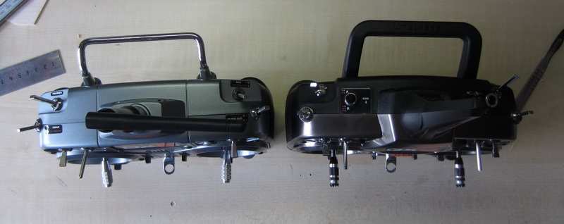

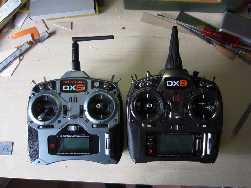

De DX9 is nauwelijks dikker dan de DX6. Ik heb de maat genomen incl de draagbeugel aan de achterzijde. Deze beugel steekt net iets verder uit dan bij de DX6 (niet meer dan enkele mm), de dikte van de behuizing is vrijwel gelijk. De overige maten verschillen ook slechts zeer weinig, breedte is gelijk, hoogte een tandje groter. Als je ruimte hebt voor de vaste antenne (9 cm lang) dan zou de DX9 in dezelfde koffer moeten passen dan de DX6.
Foto's ter verduidelijking:
full
full

Snap ik. Hij is wat hoger, zie ik op je foto. Neem het kistje wel mee om te passen. Andrrs aanpassen
