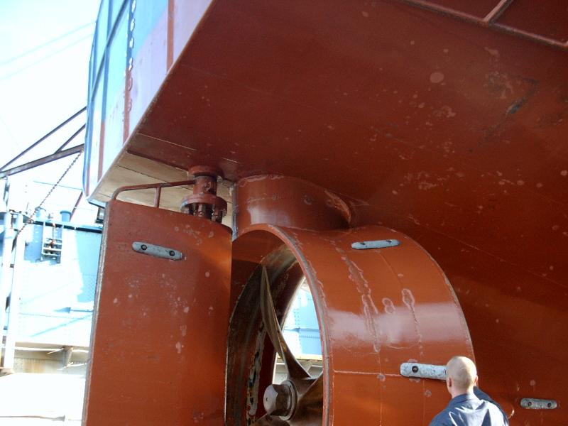

Voor mijn tien-metertrawler ben ik op zoek naar zinkannodes. Nu weet ik niet wat de oorspronkelijke maten zijn van deze dingen. Wie kan me hieraan helpen zodat ik op zoek kan naar een oplossing op schaal? Groeten, Kees
Kees, Zo te zien is het formaat op de foto wel goed. De strip zal 25 cm lang en 2 cm breed zijn. Het anodeblok ongeveer 14 lang en 6 cm breed. De dikte zal 4 cm zijn. Ons Forumlid Raf zal zulke dingen gieten van kunststof. Zelf zou ik ze maken van RVS strip, waar accupacks mee aan elkaar zijn gepuntlast. Je kunt ook een stukje draad platslaan. Het blok zou ik maken van tin (gieten in een of meerdere malletjes) en dan gelijk de strip eraan solderen. Het zinkblok blijft in het echt kaal, de strippen kunnen worden geverfd. Je zou de blokken ook kunnen vormen van 2 C lijm en dan de strippen erop drukken. Daarna zul je de lijm in de kleur van zink moeten verven. Het is maar een idee en waarschijnlijk zijn er veel meer oplossingen. Hoop dat je er iets mee kunt. Groeten, Klaas.
Zoals de foto van Zuiderkruis aangeeft, zo maak ik mijn zinkanodes ook. Voor het spuiten plak ik Styreen stripjes van 10x2 mm en 0,3 mm dik op mijn romp waar de zinkanodes komen. Na het spuiten snijd ik met een scherp mesje de verf weer van het stripje af. Ondertussen heb ik de zinkanodes gemaakt van Styreen strip 2 mm dik en 11mm lang, in de vorm geschuurd, 2 gaatjes erin voor de (nep)bevestiging en grijs metallic gespoten. De onderkant van de anodes schuren en vetvrij maken en vervolgens met Revell Contacta op de stripjes plakken die op de romp zitten. Daarna spuit ik alles af met zijdematte lak. Simpel om aan te brengen en ik ben er nog nooit één verloren. Voordeel is dat je de zinkanodes eerst ook een verweerd/gebruikt aanzicht kunt geven.
Na aanleiding van Sjoerd zijn verhaal, Ik heb ze cnc gefreest in perspex, siliconen mal van gemaakt en daarna kun je er zoveel als je wil gieten in PU hars. De gegoten exemplaren verweren en tegen je romp plakken. Deze schaal is in de regel wel iets groter 1:20 maar het idee kun je natuurlijk ook toepassen op 1:50 Gr Martin
