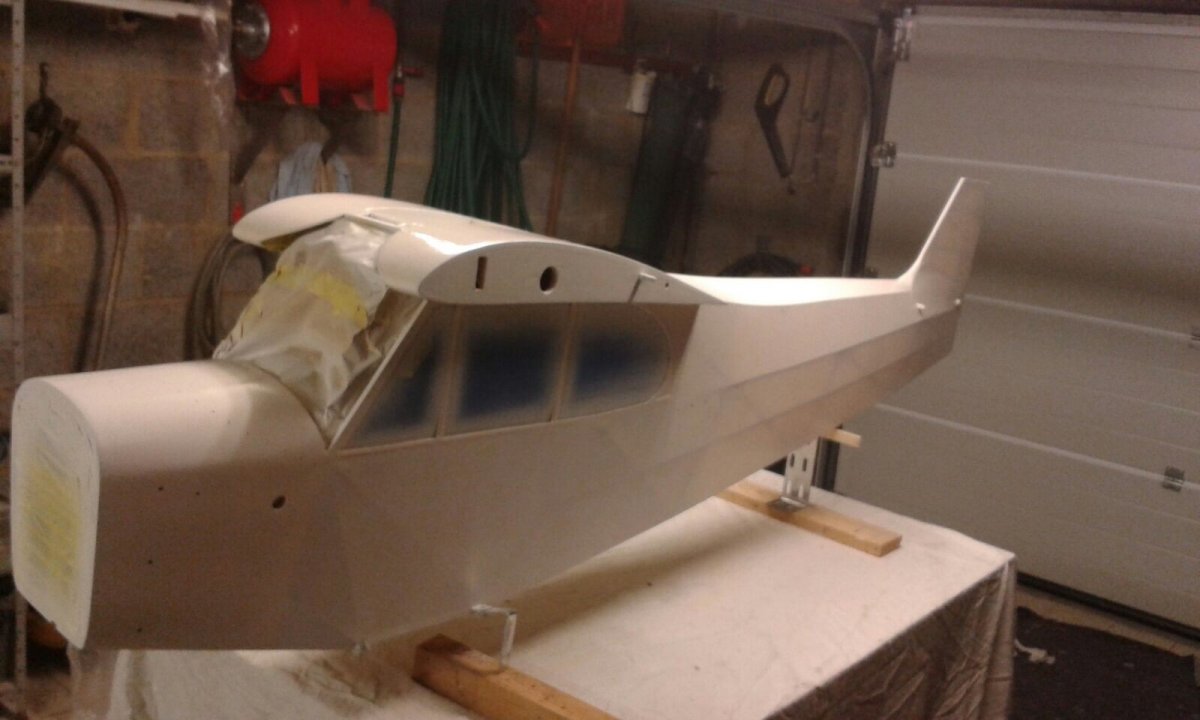

    Momenteel zijn we bezig met het afwerken van een balsa USA 1/3 Piper j3. We willen hem afwerken zoals de d-emmv. Het model is reeds volledig wit gespoten. Nu moeten we alles afplakken en de rode details spuiten. Hoe kunnen we de strakke lijnen het best afplakken?
    Bij een vorig project hadden we problemen met verf die in de structuur van de oratex onder de afplaktape liep. Vervolgens ook problemen met verf die aan de afplaktape bleef hangen. Wie heeft er goede tips?
