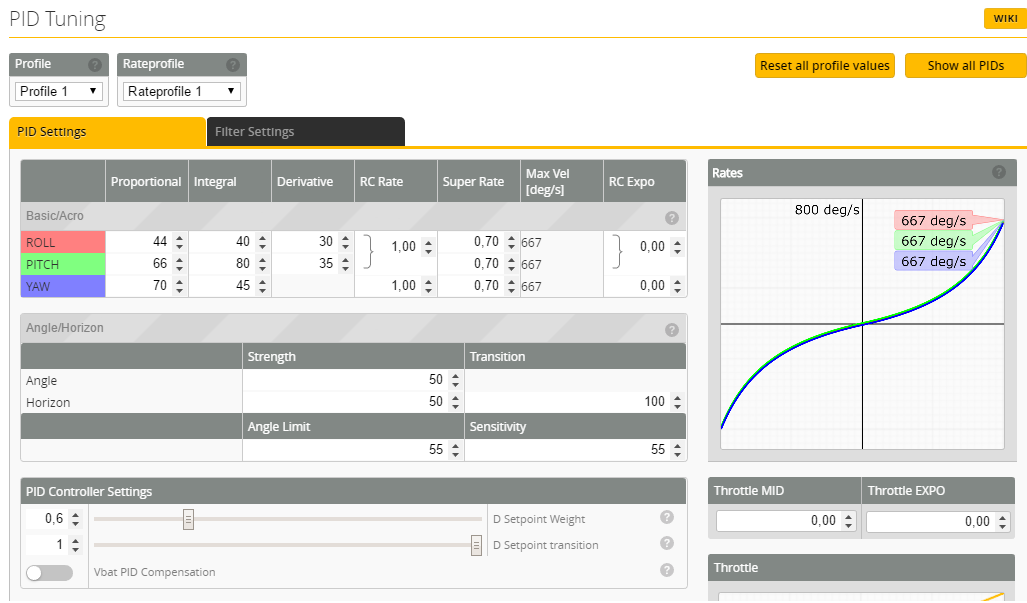

Instellingen van de PID ziet er nu als volgt uit:

Als je betaflight gebruikt is het zelfs raadzaam om absoluut niks met de pids te doen want op default vliegen de meeste quads al prima. Je vliegt wel in angle mode neem ik aan ?
Als je toch met pids wil gaan stoeien ( nogmaals is absoluut niet nodig met Betaflight !! )
https://oscarliang.com/quadcopter-pid-explained-tuning/
https://github.com/betaflight/betaflight/wiki/PID-Tuning-Guide

zelf gooi ik eerst de P omhoog totdat hij snel gaat oscilleren als ik snel an de sticks trek, dan een tikje terug zodat de oscillaties weg zijn. dan de D omhoog totdat hij schud/wiebelt als ik hem van hoogte recht naar beneden laat komen. dat dan weer terug stellen totdat het net weg is. I doe ik meestal niet veel mee tenzij de oscillatie terug komt tijdens de vlucht naar beneden terwijl ik de D terug heb gesteld.
Als dit betaflight is met default pids dan kan ik me niet voorstellen dat die wiebel door verkeerde pid settings komt.
Het is toch echt zo. Alles op default. Horzionmode ingesteld op een schakelaar. In acro mode vliegt hij aardig goed. Maar op horzion ben je hem kwijt
Vreemd, op geen enkele van mijn quads ( en dat zijn er aardig wat :-) ) heb ik problemen met de deafult betaflight pids, ook niet in HZ mode.
