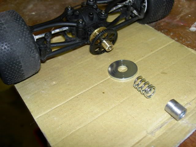

Jeeh, bedankt voor jullie reacties. Ik heb eerder een slipperclutch gemaakt, moet nog verder ontwikkeld worden.. Werkt goed, maar zit nog teveel onbalans in. Ik kan mij voorstellen dat bij een te losse afstelling dat het kunststof gaat smelten. Maar als de diff te strak staat, kan ik mij voorstellen dat de tandwielen eerder 'doorslaan' dan de diff gaat slippen. Wil dus de de diff een beetje als koppeling gebruiken om te voorkomen dat de tandwielen kapot gaan. Het is een ball diff. Ik heb geen idee hoe warm het werkelijk zal worden. Heeft iemand hier ervaring mee?
