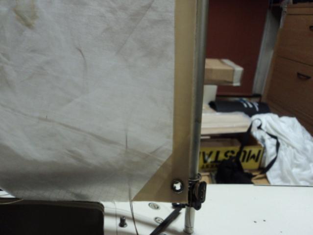

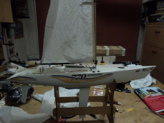

hallo modelzeilers...
ik heb heb kyosho sea dolphin op de kop getikt.
ze was in slechte staat,erg zonde.
nu ben ik haar aan het opknappen,gaat lukken.
maar..... het grootzeil is verteerd,en nu wil ik een nieuw zeiltje maken.

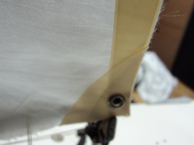

hoe en waarmee werk je de randen van het doek af?m.n het voorlijk heeft een soort doek versterking,lijkt erop gestreken?
waar kan ik dat kopen?
graag advies.
alvast dank
full
full
full
Hallo Beemstra,
Spinakerdoek snijd ik met een scherp geslepen kop in een 80W soldeerbout langs een kartonnen mal (karton, omdat een metalen mal warmte aan de kop onttrekt).
De (hoek)verstevigingen maak ik van zelfklevend spinaker tape, verkrijgbaar bij een zeilmaker.
Groeten, Jan.
ze is weer zeilklaar en loopt als een tiet!!
bedankt voor de tips!!!
