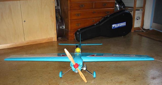

Begin met schuren, met 280, dan met 400. Met 'Light' filler plamuren en alles er weer afschuren (het zit dan alleen nog in de putjes).
Dan 2 lagen (1:1 verdunde) cel-luloselak, opkomende nerf wegschuren, het dunste tissue (bekledingspapier) ruim op maat maken, goed vochtig maken met een plantenspuit, dan vanuit het middden naar de randen door het papier heen vastlakken. Zorg dat alle plooien naar buiten toe worden gladgestreken.
Als alles vastzit, 8 a 10 lagen cel-luloselak, tussen iedere 2 lagen even naschuren met 400 -600. Weegt niets!
Tot slot de spuitbus....
Dat ziet er dan zo uit (met compressorspuit voor turquoise en spuitbus voor wit en rood):
