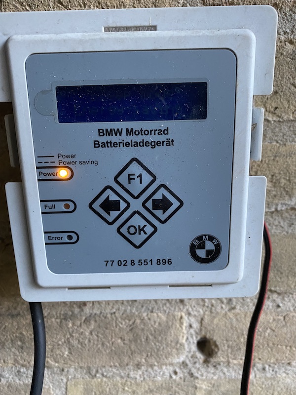

De modernere BMW's hebben inderdaad een canbussysteem. Daarvoor heeft BMW ook een eigen druppellader die daarmee om kan gaan. Ook andere bekende acculaders voor oa motoren zijn daarop doorontwikkeld.Mijn R1200RT hangt op dit moment permanent aan de lader. Dagelijks gaat de lader van standby naar actief en activeert daarmee het canbussysteem en laadt de accu bij.
Gewoon een commercieel verhaal dus. Als je via een of andere aansluiting op de motor laad moet je de BMW lader kopen. Goedkoper en handiger is om gewoon zelf een externe aansluiting op de accu te maken, dan kan je gewoon LiFePo4 accu's gebruiken maar ook AGM en die met een huis tuin en keukenlader laden. En canbus kan je ook omzeilen met wat trucjes, heb ik ook destijds met mijn auto gedaan, Xenon werd niet herkend door de canbus. En er zal alleen maar een error optreden als je via die externe bus gaat laden. Als de accu er in zit, en het maakt niet uit wat voor accu, als het maar rond de 12V zit, dan werkt alles gewoon, dus ook het alarmsysteem. GJ
Ach, alles is relatief. Of een hele dure accu met een wat goedkopere lader of een iets duurdere lader met een veel goedkopere accu. Er zijn overigens ook andere laders die geschikt zijn voor Canbus en die goedkoper zijn dan de BMW lader.
