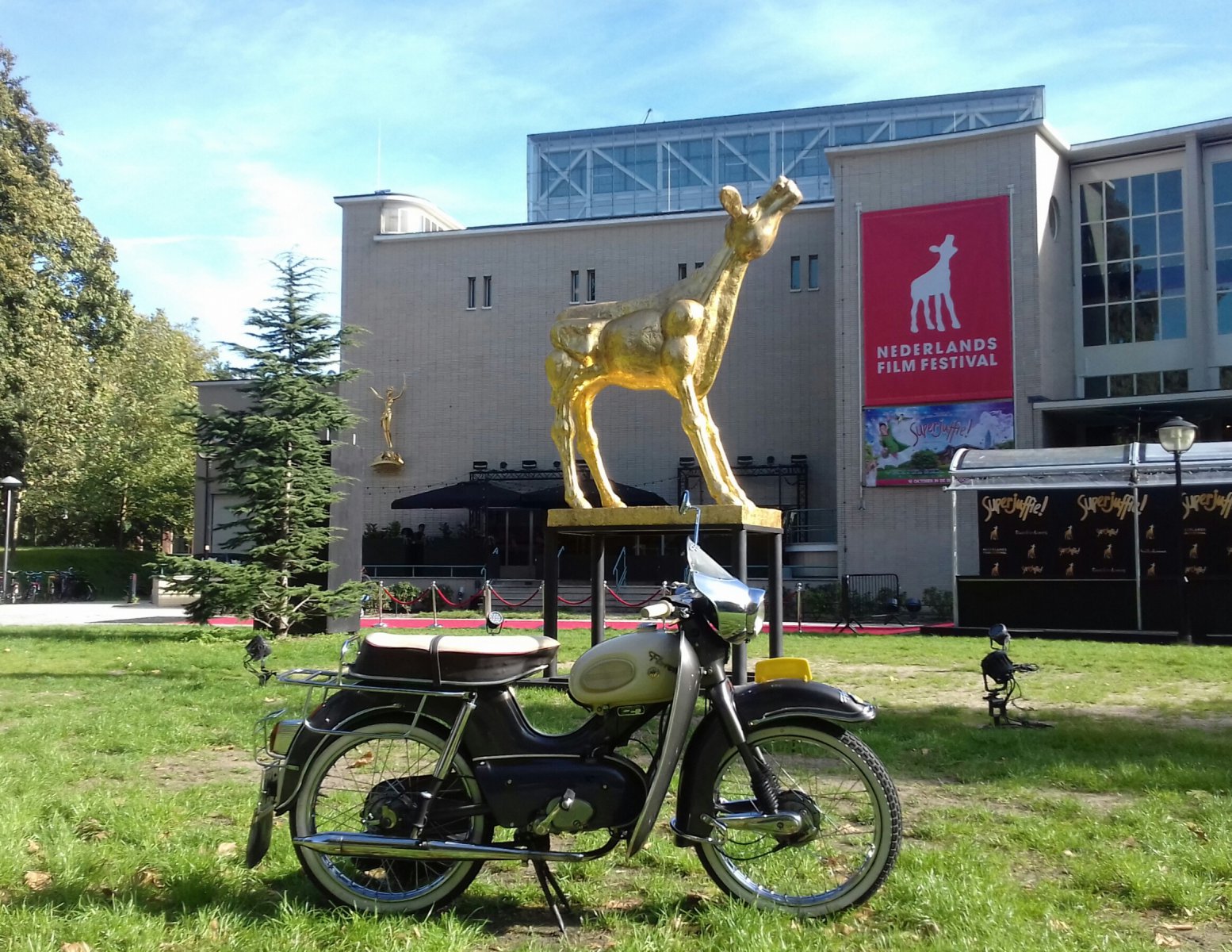

Goedendag. Ik ben Nico uit Utrecht en die niks met modelbouw maar wellicht hebben jullie toch advies. Ik bezit al bijna 25 jaar een oldtimer. Een vijfenzestigste Kreidler Florett. Inmiddels wat steenslag hier en daar want ik rij er veel op. Kan ik met een airbrush en een perslucht spuitbus de steenslag weg werken. En is de airbrush eenvoudig aan te sluiten op de spuitbus. Wil mijn oldtimer weer tip top maken. Alvast bedankt vd antwoorden Gr Nico..

Je kunt met de huidige spuitbussen ook prima resultaten behalen. Ik neem aan dat het om je spatschermen gaat.
Inderdaad voor de grotere beschadigingen goed. Eerder gedaan voor de stuurplaat. Maar dit zijn 3 mm beschuldigingen en notabene betreft de verf kleur ook nog grey metallic.
