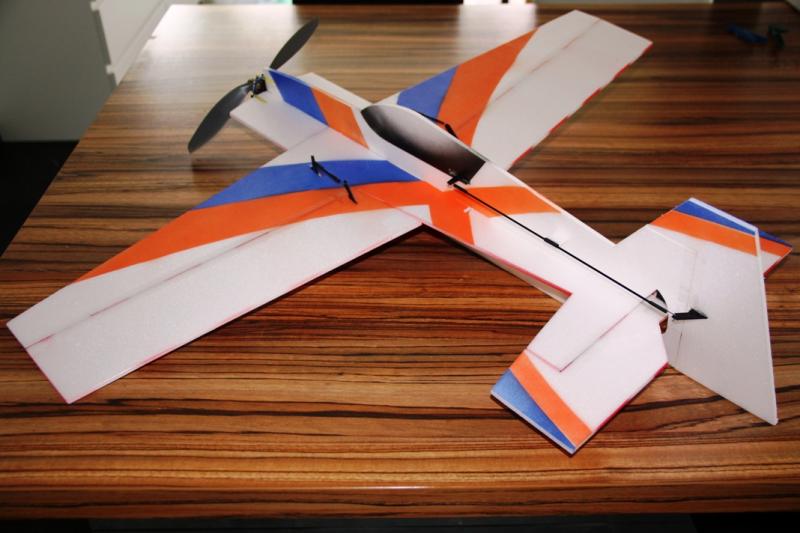

Ik spuit m'n depron toestellen met een Rich AB300 (0,3mm en 7 ml cup) pistool. Meteen een membraan compressortje (chinese clone) erbij gekocht. Reken op 250 EUR totaalprijs (nieuw). Voldoet ruimschoots!
Als verf gebruik ik airbrushverf (gelijk verdund) op waterbasis van golden (opaque).
Inkleuren van vlakke van grotere toestellen (groter dan 1 m spanwijdte) is niet praktisch. Daarvoor heb je 'grotere' types pistolen nodig.
Ik heb mijn materiaal gekocht bij Artobi (Sint-Katalijne Waver) Je kan er een basiscursus airbrush volgen, al gaat die veel verder dan wat je nodig (maar wel de moeite waard ;-)
