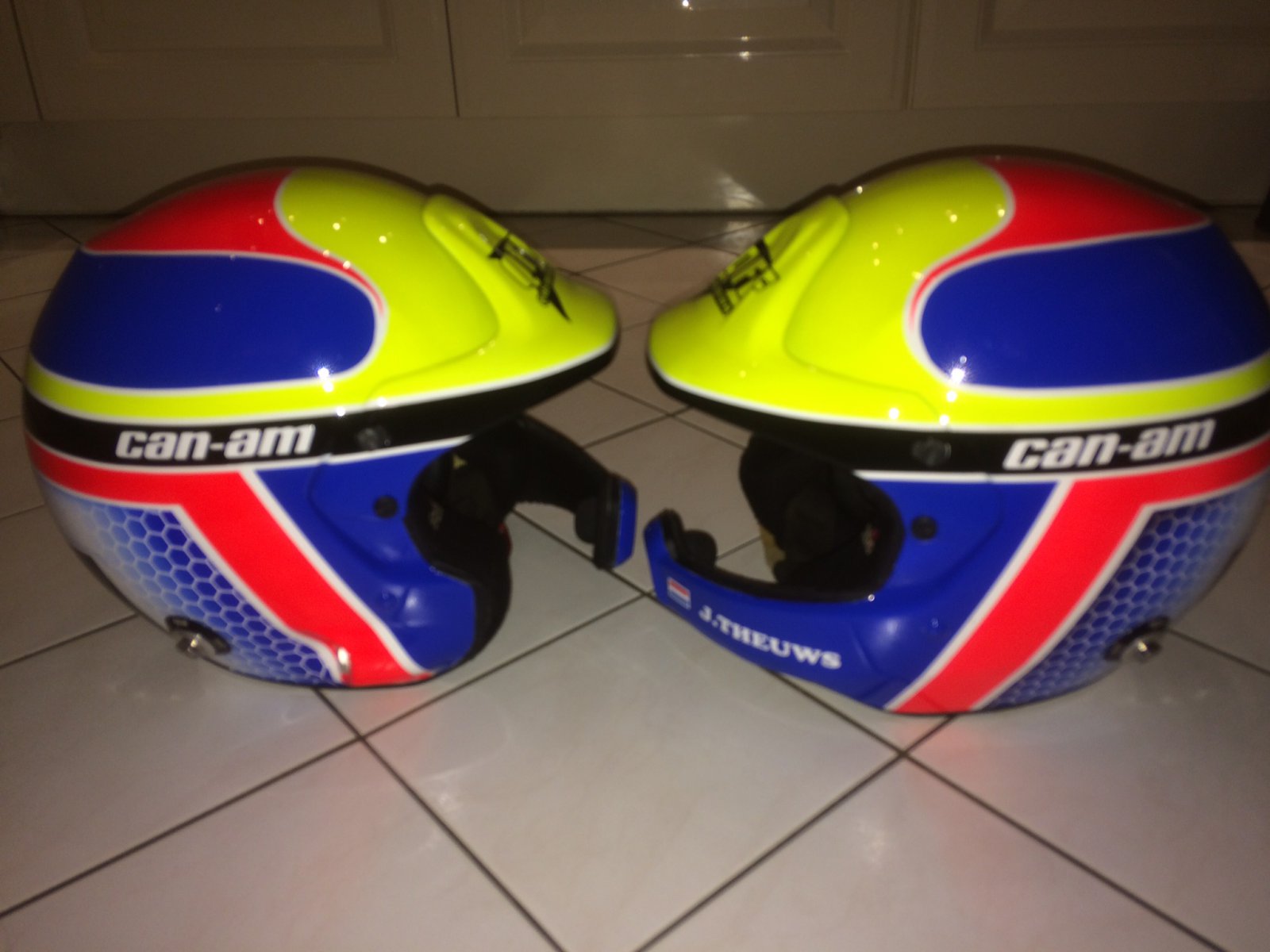

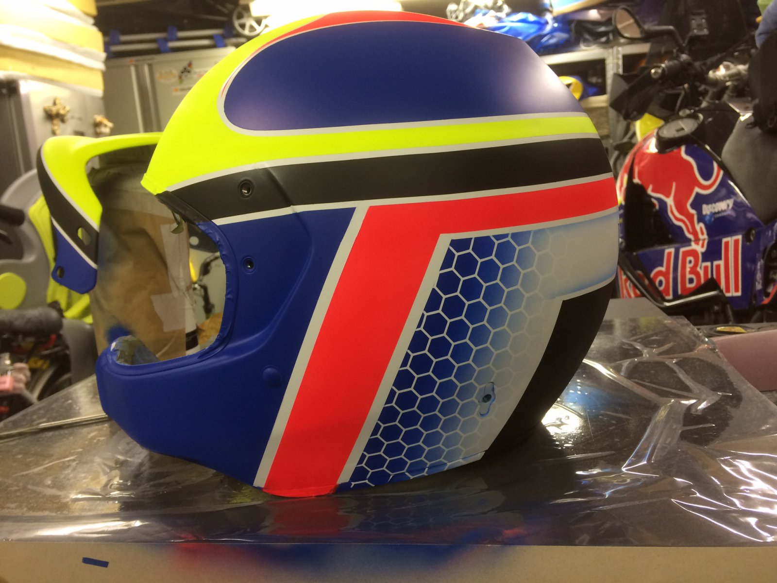

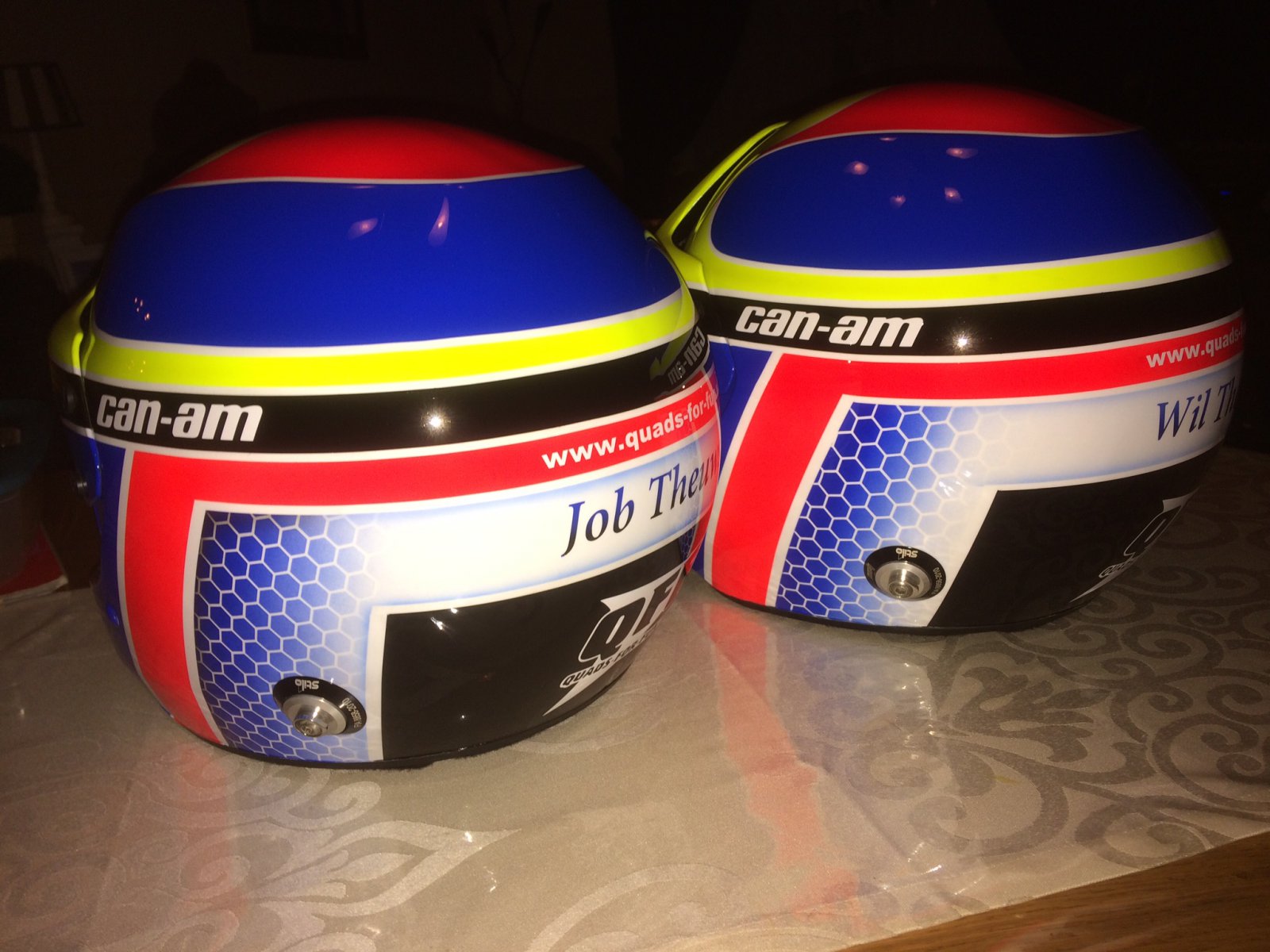

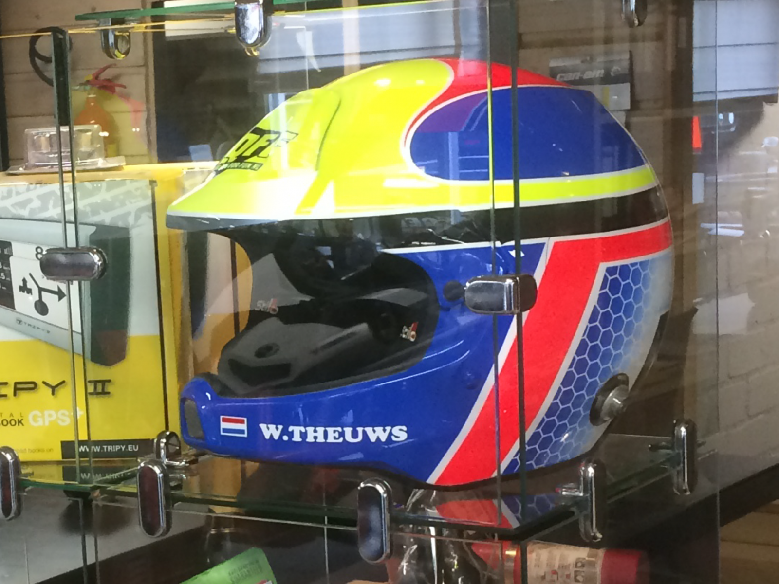

House of color als je weet waar je mee bezig bent, wil je een makkelijker systeem wat echt goede resultaten geeft dan raad ik Vallejo premium aan, dit is een watergedragen pu, het hecht goed, de kleuren zijn fantastisch, dekt goed, geen penetrante thinnerlucht en probleemloos af te lakken met 2k blank.... ik verkies het boven Createx auto-air Onderstaand een airbrush klus die ik gedaan heb voor 2 rally rijders en gespoten met Vallejo Premium
Ziet er inderdaad mooi en strak uit. Ik airbrush zelf meestal auto's en motoren vandaar ik HOK gebruik. Maar ga zeker Valleo premium eens uitproberen. Sta altijd open voor iets nieuws of wellicht verbetering.
