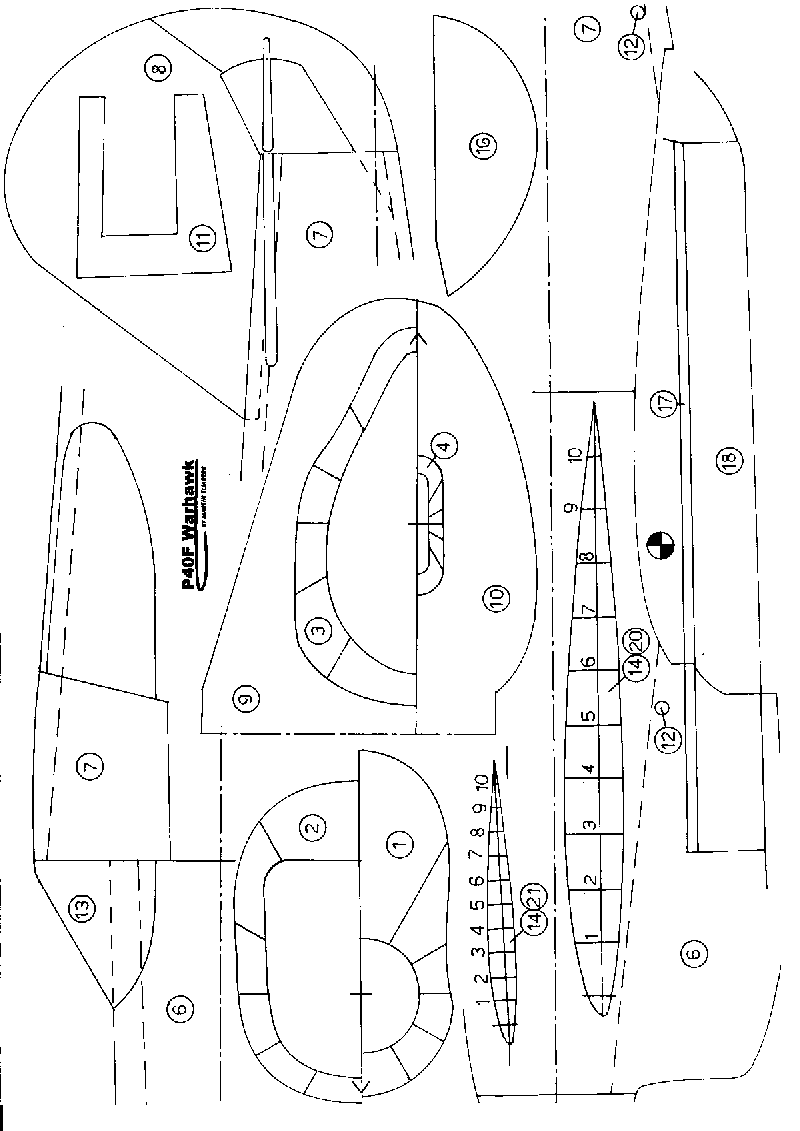

Niet te veel van verwachten van die tekeningen...
Zo heb ik die van de P-40... is erg summier... bij de beesten af... niet veel houvast en alles in te verzinnen qua rompvorm... zie de bijgesloten GIF...
