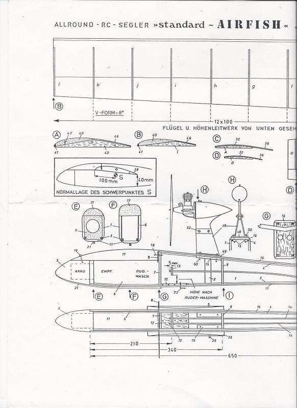

Het zwaartepunt ligt ter hoogte van het gat waar de elastieken door de romp heengaan om de vleugels te bevestigen.

Heb je gezegd dat het zwaartepunt ter hoogte van het gat van de elastiekdoorvoeren zit.
Dat in ongeveer 100 mm vanaf de voorrand van de vleugel.
Ook is de Airfish niet zo kritisch wat het zwaartepunt aangaat(mag er zonder problemen 2 a 3 cm naast zitten.Dit staat ook in de handleiding)

Zal hier even proberen de pdf met zwaartepunt te plaatsen.
Vlieg al ruim 35 jaar met de Airfish,met de door mij aangegeven info.

In post 6 kun je het zwaartepunt zien,100 mm vanaf de neuslijst,zoals ook aan je is doorgegeven.tevens is het zwaartepunt niet zo heel kritisch binnen bepaalde grenzen.

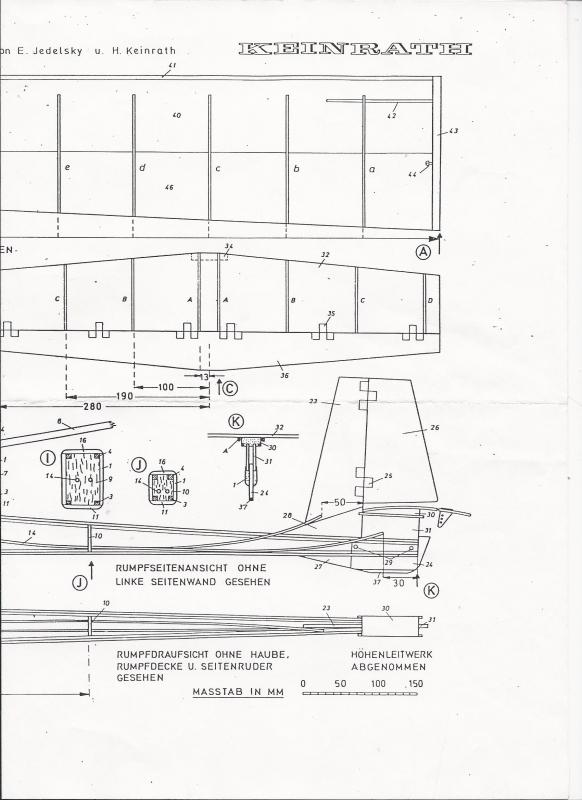

Hierbij de pdf waar het hoogteroer in neutraal staat.
Het hoogteroer staat dus in het verlengde van de welving van het stabilo.

Vwb. instellingen: een collega meldt me, in aanvulling op het voorafgaande:
hoogteroer moet 'naar beneden' staan, dwz. het profiel volgen.
Lijkt te stroken met de afbeelding van post 12.

Het zwaartepunt ligt 10 cm van af de voorlijst zoals al vermeld is, maar heel belangrijk is dat de hoogte roer ongeveer 2 graad naar beneden staat. Staat deze recht dan is hij bij het weg gooien gelijk overtrokken, met alle gevolgen. Bij ons op de club vliegen er een paar modellen.
Was er niet bij, dus weet niet hoe Paul het roer had staan. Maar alles lezende kan bovenstaande, in combinatie met een windje en een net te harde worp natuurlijk heel goed het probleem zijn geweest. Teveel factoren die net niet juist zijn resulteren in een niet te herstellen situatie. Ik hoop dat Paul de kist weer netjes krijgt (Paul kennende gaat dat goedkomen ;)), en een tweede poging beter zal verlopen!
