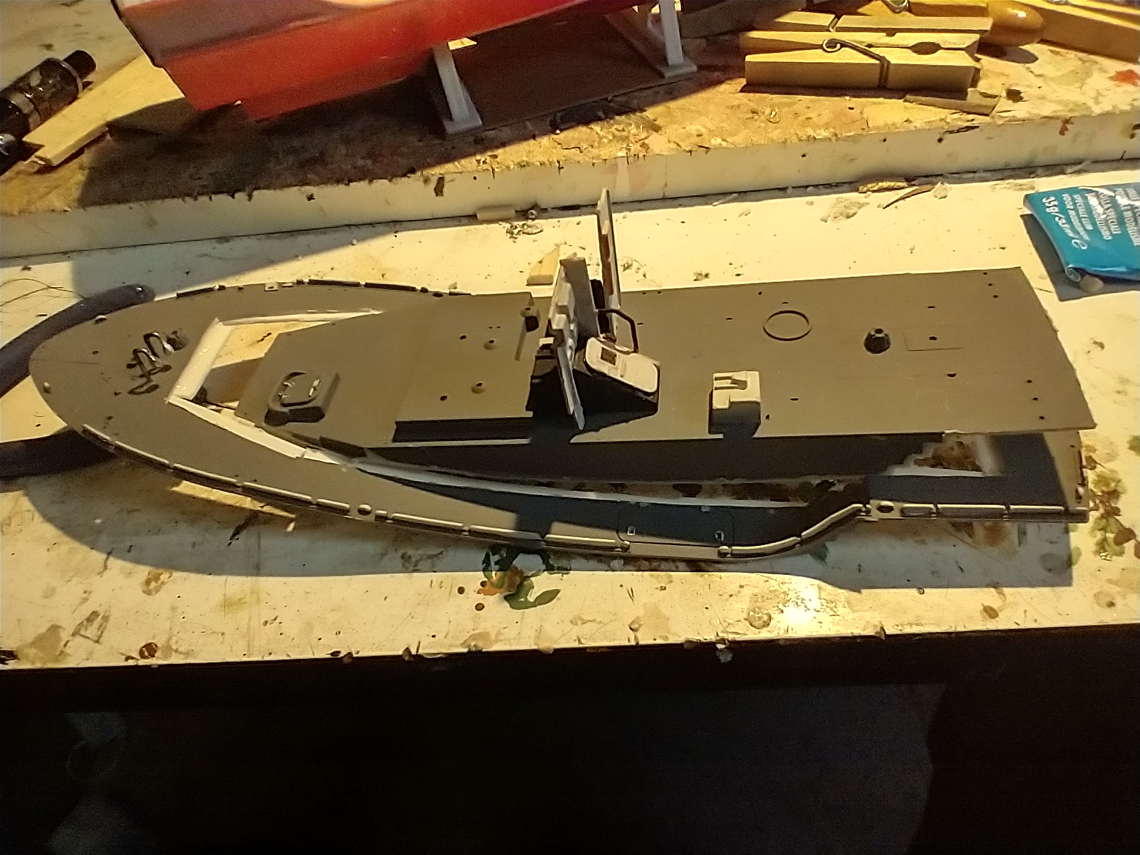

Gisteren het motortje met schroefas ingebouwd als ook de henngatskoker. (2mm alu pijpje)
De bijgeleverde roertjes in de kit zijn uiteraard wel op schaal maar veel en veel te klein om wat voor effect dan ook te hebben, dus heb ik zelf eentje gemaakt van een stukje triplex dat na een kwartiertje vijlen en schuren een roervorm heeft gekregen.
De as is van 2mm carbon.
Nu verder met solderen en inbouwen van allerlei spul dat er voor moet gaan zorgen dat hij straks kan varen.

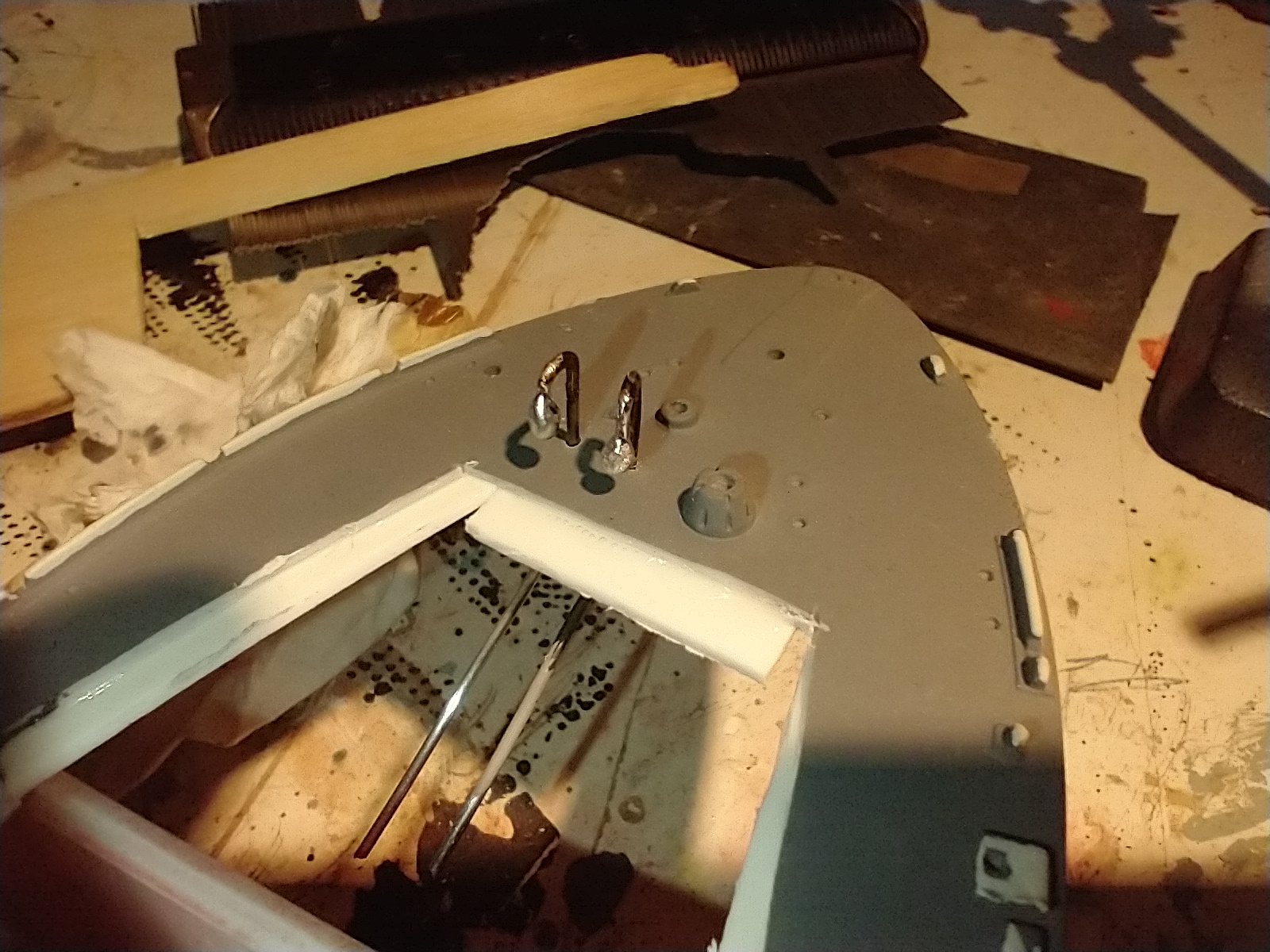

De scheg die er eerst zat moest weggeslepen worden om de schroefas te kunnen plaatsen, wat dan weer een "gleuf" opleverde.
Deze heb ik volgestort met epoxy.
Maar na het schuren is het wel duidelijk dat hier vriendje P. Lamuur nog wel even langs mag komen.

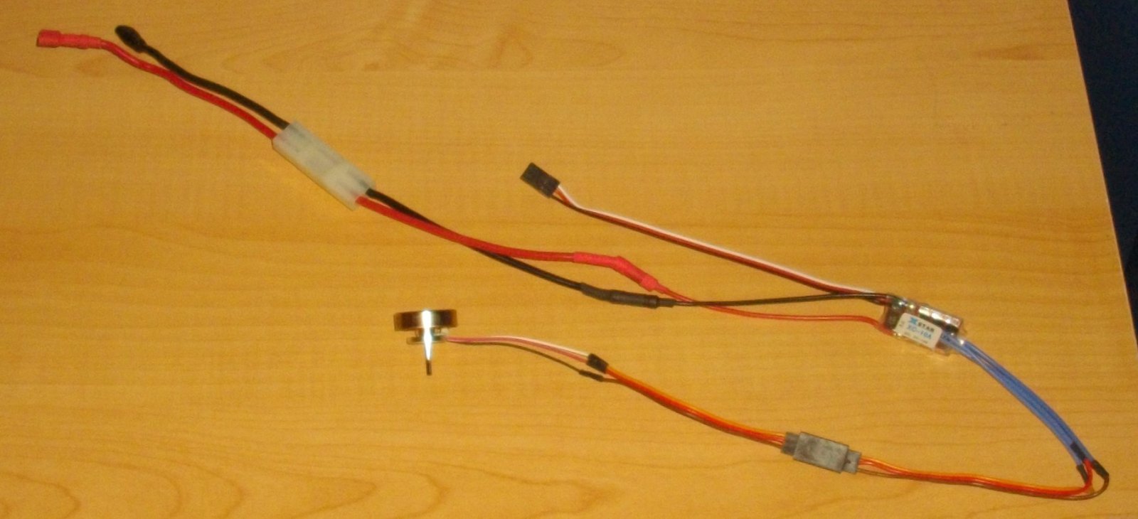

De vaarregelaar aangesloten op het motortje.
Oh....
Da's nou weer jammer.
Te korte krimpkousjes gebruikt.
Slimmerik:confused:
Maar ik vraag me toch af of ik het wel met deze stekkerverbindinkjes wil.
Het is wel netjes, maar het neemt wel veel ruimte in.
En dat is nu net wat er niet is in dit bootje.
Misschien dat ik gewoon een soldeerverbinding ga maken met een krimpkousje.
Ik herken de motor :)
Op aanraden van een forumlid (waarschijnlijk ook "k-k" :) heb ik de fiche tussen motor en regelaar vervangen door servostekkers. Als je 1 verlengkabel koopt, doormidden snijdt en het ene eind aan de esc en de aandere aan de motor zet, kan je altijd nog de stekker omdraaien mocht de motor achteruit draaien. En het is prijsgunstig, en neemt niet veel plaats in.
Inderdaad, de tip van Klaas
Ik voel aan alles dat jouw tip ook een goede is, maar kan me er geen voorstelling van maken.
Lukt het je om het nader uit te leggen?
Dat valt niet altijd mee in woorden, dus een fotootje zou veel verduidelijken denk ik.
Ik begrijp dat je zo'n plat stekkertje bedoeld die aan een servo zit, maar die kan je toch niet zomaar omdraaien?
Een foto zegt meer dan 1000 woorden :) , zelfs al is die niet helemaal scherp
onderaan rechts zie je de servoverlengkabel van 30 cm, doorgesneden, ene eind aan de motor en andere eind aan de snelheidsregelaar gesoldeerd.
Ja, dat ga ik dan ook meteen doen.
Ik hád ze al ingekort, maar er kan gerust nog een stukje af.
De servoverlengsnoertjes zijn besteld.

De heren P. Lamuur en S. Chuurpapier zijn langs geweest.
Hé, dat flubbeltje zag ik met het blote oog niet. Toch handig, die macrofunctie op de camera. :)
En nou zie ik nog een "hakje" uit de scheg.
Kijken of ik daar nog wat aan kan (en wil) doen.
Voorlopig vind ik dit er een stuk beter uit zien.
