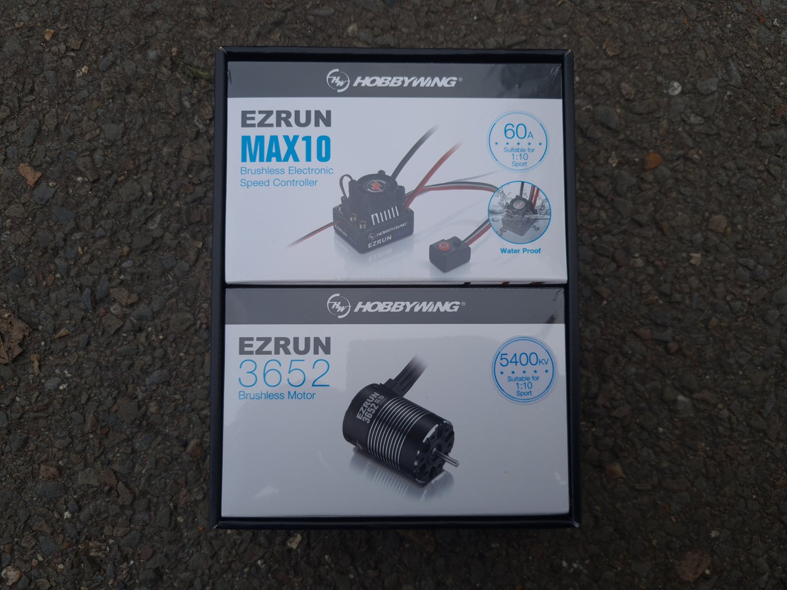

Kijk, omdat de amperes omlaag gaan op 3s, kun je in principe wel meer snelheid uit de motor halen.
maar ja, ga je 2000watt uit een motor trekken die maar 500watt aankan, dan krijg je vlammen.
zelfde met de regelaar.

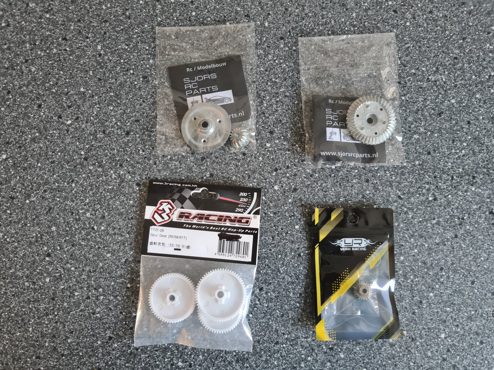

Je moet aanpassingen maken als je dingen veranderd.
Zelfde setup, accu met meer cellen = tandwielen veranderen.
