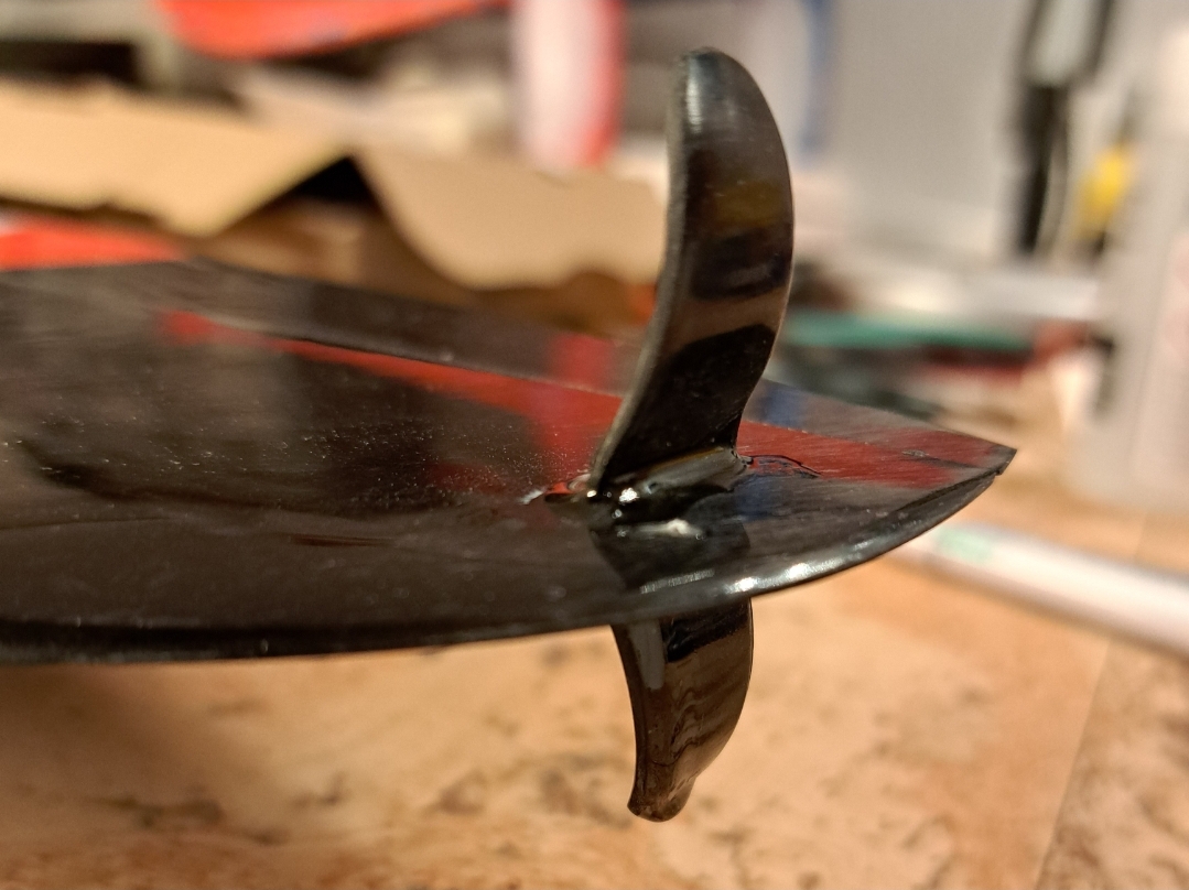

Ik heb hem voor mijn verjaardag gekocht. Het duurt alleen nog 2 maandan voordat ik jarig ben en ik heb besloten dat ik zo lang niet kan wachten Dus heb ik gisteren de werp-blade geplaatst. In de manual staat duidelijk aangegeven waar je een sleufje moet maken, beide tips zijn er voor verstevigd dus je mag zelf kiezen voor links of rechtshandig. Ik ben wel linkshandig maar ik gooi met rechts dus zit hij in de linkertip. Ik heb er geen voortgangsfotos van maar met een 1,5mm boortje heb ik een rij gaatjes geboord en met een vijltje heb ik daarna stukje bij beetje de sleuf op maat gemaakt. Ik heb de blade eerst met CA gefixeerd, met lamineerepoxy verder afgelijmd en met de heteluchtblazer de epoxy lekker warm gemaakt en laten vloeien. En dit is het resultaat Vanmiddag ga ik hem balanceren op de club. (Bouwzaterdag, beetje socializen, sterke verhalen vertellen, jullie kennen het wel) Het instructie-boekje geeft uitgebreide gegevens voor roeruitslagen en presets voor Start, Cruise, Speed en Thermal alsmede het CG; 29,5mm van de voorlijst aan de wortel De test in de FMT sprak over 30mm dus daar ga ik op mikken. Ik heb loodhagelkorrels in huis gehaald dus die kan ik grammetje voor grammetje in de neus laten vallen en met CA vastplakken. (Dat is in ieder geval het plan)

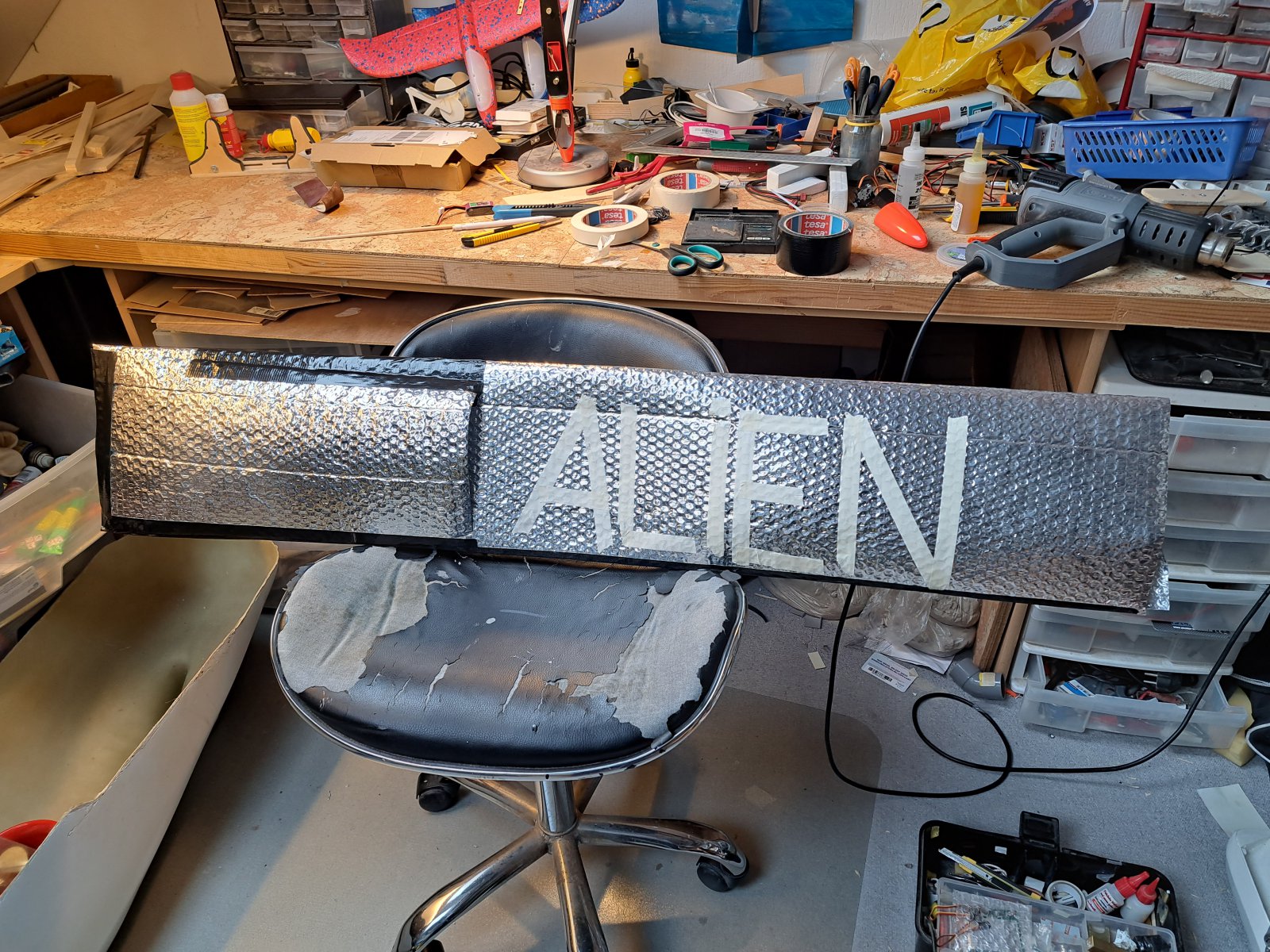

Zeker, die hadden we ook verzonnen maar we liepen vast op hoe we die 10mm precies uit konden meten. Een vulblokje werkt wel maar bij het ertussenuit trekken verschoof hij weer en ben je weer een mm verplaatst en ben je dus ongeveer zo precies bezig als op je vingers balanceren Maar we komen er wel hoor Het lood/epoxy-mengseltje ligt lekker uit te harden. En ik heb een vleugelhoesje geplakt van bubbeltjesfolie
