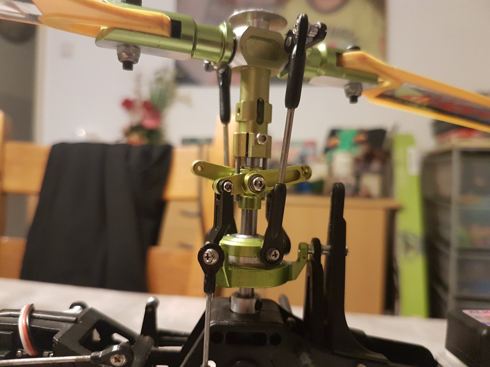

het betreft een 450 xl gekocht via marktplaats met als advertentie een trex450 FBL. ik heb hem gekocht via de foto,s omdat ik zelf er niet langs kon gaan vanwege een rug operatie. en thuis gestuurd heb. na wat speurwerk leek mij het gewoon om de originele FB te gaan met de flybar verwijderd. en de swash met aparte linkjes met schroef en lijm aan de propellorhouder vast te zitten. heb foto,s bijgevoegd. de propellors staan met midstick netjes op 0 graden. maar er zit speling op. en zo wil ik niet beginnen met een grotere FBL heli. er zit al een align 3g fl760 estab op.
de as is 5mm, dus ik weet niet of de 450 pro dan past, staat meestal weinig informatie bij de sets op internet. alleen voor welk type heli geschikt.

Dus je hebt de hele niet zien vliegen John? Dan zou ik hem heeeeel goed controleren, met name op kromme assen.
Goed dat je ervaren en deskundige hulp, en gezelligheid, hebt gezocht. Hebben ze daar ervaring met FBL heli's?
... de technische termen die met rc heli vliegen te maken hebben ...
Bovenaan dit subforum staat een aantal permanent vastgepinde discussies/FAQS/stickies, daar staat al het nodige heli-jargon en -techniek in uitgelegd. Leesvoer voor regenachtige dagen :)
het blijft toch altijd een beetje knutselen hoor..
Hier heeft de vorige eigenaar de bestaande kop aangepast, om fbl mogelijk te maken.
bij fbl is het aanstuurpunt op de bladhouder wat langer.
dat ene schroefje lijkt mij inderdaad wat spannend.
maar misschien zijn er maatregelen genomen om het echt serieus vast te krijgen.
dat ding mag nooit verdraaien.. dan gaat het meteen mis.

het lijkt mij een prima plan om de verlenging van de bladarm weer te verwijderen. Dat gaat zeker mis.
Ik heb onlangs een CopterX omgebouwd naar fbl. Het is volgens mij een aardige kloon van de trex v.w.b de kop dus ik denk dat je hier wel wat aan hebt. Ik heb gezocht naar een methode om dat zo eenvoudig mogelijk te doen.
Ten eerste de bladaansturing. Dat de bladstuurarm langer moet voor de juiste sturing klopt, maar het kan ook anders. Even een paar foto's om het te verduidelijken:
De mixerhevels van de flybarkooi heb ik op de plek geschroefd waar eerder de flybarkooi op draaide. De armslag reductie wat dit oplevert is in mijn geval helemaal in orde.
Dan de tuimelschijfmenemer. Ik heb de bestaande hevels gebruikt. Echter heb ik ze wel omgekeerd, anders (zoals op jouw foto) zijn ze zo kort dat ze bij extreme uitslagen wel eens vast kunnen gaan lopen. Een foto zegt meer:
Om de y-vorkjes door het gat aan de andere kant te krijgen moet je er wellicht even met een 2mm boortje doorheen. Dat moet je zelf even controleren aan de hand van de dikte van de schroef die er doorheen moet.
Dan is er nu nog maar 1 ding dat resteert. De tuimelschijfmeenemer moet natuurlijk klem gezet kunnen worden op de hoofdas. Ik heb daarvoor in de hub van de meenemer een gaatje van 2,5mm geboord en er m3 schroefdraad ingetapt. Dan kan er een kerfstift m3 in en kun je hem klem zetten op de hoofdas. Foto:
FBL instellen en gaan......
