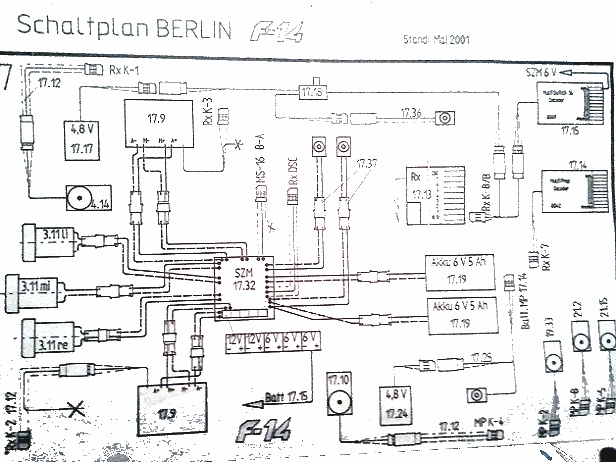

Mijn Robbe Berlin Seenotrettungskreuzer heb ik volgens bouwtekening uitgevoerd met 2 Robbe 6V 5Ah loodaccu's.
Deze accu's (17.19) zijn aangesloten op een module (SZM 17.32) die via relais regelt dat de juiste motoren (3.11) via regelaars (17.9) aangestuurd worden. Verder worden voor functies op de boot 6V en 12V aansluitpunten van die module gebruikt. De accu's worden via afzonderlijke aansluitpunten (17.37) geladen.
Nu is één van de accu's stuk (de lader zegt dat er geen accu aangesloten is en op het laadpunt lees ik 2,1V af, de werkende 6,1V) en heb ik vervanging nodig. Een originele Robbe (ivm afmetingen die in de boot passen, gewicht compartiment) is vrijwel niet meer te koop ofwel heel duur.

Het is deze accu: Robbe 4533
Afmetingen zijn 14 x 5,4 x 7,7cm
