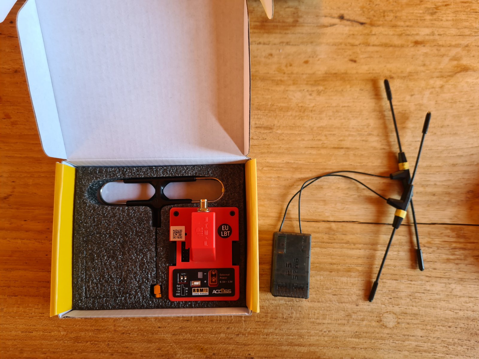

De laatste serie zenders van Frsky werkt met Ethos, en daar ziot de 900mhz module ingebouwd. De oudere zenders kan je laten werken met OpenTX, een open source systeem met vrijwel onbegrensde mogelijkheden qua programmeren. Daar moet je een losse R9m module voor kopen, maar ook deze zijn goed verkrijgbaar (ook op marktplaats) Nu klinkt programmeren heel eng want persoonlijk vind ik het een stuk eenvoudiger dan bv een Futaba of Jeti zender instellen. Daarbij kan je programma's gewoon delen via mail dus het is ook nog heel goed mogelijk elkaar te helpen op afstand. Overigens, hulp is bij deze ook hier te verkrijgen.
Met de speciele "Flex" firmware die je kan installeren op zender en ontvanger kan je de zender het uitgangsvermogen laten afhangen van het ontvangstsignaal wat de ontvanger binnen krijgt. De ontvanger koppelt namelijk standaard deRSSI waarde via telemetry terug, gaat deze te ver omlaag schroeft de zender het zendvermogen op tot maximaal 1 watt (dit is in Europa eigenlijk niet toegestaan, echter bedenk wel dat de zender normaalgesproken gewoon werkt op 25mw tot er nood aan de man is en nood breekt wet zeggen we altijd(-

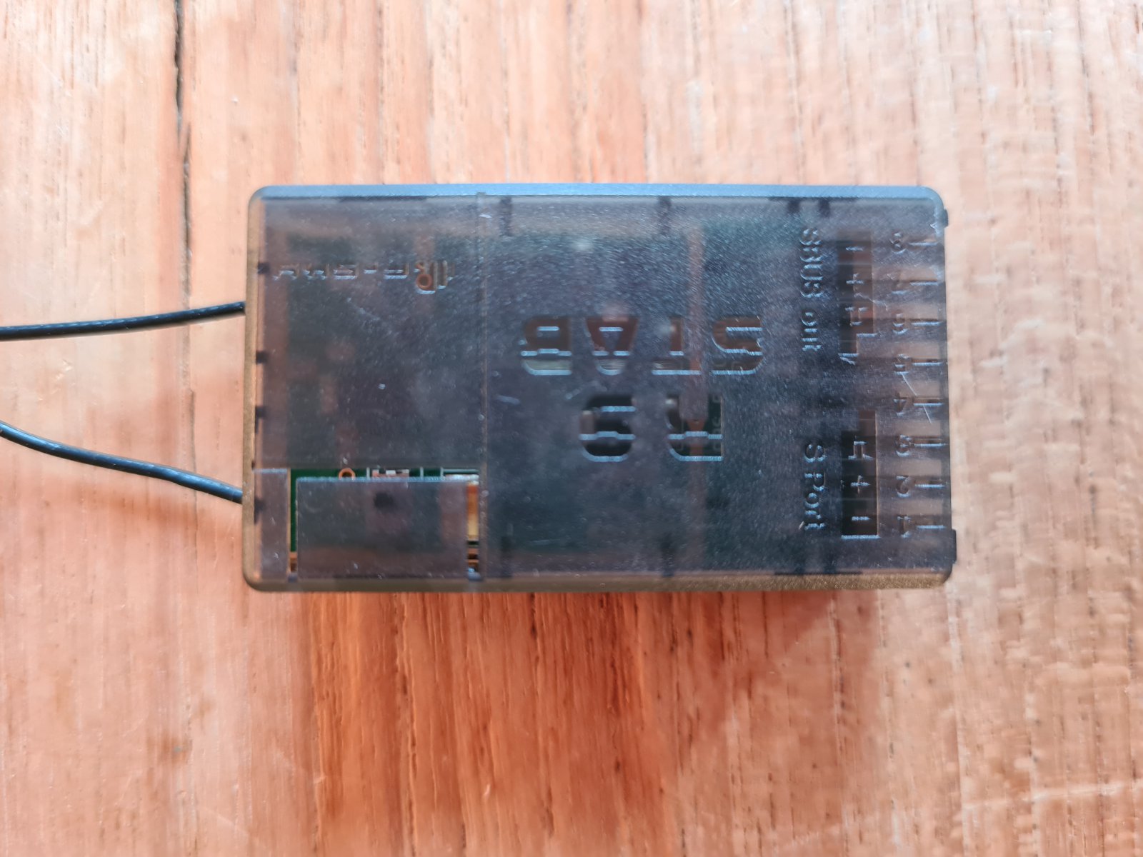

Naast dit voordeel heeft frsky ook een serie "STAB"ontvangers. de R9 STAB is namelijk voorzien van gyro en ingebouwde mixer voor bv een x roer zoals de Walrusklasse heeft. Uiteraard heeft de zender deze functies al aan boord maar als je gebruik maakt van de stabilisatie functie van de ontvanger moet het signaal ongemixt bij de ontvanger binnen komen, deze zet hat dan desgewenst om naar een gemixt duik en rudder signaal. Hoewel niet echt nodig zal deze dan ook stabiliseren op het roer.
