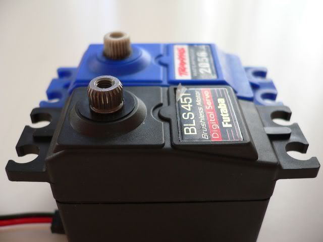

Er zijn ook Brushless servo's van Futaba; en vooral over de bls 451 lees ik wel wat goeds op diverse fora...
De specs zijn ook niet mis: Futaba® Search
Torque: 4.8V: 118 oz-in, 6V: 147 oz-in
Speed: 4.8V: .13 sec, 6V: .10 sec
En qua formaat normaal ook geen probleem als je al een 2056/2075 hebt, want de afmetingen zijn quasi identiek zo blijkt...
Iemand ervaring met futaba servo's in het algemeen of met deze servo specifiek?
En is een brushless servo echt beter of een brushed servo?
