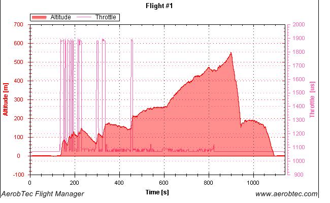

Ik heb sinds F5J Dalfsen ook een Altis V4. Ik wilde de vlucht data van Dalfsen uitlezen. Hiervoor was een dag later een nieuwe versie van Altis Flight Manager (v3.00) beschikbaar die het nieuwe format kon lezen. Na installatie lukte het maar niet om data in te lezen. Wel korte testen van 1 of 2 minuten maar geen langere vluchten. Een update naar versie 3.01 loste dit probleem niet op. Ik heb het daarna nog een keer geprobeerd op een andere nieuwe computer maar dat werd ook niks. Dan maar een email gestuurd naar Aerobtech. Daaruit ontstond een email uitwisseling met info van mijn kant en suggesties van Jozef. Inmiddels is versie 3.02 beschikbaar en daar gaat inlezen van data zonder enig probleem. Over de support mag ik zeker niet klagen, bij ons zeggen ze " goed bezig " De data van Dalfsen was inmiddels weg maar deze vlucht was sowieso veel beter: Bij 550 meter vond ik de twee meter zwever wel klein genoeg geworden. Rem uit en steil naar beneden!
