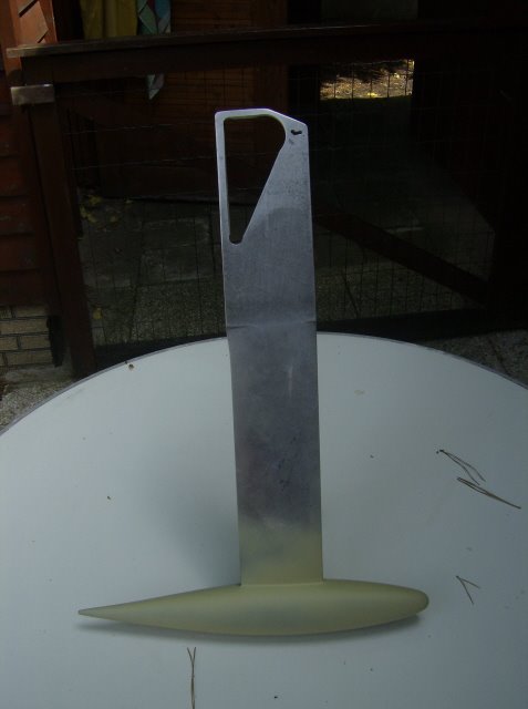

Alu kiel vin 500 X 90 X 10 mm
Met een mal van de doorsnede in model gezaagd, gevijld en geschuurd.
Gewicht bulb 7 Kg schip is 1650 mm met een totaal gewicht van 11 kg.

Thanks Isola voor de foto's! Komt erg in de buurt van hoe het moet worden...groot schip is dat joh.
