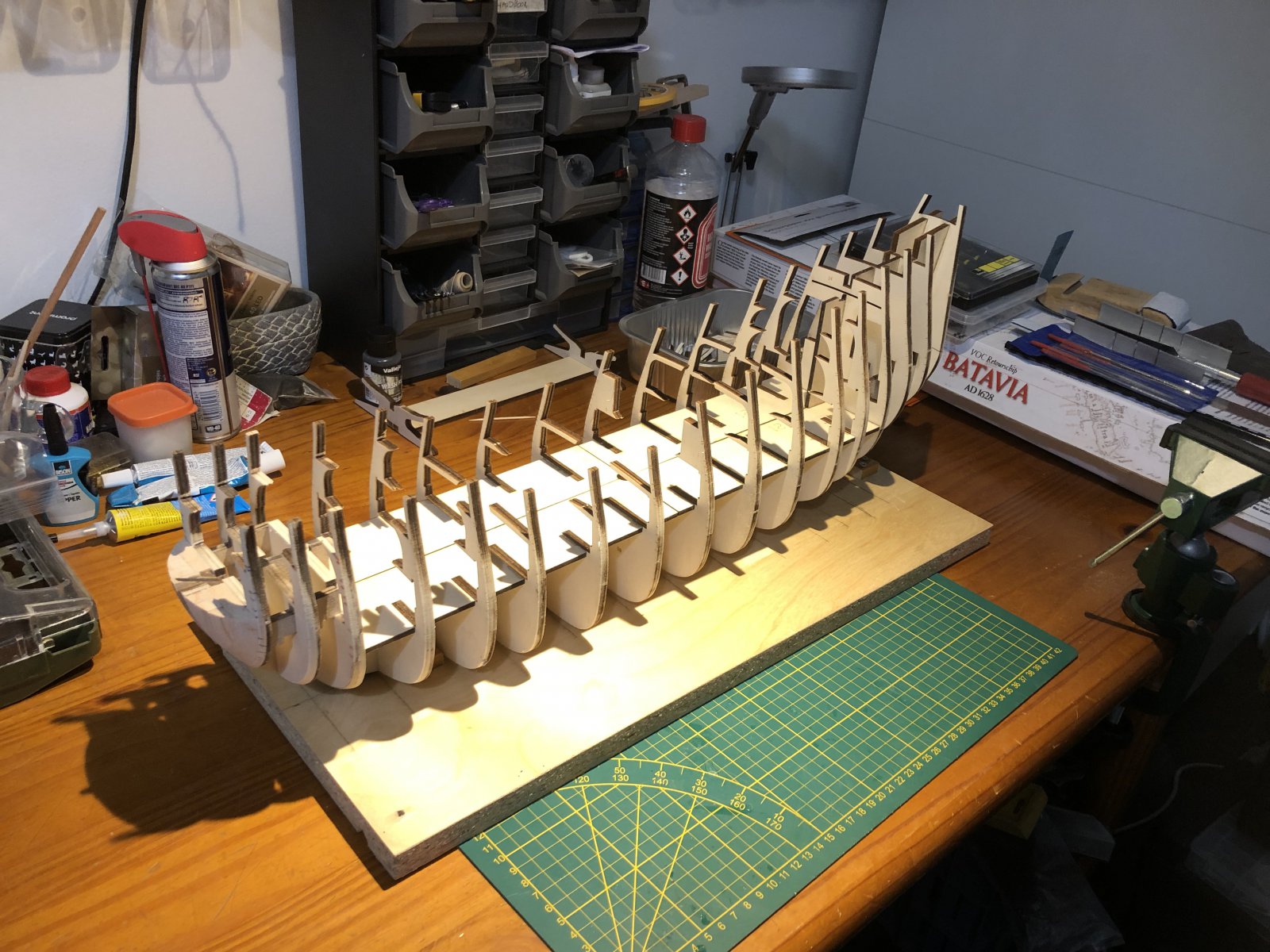

Net als je denkt het gaat lekker zo kom je tot de ontdekking dat het voorste spant no.3 niet diep genoeg is geplaatst en de lijm natuurlijk al lang uitgehard is….dan maar aan de onderzijde latjes er tegenaan geplakt en de bovenkant afgeschuurd….check, check, dubbelcheck!

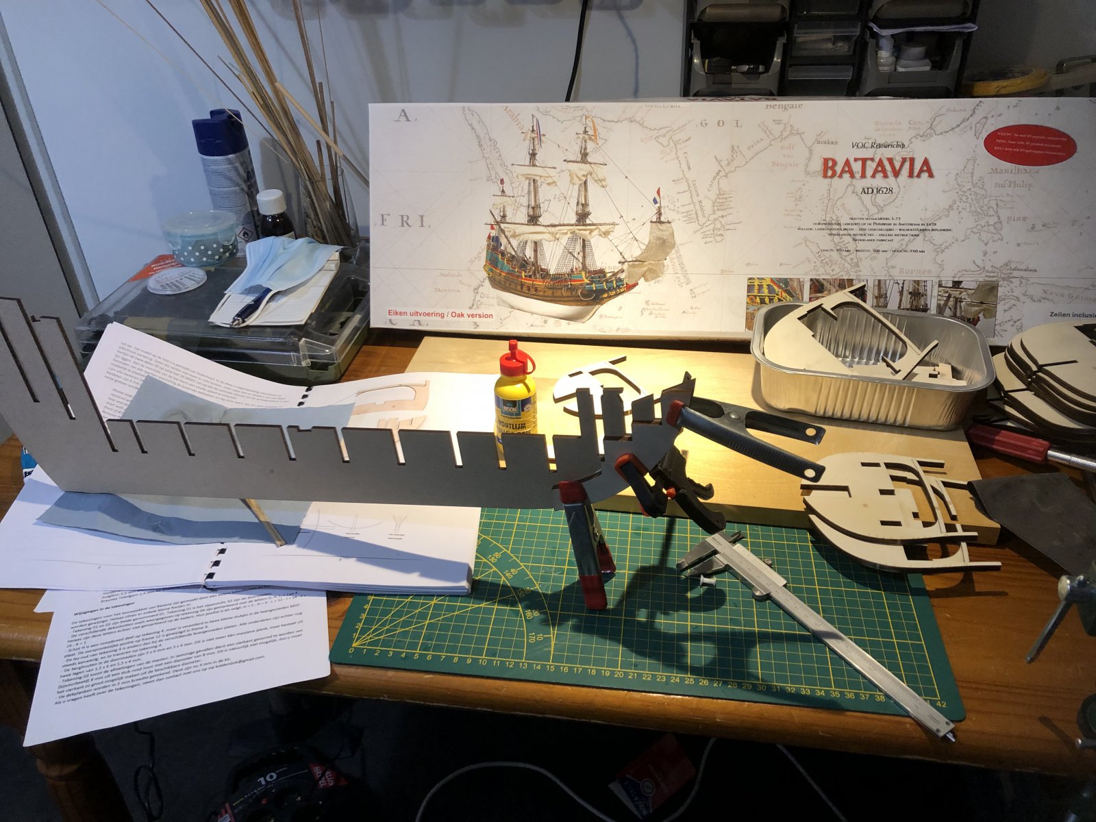

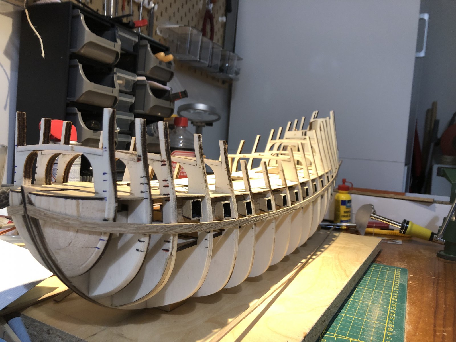

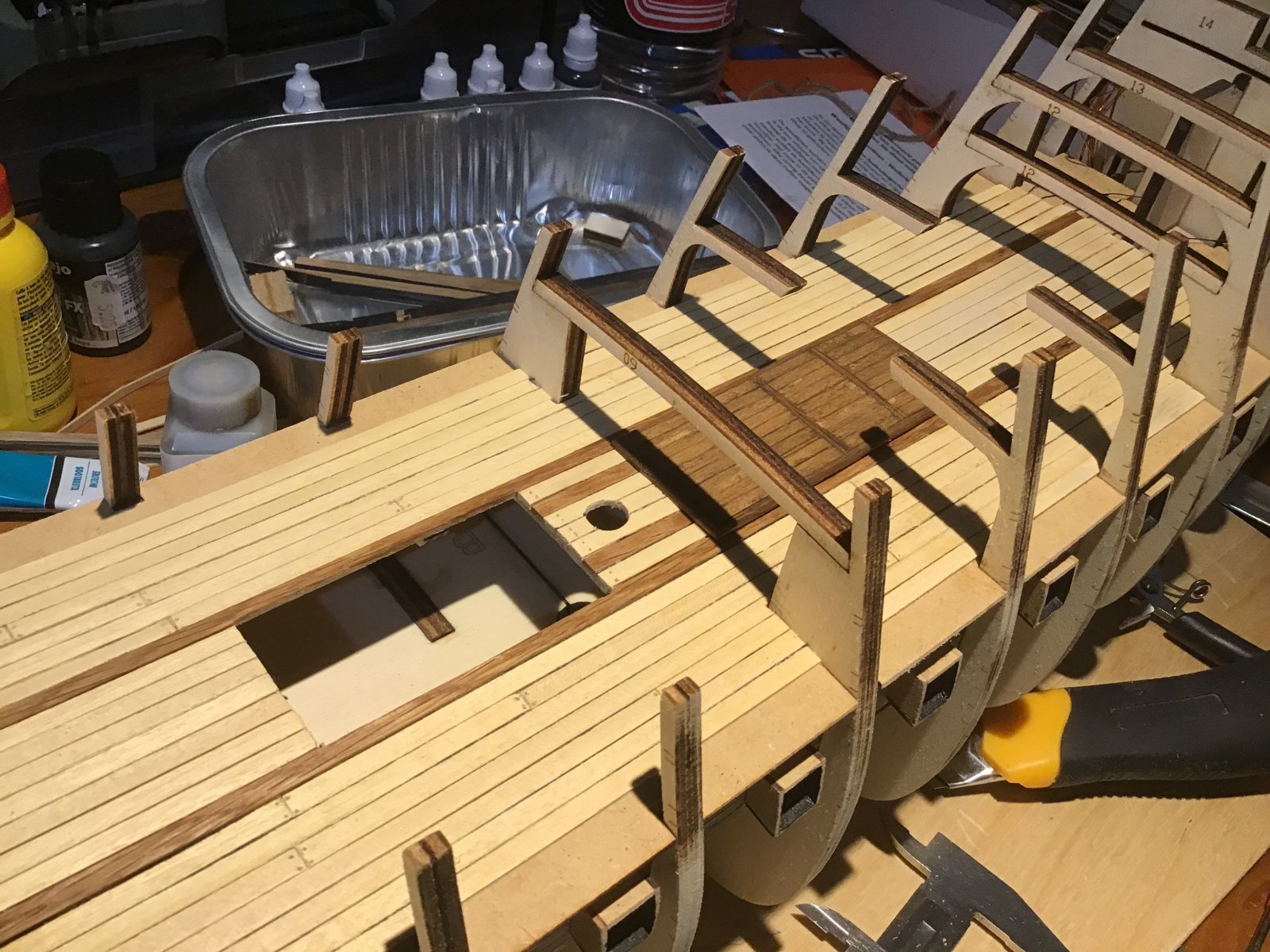

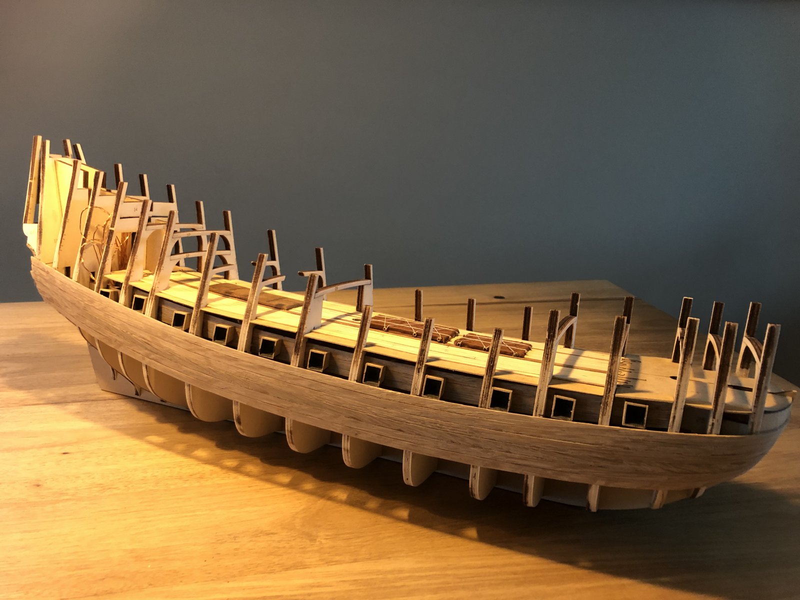

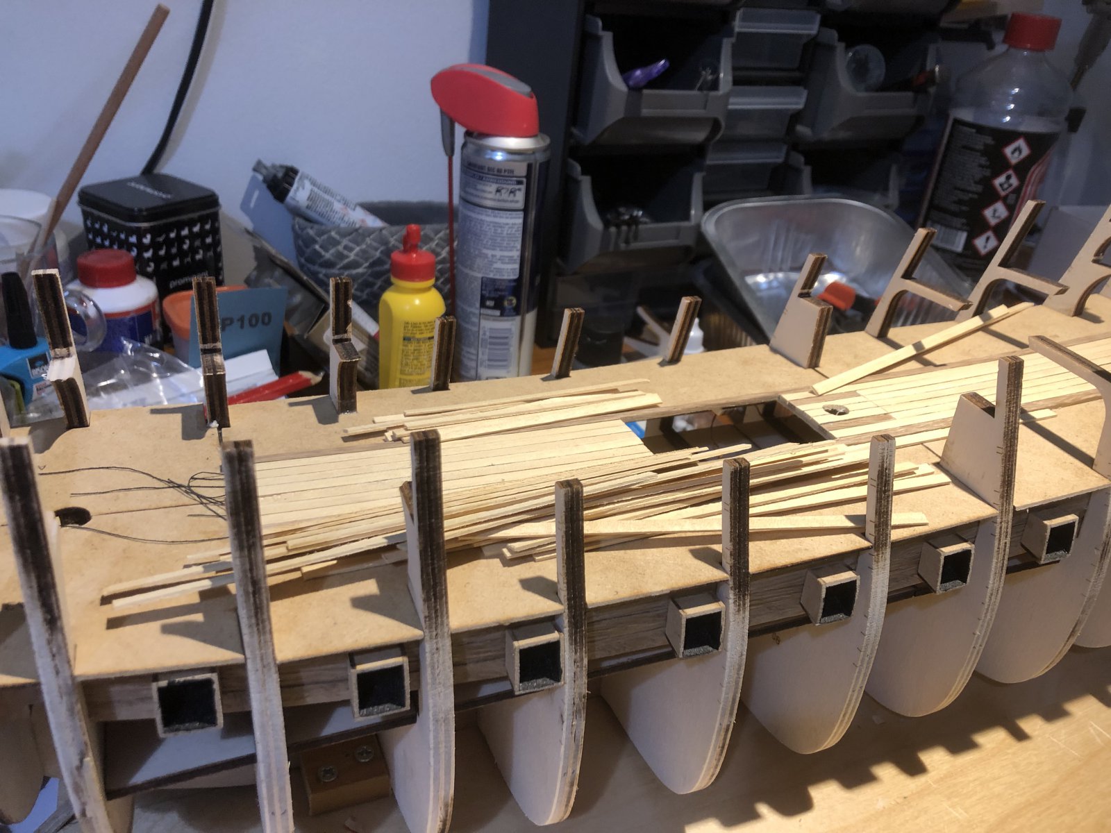

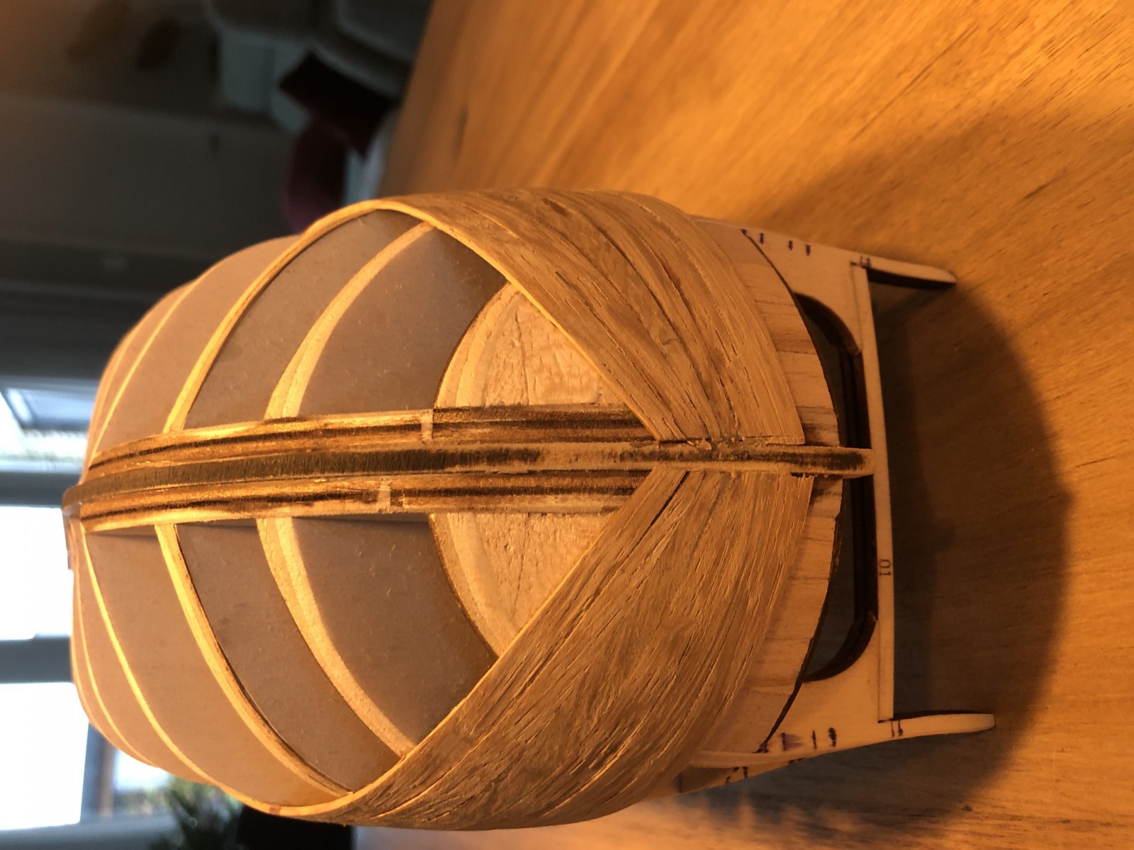

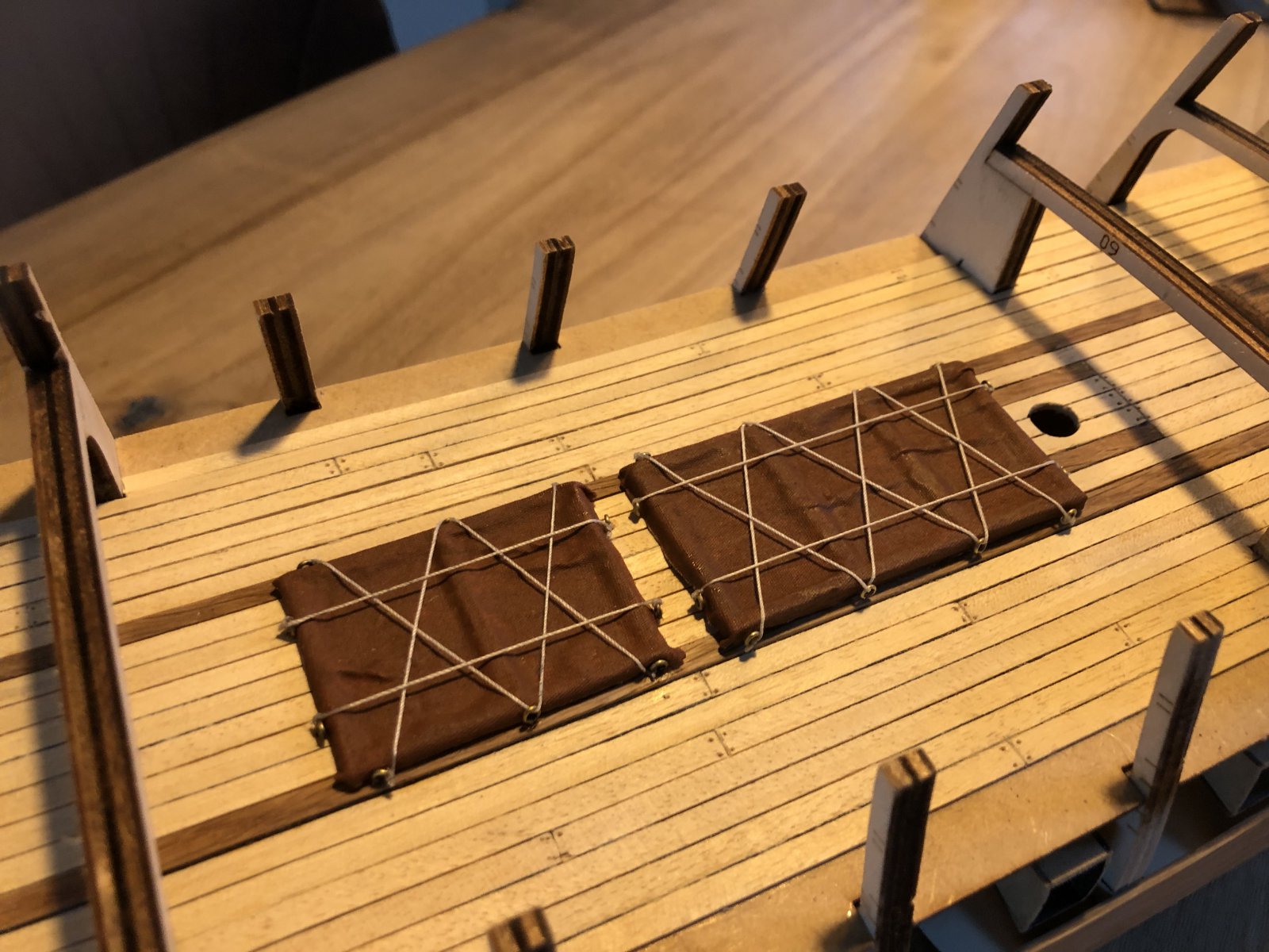

Nu ja genoeg gezeurd, hier wat foto’s van de voortgang en iedereen fijne dagen en een mooi 2025 gewenst! :beer:
Ik merkte trouwens bij het plaatsen van de eerste lat dat het onmogelijk is om de voorgeschreven (bijna) horizontale positie bij de boeg te krijgen. Ik had dan een soort van s vorm in de lat moeten buigen, omhoog aan de achterzijde en omlaag naar de boeg toe. Mogelijk dat ik nu al vanaf de zandstroken naar boven toe moet gaan bouwen.
