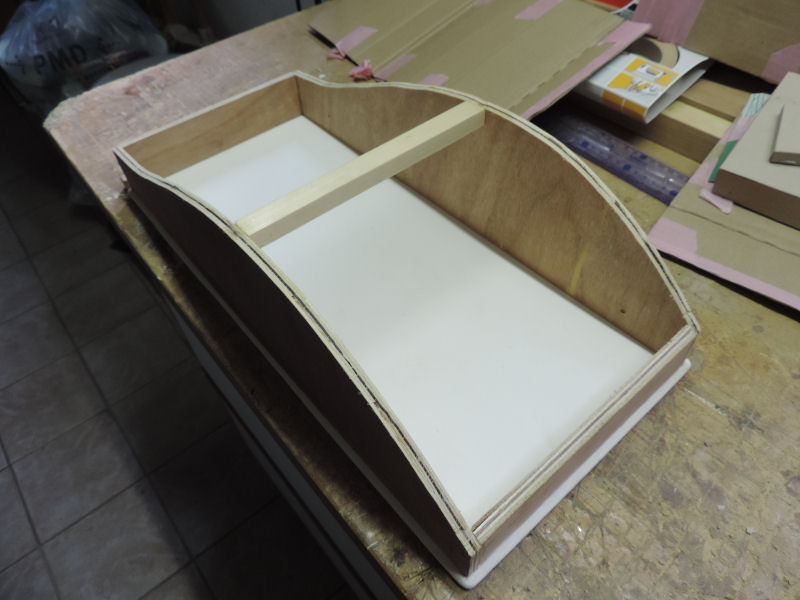

En dan na wat peinzen en vergelijken met wat foto's de grootte van de opbouw beslist.
Het karton naar de oud papier doos verbannen ,nog wat hout en kunststof plaat verzagen en voila.

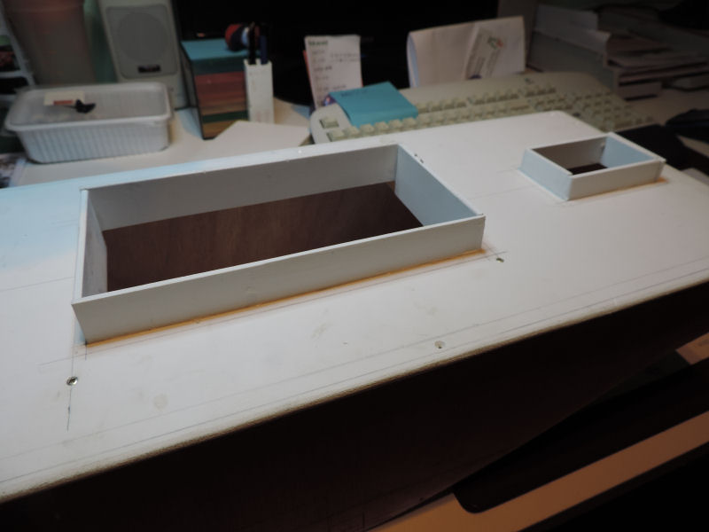

Het dek voorlopig vast gezet met wat schroeven zodat we alles netjes haaks in elkaar konden lijmen.
Tijdens het drogen alvast de uitsparingen in het dek gemaakt en voorzien van een opstaande water rand.
tot later ,vgr Marc

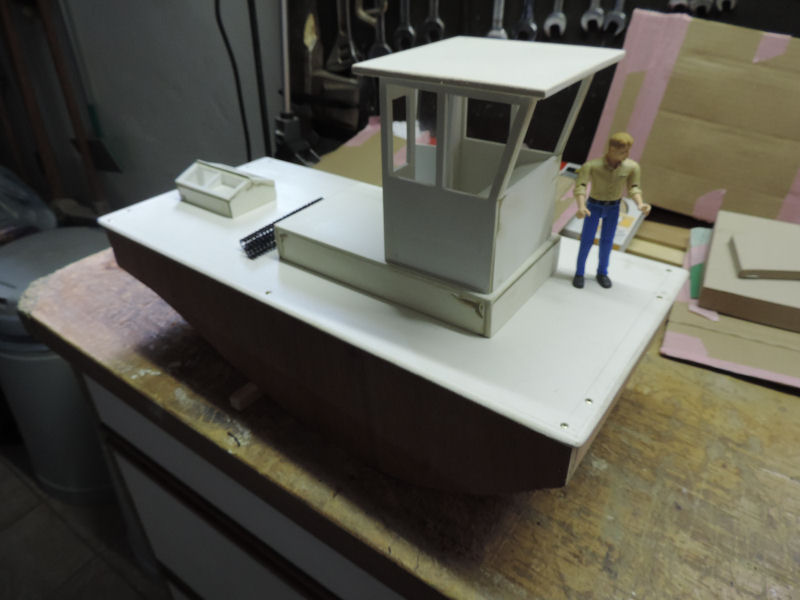

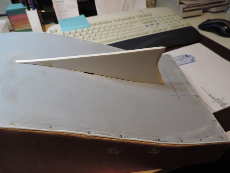

er begint al een beetje definitieve vorm in te komen,
de onderkant zit momenteel op zijn plaats , en de scheg is reeds in vorm gebracht, als de bestelde as geleverd is moet het nog definitief aangepast worden.
verder is de stuurhut al wat gevorderd en de koepel boven de roerkoning ga ik voorzien van open luiken zodat daar onder de luidspreker voor de mist hoorn kan geplaatst worden. de duwknieen zijn voorzien van een laagje echt rubber zodat er al eens ergens tegenaan kan gepord worden zonder schade aan te brengen.
tot later , Marc

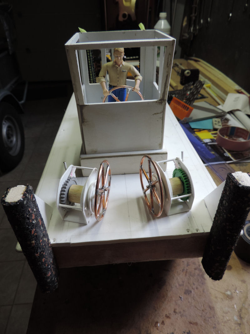

Is het toch nog een vruchtbare bouw week geworden.
Op een zonnige avond de romp in epoxy kunnen zetten en op enkele avonden 2 koppel winches gemaakt naar een vb van een 25ton exemplaar.
Valt me op dat de deur ondertussen enkele scharnieren rijker is en de stuurman ook een stuurwiel heeft gekregen om aan te draaien.

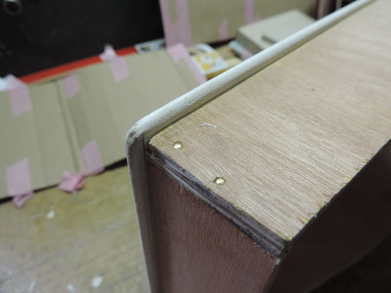

Jammer genoeg vond ik tijdens het glad schuren van de romp enkele luchtbellen tussen de epoxy laag en de romp.
Alles netjes opgekuist en dubbele controle uitgevoerd voor een extra laagje aangebracht werd.

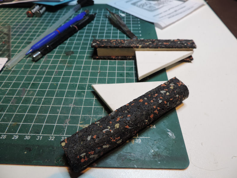

Ondertussen de start gemaakt van een simpel ponton, want zeg nu zelf, wat is een duwboot zonder iets om te duwen.
tot later
Marc

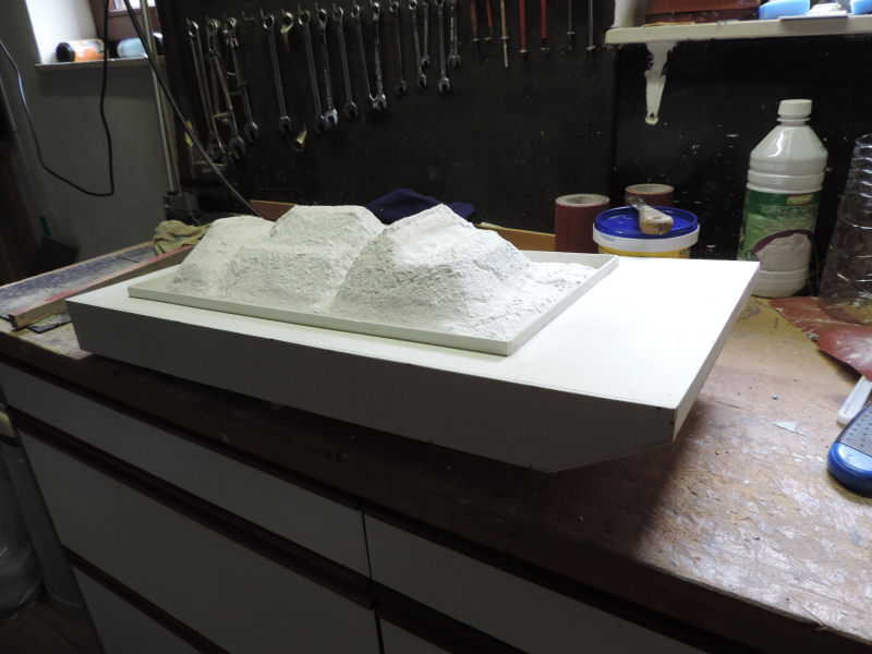

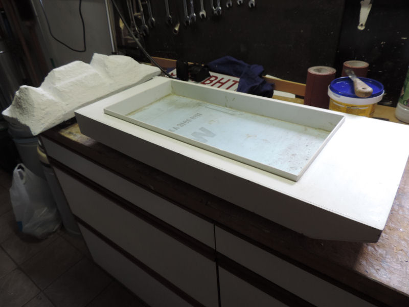

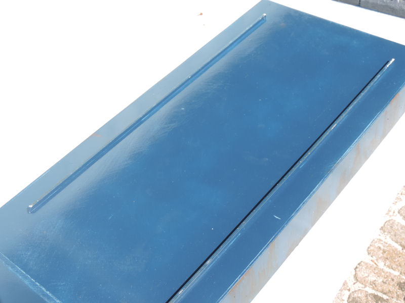

de voorbije dagen 's avond veel goesting en tijd gehad om te bouwen. Nog snel even de resultaten posten voor het te drukke weekend weer van start gaat waar helaas geen tijd zal zijn voor modelbouw.

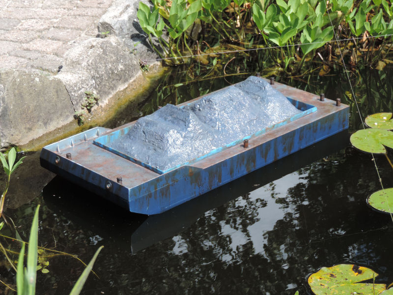

Het ruwe werk aan de ponton is afgerond. Deze bestaat uit 2 lagen isolatie plaat bekleed met kunststof plaat. Volgens mij dus onzinkbaar ,volgende week nog bolders en wat andere details aanbrengen.
De vracht voor de ponton is eveneens gerealiseerd op het schilderen na en is vervaardigd uit de restjes isolatie plaat bekleed met polyfilia .
En als laatste heeft de romp van de springer een nieuwe schuur beurt gekregen na de extra laag epoxy. Helaas zijn er nog veel oneffenheden te bespeuren na het aanbrengen van een primer laagje. Dat word dus nog wat plamuren volgende week.

Leuk idee Marc om die bak te maken van schuimplaat :) Zit er wel ballast in? Of heb je hem een behoorlijk ondiep onderwaterschip gegeven? Benieuwd hoe dat gaat sturen t.z.t.
Je romp hoeft niet een babie glad huidje te hebben hoor. De bak van onze woonark is zelfs gedeukt en vervormd en da's 5mm staalplaat.
hey, Mike toevallig geven mijn volgende foto's op bijna al je vragen een antwoord.
Er zit momenteel geen balast in de bak , indien nodig kan onder de vracht nog wat lood geplaatst worden of desnoods de bodem van het laad ruim verdiepen en hier gewicht ipv isolatie aanbrengen.
De huidige diepgang is 1cm , we zien wel waar we naar toe gaan.

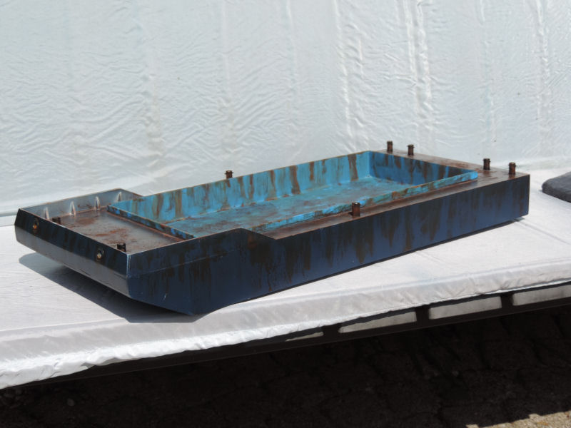

De duwbak is ondertussen dus afgewerkt en ligt te wachten op de springer tug.
Hiervoor zijn deze week de nodige onderdelen ( motor, ontvanger, schroef , enz ) binnen gekomen zodat we hiermee ook verder kunnen.
Tot slot nog wat foto's van de bak die er ondertussen al best wat besmeurd en verroest bij begint te liggen.
Het was de eerste x dat ik deze schilder technieken heb toegepast en bepaalde stukken zijn uiteraard ( helaas) wat minder goed gelukt.

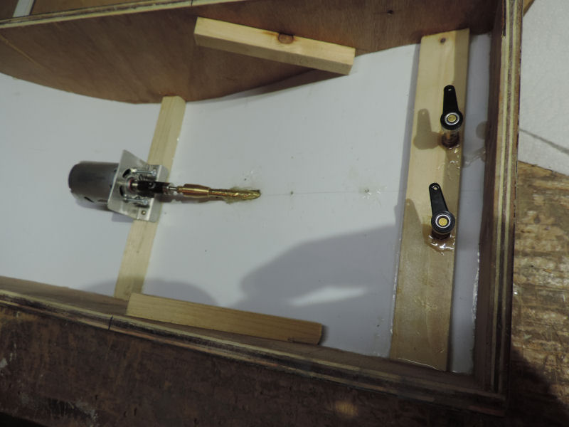

De bestelde elektronica is binnen gekomen samen met nog wat andere benodigdheden zoals roeren , schroef , as,....
Na het uitpakken toch even passen en van het ene komt het andere.
Met andere woorden de as, schroef, motor en roeren zitten op hun plaats.
Alles moet nog wel netjes opgeschuurd worden na al dat geklodder van mij met epoxy, maar eerst maar eens goed laten uitharden.

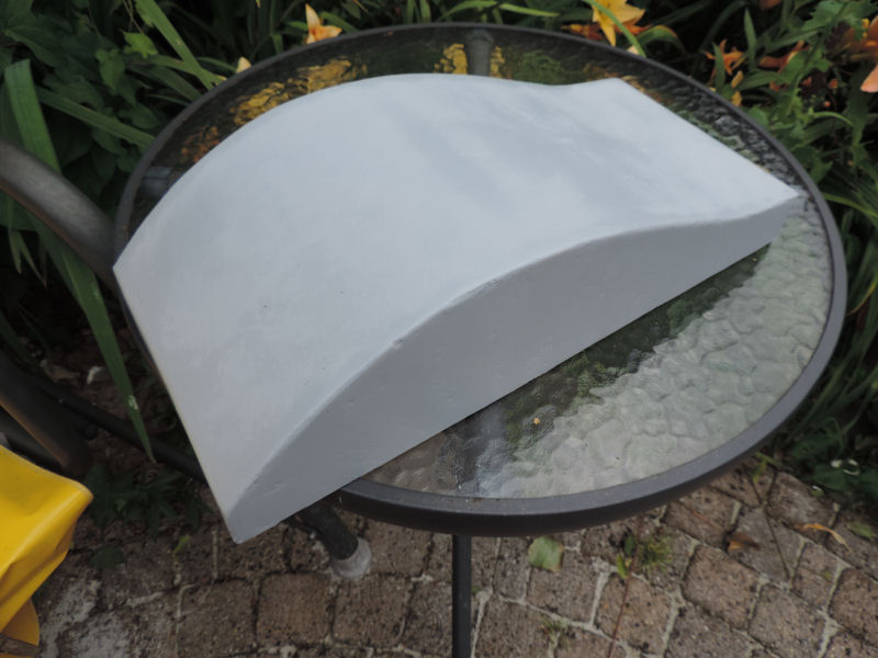

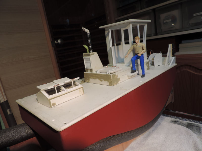

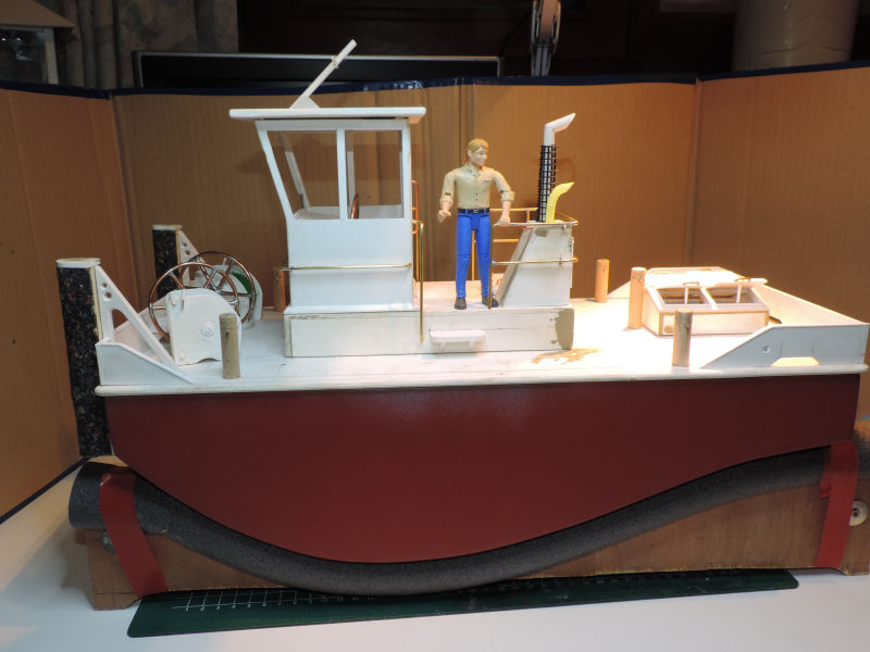

De laatste week de romp in de eerste kleur kunnen spuiten,
een begin van een staandertje gemaakt,

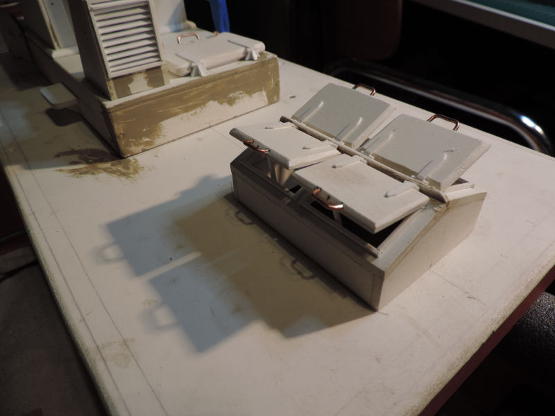

de machine-kamer verluchting met openstaande luiken gefabriceerd zodat hierdoor het geluid naar buiten kan van de misthoren,
de schoorsteen met luchtinlaatrooster en extra pijp voor de generator,
het toegangsluik voor de machine-kamer,
enkel opstap treden voor de schipper
en vooraan een golfbreker geplaatst zodat het water toch een beetje van het dek geweerd word.
Dit alles samen te vatten in enkel foto's.
tot later ,
vgr Marc

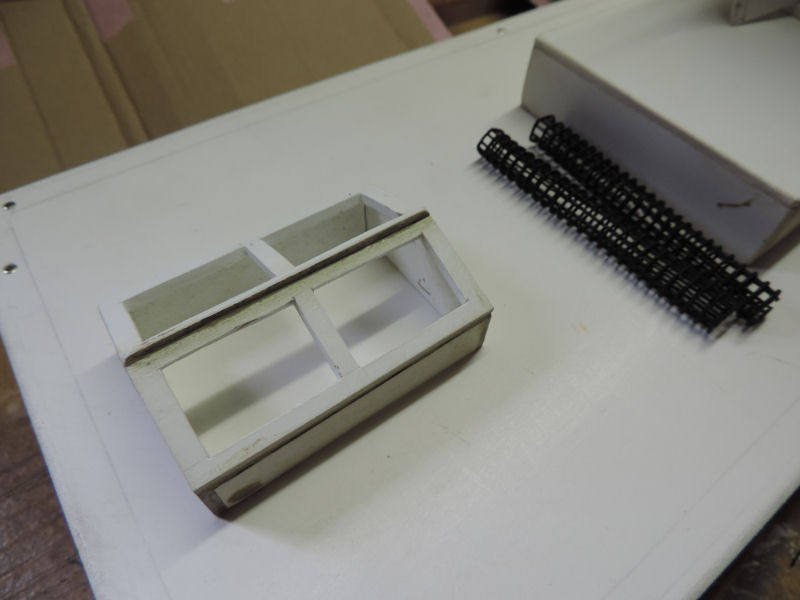

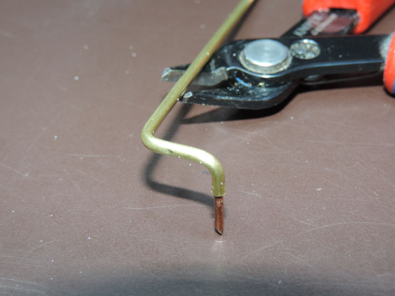

afgelopen weken rustig kunnen nadenken over de relingen en tenslotte deze ook gemaakt.
ik heb gebruik gemaakt van messing buis en deze opgevuld met een rood koperen draad op de plekken waar ze diende geplooid te worden. ook de verbindingen zijn op deze manier gemaakt.

Na de relingen het achter dek en de stootblokken afgewerkt.
Eveneens de bolders geplaatst en een start gemaakt met de mast op de cabine.
Misschien nog wel meegeven dat alles nog steeds los op het dek staat om straks het schilderen wat makkelijker te maken.
