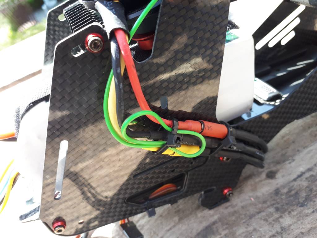

    Hoi allen,
    Heeft even geduurd, maar heb het draadje aangebracht, echter geen enkel verschil. Het leek ook of er nu al een hikje was bij opstijgen.
    Heb er wat plaatjes bij gedaan hoe ik het heb gedaan, wellicht toch wat fout gedaan?
    Het kabeltje zit onder de fbl plate met een boutje vast aan de staartbuis waar ik een gekarteld borgringetje heb gebruikt voor het contact, vervolgens dd groene draad bij de zwarte aansluiting van de motor ingestoken.

  10. Student
    5 jan 2008
    15.952
    in principe moet je de draad niet IN de motordraden stoppen.
    je moet de draad verbinden aan de motordrager. de alu plaat waar de motor op staat.
    nu zet je de halve heli onder stroom. soort van.

    Hengelo
    Aha, maar moet dat perse de motorplatat zijn want nu is de staart door het boutje geaard aan de metalen basisplaat waar de hoofdas doorloopt.
    deze zit weer met de spaninrichting vast aan de motorplaat.
  12. Student
    5 jan 2008
    15.952
    motorplaat is via de motor weer een soort geaard. het loopt ergens heen.
    de hoofdas blokken zijn eigenlijk niet electrisch verbonden, dus eigenlijk doe je daarmee niets.
    ik had toendertijd 1 frameboutje even losgehaald, draad tussen frame en motorplaat, boutje vast.
    het hoeft geen 100 ampere te verstoken. meer dat de statische electriciteit ergens heen kan.
    ALS dat je probleem is.
    al zou ik anders echt niet weten wat je probleem kan zijn..
    het is in ieder geval punt 1 om naar te kijken bij een snaar aangedreven staart.
    wat ook wel eens wordt gedaan, is de snaar licht behandelen met een anti plak (meestal teflon) olie. Dan bouwt de spanning niet zo op.
    wel kans dat de boel wat rommelig wordt.
