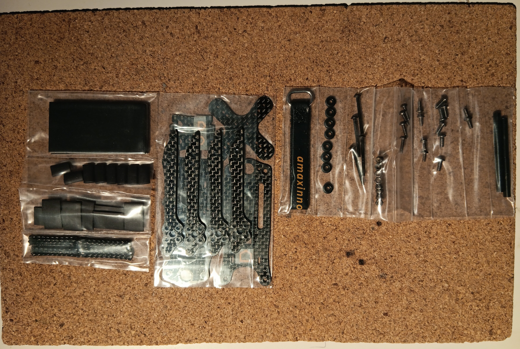

Hier dus een kort bouwverslagje van een kleine freestyle quadcopter...
De bouw begint met een solide basis. Ik heb ook de 5"-versie. Hoe leuk is het niet om ook de 2.5"-versie 'ns te gaan bouwen:

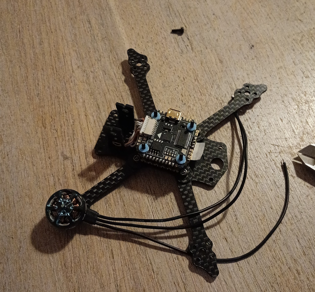

‘ns kijken hoe alles passend gemaakt gaat worden. Er komt een diatone/ mamba mini-stack in met 35A-ESC’s. Ruim voldoende voor dit formaat quadcopter: motoren: 1404-size, geschikt voor 3s met 2.5inch propellers erop.

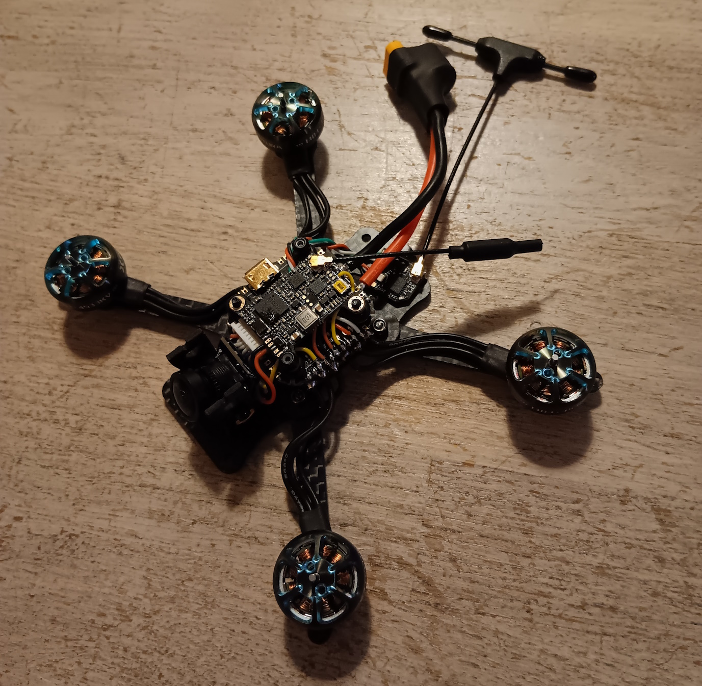

De bovenste in stack, een pandarc vtx heeft ook 20x20mm mounting holes. De usb-aansluiting hoort bij de FC daaronder. En op de bodem zit de board met ESC’s. De draden van de pandarc vtx heb ik gesoldeerd aan de onderzijde van de board, opdat klattebind voor LiPo de draden niet los kan trekken:
