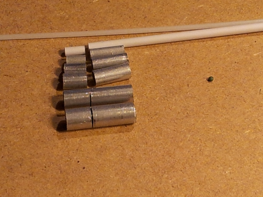

Rest ingebouwd, vleugel er op, stukje dubbelzijdig plakband op de neus, net achter het voorste spant (anders valt het lood er af), en balanceren maar!
full
Let op de lego-steuntjes. :cool:
Da's een beste plak! (plm. 150 gram) :neutral:
Gisteravond met de wildschaar versnipperd en ingelijmd. :cool:

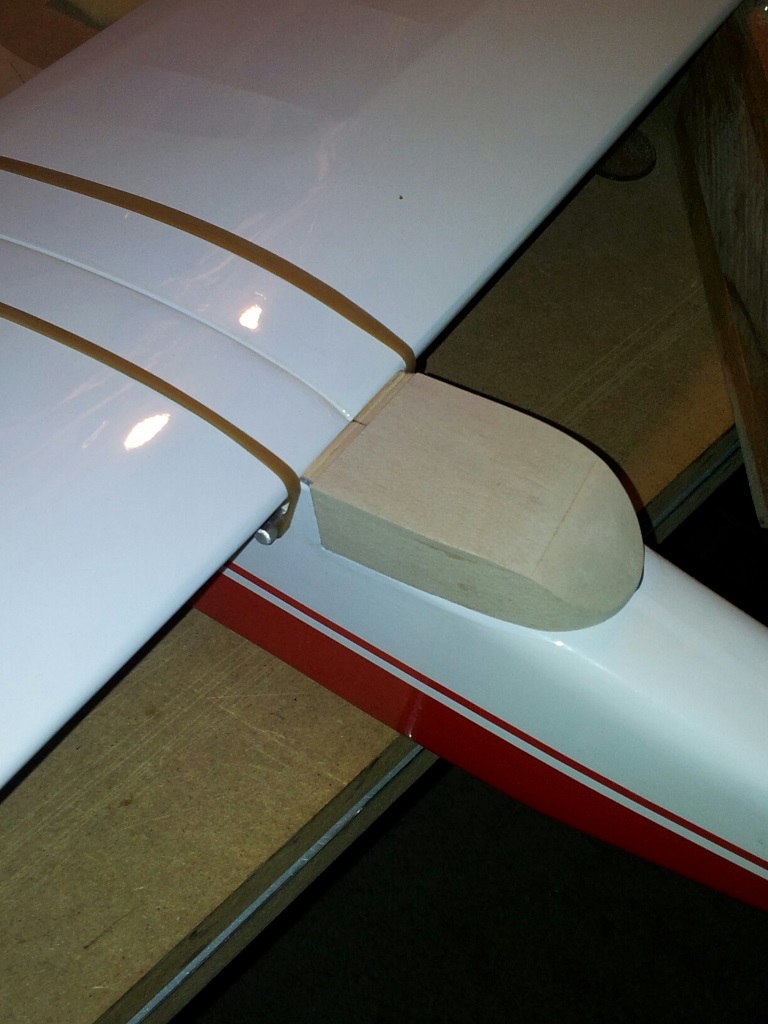

Het laatste K-klusje dat nog moet (vrijdag zomaar vergeten): het kapje. :neutral:
Meegleverd wordt iets van kunststof, maar om dat in de juiste vorm te krijgen: :hammer:.
Dus dan maar iets van hout maken. :p
Vraag blijft wel: wat is DE manier om de twee vulstukjes op de vleugel te maken?
full
full
Bovenkant moet vlak lopen, en aansluiten op het spantje, en de vleugel moet deelbaar blijven.
Iemand ideeën? :confused:
