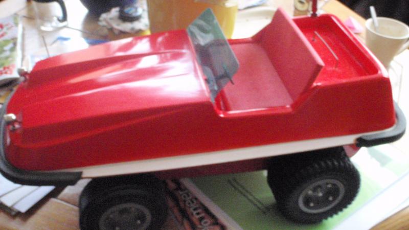

en ja dit is hem
full

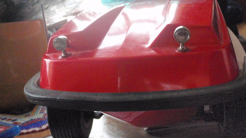

koplampen
full

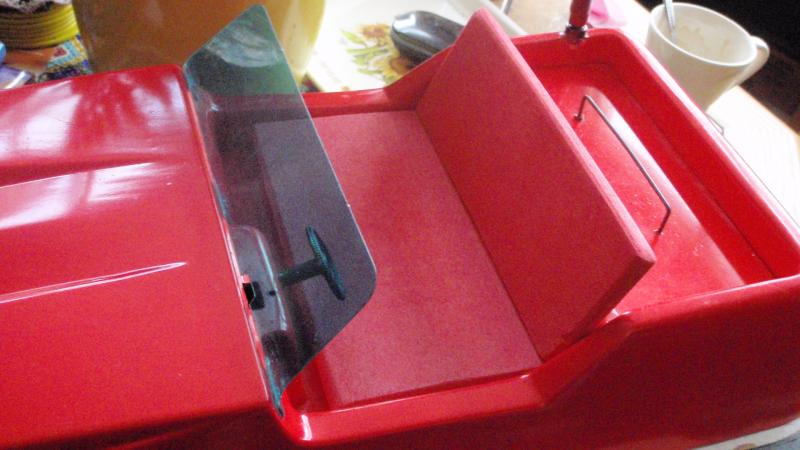

het interieur :) ;)

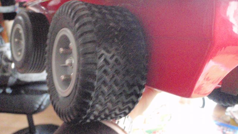

grote wielen en breed ! :)
full

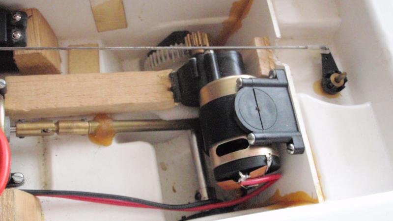

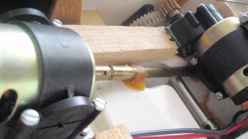

motor voor wielen:
full

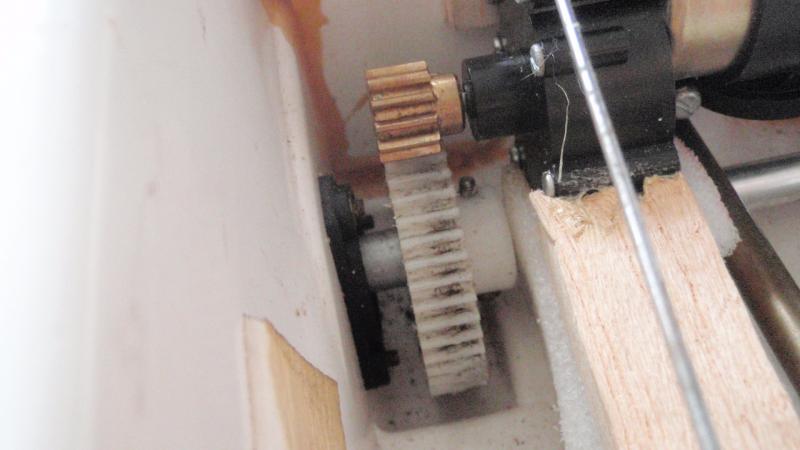

de tandwielen:
full

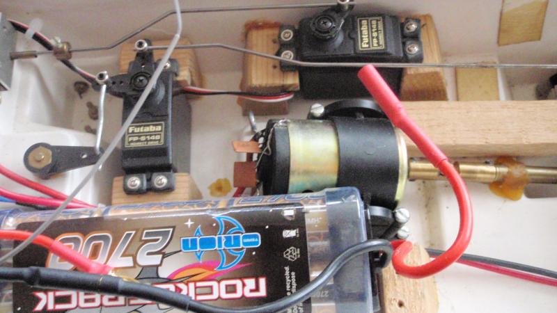

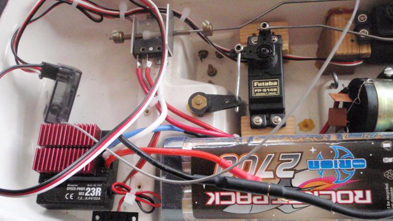

hier kan je de 8.4 volt accu zien liggen, en de 2 servo's alswel de motor voor de as + schroef
full

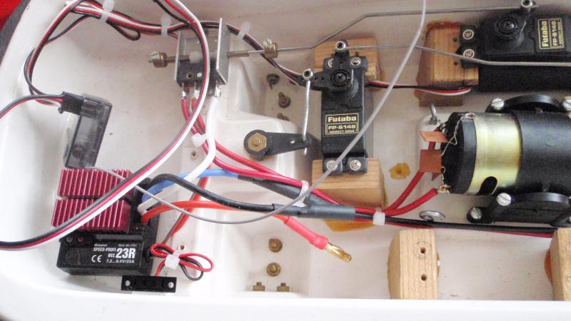

zonder accu
full

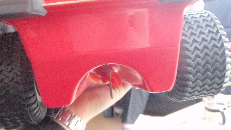

de motor voor de wielen en de aansluiting voor het messing roer
full

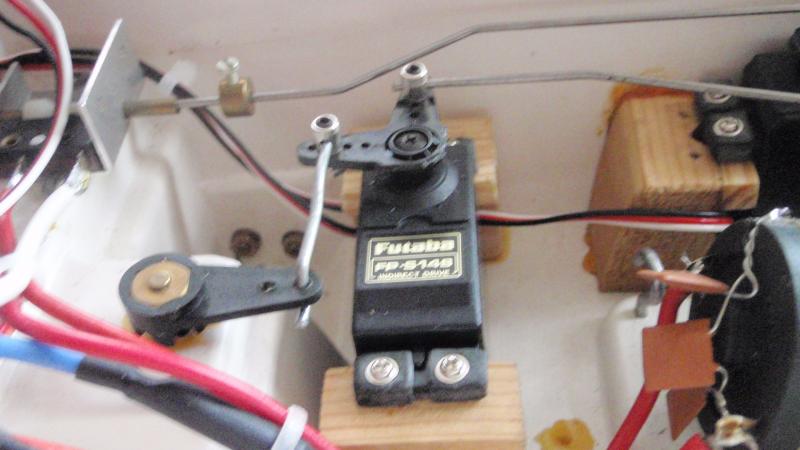

de roer servo die ook de wielen aanstuurt, die draaien dus mee in het water ben benieuwd hoe dat gaat werken, :rolleyes:
full

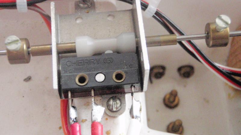

de andere servo bestuurt dit: kan je dus kiezen voor land & water modus:mrgreen:
full

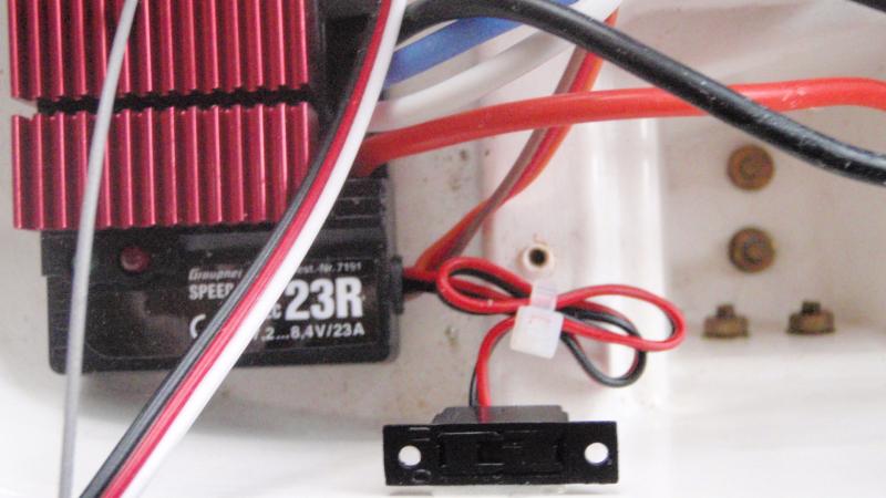

graupner regelaar met schakelaar, de regelaar regelt in principe 2 motoren maar niet tegelijk zoals we op de vorige foto zagen,
full
de as:
full

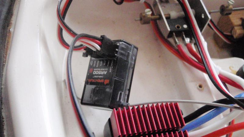

en de ontvanger van een spektrum dx5e zender...

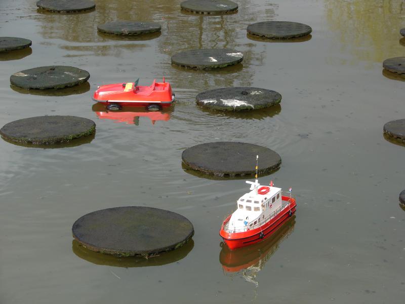

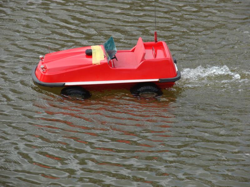

zaterdag heerlijk met amphi gevaren, en ik moet zeggen dat ik niet teleurgesteld ben...
ook het sturen deed het veel beter dan gedacht:D
ook moet ik wat gaan goochelen met wat lood want de achterkant stak wat ver uit het water
maar genoeg eerst foto's!

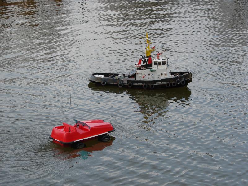

leuk vaarbeeld ;)
full

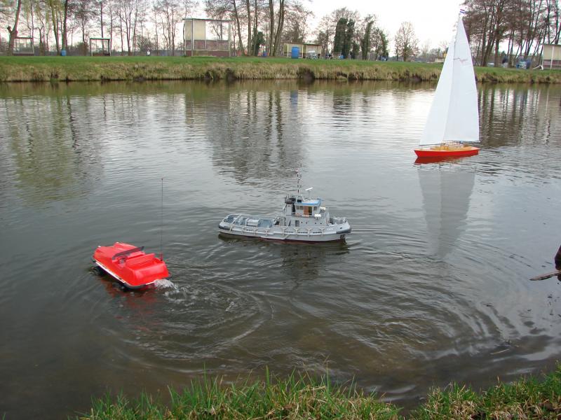

ik ben lekker sneller:rolleyes:
full

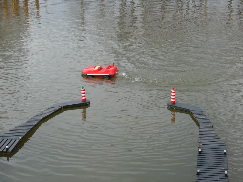

bij de ingang van de haven
full
ff aanduwen??
full
neej hoor dat is niet van mij:eek:
full

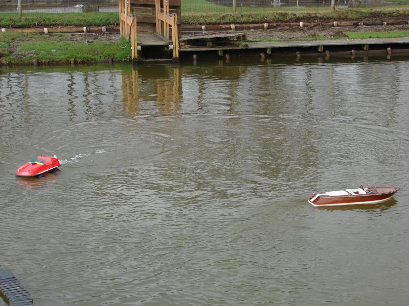

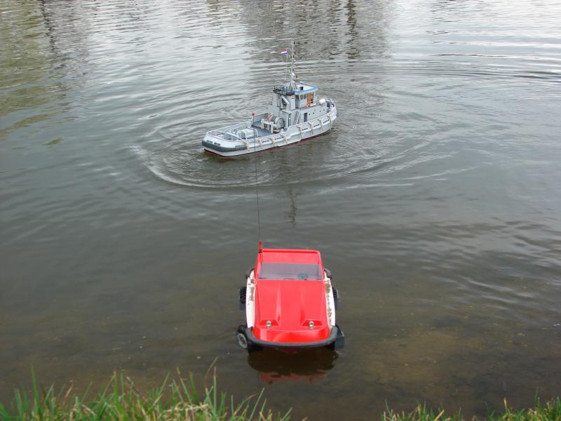

samen met de gouwe ;)
full
