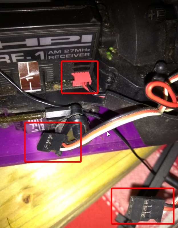

Hallo, ik heb mijn oude nitro RC van zolder gehaald en slaag erin om deze terug te starten. Mijn volgende probleem is echter dat mijn zender het niet meer doet, ik vraag mij dus af hoe dit juist zit als ik een andere zender zou willen aansluiten ? Kun je gelijk welk merk aankopen, moet je zender en ontvanger vervangen, .... ? Misschien goed om te weten het betreft een hpi mt 2.
De accu's of batterijen in de zender getest? Over het algemeen geldt: 2.4 GHz apparatuur is merk en soms type gebonden. Merk A werkt niet met merk B. Voor 27 en 40 MHz apparatuur geldt: AM zenders werken niet met FM ontvangers en omgekeerd. Zender en ontvanger moeten werken in dezelfde band en frequentie. Som zijn er oorzaken waardoor iets niet werkt dat zou moeten werken.
De batterijen werkten wel degelijk , aan-uit led soms maar half opgelicht en geen verbinding met de ontvanger. Daarop eens de zender opengedaan en bekabeling zal los, daarop geprobeerd om dit terug vast te maken maar werkt totaal niet meer. Maar concreet bij een 2.4GHz moet je zowel zender als ontvangen beiden vervangen. Zijn die aansluitingen voor ontvangers altijd dezelfde ?
De aansluitingen op de ontvanger zijn tegenwoordig "standaard", maar zekerheidshalve voor de aanschaf altijd even controleren.
Dat zijn standaard aansluitingen. In het ergste geval moet je een nokje van de connector afsnijden om deze op een ontvanger te laten passen.
